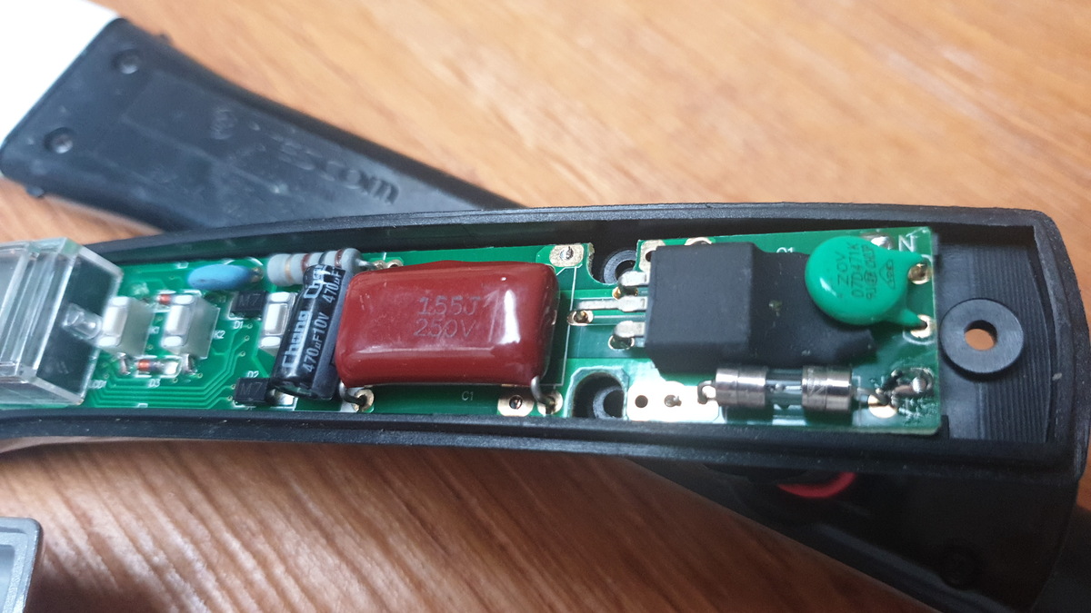

Ich habe ein glätteisen aus Japan und das läuft mit 100V. So steht es drauf. Ich hatte es bereits unwissentlich an 230V und da war es auch an. Man konnte die Temperatur einstellen aber als ich ok geklickt habe zum heizen ging es nach ein paar Sekunden aus. Ich schaute und dann sah ich die 100V. Ich dachte es sei defekt, aber nein, ich kann es wieder Anschlüssen und es geht normal an. Soweit so gut. Ich habe es jetzt mal geöffnet. Seht ihr da ein Bauteil was ich austauschen könnte? Ich sehe das rote, da steht schon 250V. Ich weiß, man kann so einen trafo kaufen. Will ich aber nicht. Ein bauteiltausch wäre eleganter wenn es geht...
Gio B. schrieb: > Seht ihr da ein Bauteil was ich austauschen könnte? Die Heizwendel die nicht auf dem Bild ist ? Nein, einfach ist der Umbau nicht. Triggert man den TRIAC nur nach 4ms, wird der Spitzenstrom durch das Heizelement wohl doch zu hoch für den TRIAC und manch andere Bauteile. Fas Kondensatornetzteil wird mehr als den doppelten Strom durch die Schaltung jagen, was die Z-Diode nicht überlebt.

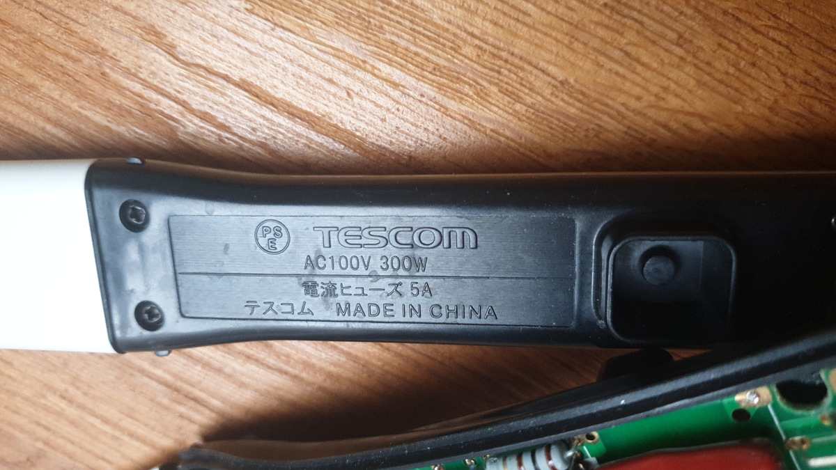

Der braune Kondensator könnte für ein Kondensatornetzteil sei. Sollten die aufgedruckten 250V für DC und nicht für AC stehen, ist das Ende nahe. Mehr Bilder, vor allem vom Typenschild! Sollte die Heizung wirklich für 100V ausgelegt sein, so wird sie bei 230V mit > 5facher Leistung betrieben. Fraglich wie lange sie das kurz mitmacht. Was kostet ein 230V Glätteisen?
Gio B. schrieb: > ber es scheint mehr involviert zu > sein als ein einziges Bauteil auf 250V upzugraden.... Allerdings, denn du kannst bei dem Dings nicht mal so einen billigen 'auf 110 Volt Ausgang eingestellt' Dimmer benutzen, weil es ja ein Kondensatornetzteil ist. Muss also ein dicker Trafo sein. Den kannste aber dann auch für das andere Zeugs benutzen, das du aus Japan mitgebracht hast.
Gio B. schrieb: > Um günstig geht es nicht mal, auch wenn du vermutlich recht hast. Ist > eben aus Japan und ich verbinde damit Erinnerungen. Was willst du denn damit glätten? Die volatile Stromeinspeisung durch Wind und Solar? ;-) > Wenn der Umbau > machbar wäre würde ich mich freuen. Aber es scheint mehr involviert zu > sein als ein einziges Bauteil auf 250V upzugraden.... In der Tat. Man müßte mal messen. Das Ding scheint eine Regelung zu haben. Das schwarze Teil in der Mitte könnte ein TRIAC sein, welcher das Heizelement steuert. Bleibt die Frage, ob der Regler mit der mehr als doppelten Spannung klar kommt. Ein Spartrafo für 110V ist deutlich einfacher und für ein paar hundert W nicht so riesig.
Bemerkenswert: der Kondensator fürs japanische 100V Netz, der Varistor fürs europäische 230V Netz.
Wolf17 schrieb: > Der braune Kondensator könnte für ein Kondensatornetzteil sei. Sollten > die aufgedruckten 250V für DC und nicht für AC stehen, ist das Ende > nahe. > > Mehr Bilder, vor allem vom Typenschild! > Im Anhang > Was kostet ein 230V Glätteisen? Nicht viel
H. H. schrieb: > Bemerkenswert: der Kondensator fürs japanische 100V Netz, der > Varistor > fürs europäische 230V Netz. Ganz vergessen: Die Sicherung wird auch nur für 125V sein.
Gio B. schrieb: >> Mehr Bilder, vor allem vom Typenschild! >> > Im Anhang Also entweder Trafo oder Souvenir.
H. H. schrieb: > H. H. schrieb: >> Bemerkenswert: der Kondensator fürs japanische 100V Netz, der >> Varistor >> fürs europäische 230V Netz. > > Ganz vergessen: Die Sicherung wird auch nur für 125V sein. Aber dann wäre sie doch beim ersten test durchgebrannt oder?
Gio B. schrieb: > H. H. schrieb: >> H. H. schrieb: >>> Bemerkenswert: der Kondensator fürs japanische 100V Netz, der >>> Varistor >>> fürs europäische 230V Netz. >> >> Ganz vergessen: Die Sicherung wird auch nur für 125V sein. > > Aber dann wäre sie doch beim ersten test durchgebrannt oder? Nein, sie könnte keine 230V trennen, sondern nur 125V. Es würde einfach ein Lichtbogen stehen bleiben, bis die Hütte angezündet ist.

Gio B. schrieb: > Deshalb dachte ich einfach noch die 100er Bauteile auf 230 bringen und > gut ist... Klar, aber wo bekommst du eine passende Heizung für 230V her?

H. H. schrieb: > Gio B. schrieb: >> Deshalb dachte ich einfach noch die 100er Bauteile auf 230 bringen und >> gut ist... > > Klar, aber wo bekommst du eine passende Heizung für 230V her? du meinst die heizwendeln sind für 100V ausgelegt? ich dachte die elektronik davor macht aus 100V irgendwas anderes und ich könnte mit einem upgrade dasselbe erzeugen. bissl naiv vielleicht aber weil es hier nur um eine art heizung geht, dachte ich das ist vielleicht möglich
Gio B. schrieb: >> Klar, aber wo bekommst du eine passende Heizung für 230V her? > > du meinst die heizwendeln sind für 100V ausgelegt? Sicher. > ich dachte die > elektronik davor macht aus 100V irgendwas anderes und ich könnte mit > einem upgrade dasselbe erzeugen. Kann sein, muss nicht. Wenn es ein TRIAC ist, könnte der auch so abngesteuert werden, daß die Heizung bei 230V die gleiche Leitung aufnimmt wie bei 110V. Aber da muss man einiges messen. Und den Controller überreden. Viel Aufwand, wenig Erfolgsaussichten. Nimm einen Trafo, wenn das Ding SOOOOO wichtig für dich ist. https://www.cncest.de/products/spannungswandler-transformator-220v-auf-110v-transformer-wandler-500-1000-2000w-2000w?variant=42642076926210 https://www.ebay.de/itm/175446448865 > bissl naiv vielleicht aber weil es hier > nur um eine art heizung geht, dachte ich das ist vielleicht möglich Im Prinzip schon. Nennt sich Weitbereichseingang. Haben viele Schaltnetzteile. Aber solche Geräte seltnenst bis nie.
