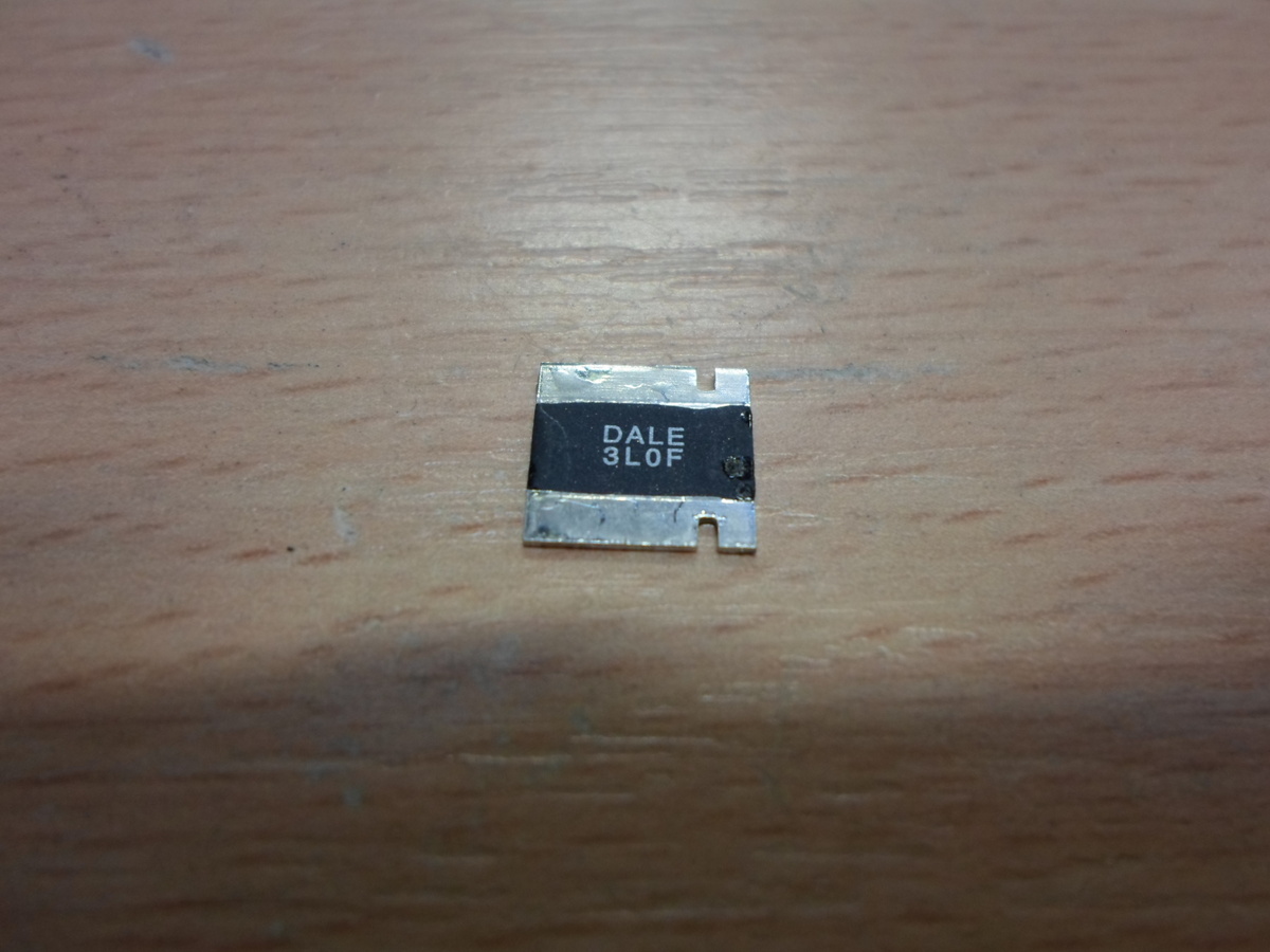

Hi Ich habe hier ein paar Shunt-Widerstände, und wüßte gerne den Wert. Dieser muß unter 0,1 Ohm liegen, weiter löst mein DMM nicht auf.

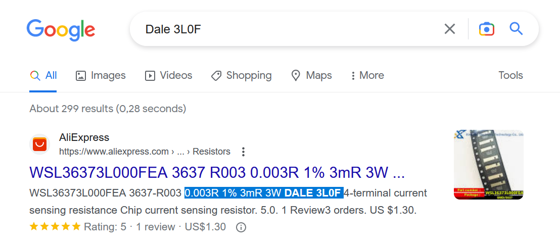

F. M. schrieb: > Einfach den Aufdruck direkt in Google eingeben war zu viel?? Das hat als Ergebnis nur eine Menge 3-Ohm-Widerstände gebracht, was ja definitiv nicht stimmt.
Peter N. schrieb: > Das hat als Ergebnis nur eine Menge 3-Ohm-Widerstände gebracht, was ja > definitiv nicht stimmt. Dann ist dein Google komisch.
Einfacher ist es zu wissen, dass Dale schon lange zu Vishay gehört. Und bei Vishay findet man dann Serie WSL3637.

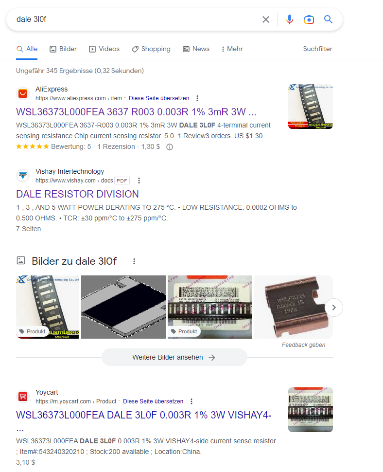

Peter N. schrieb: > Das hat als Ergebnis nur eine Menge 3-Ohm-Widerstände gebracht Der Trick am Suchen ist das Finden. Und wenn es hart auf hart kommt, dann ist die Bildersuche echt cool: - https://www.google.com/search?q=dale+3l0f&tbm=isch

Sebastian R. schrieb: > Dann ist dein Google komisch. Ja, das "komische" am Google ist wohl, das unterschiedliche Nutzer unterschiedlche Ergebnisse bekommen.
