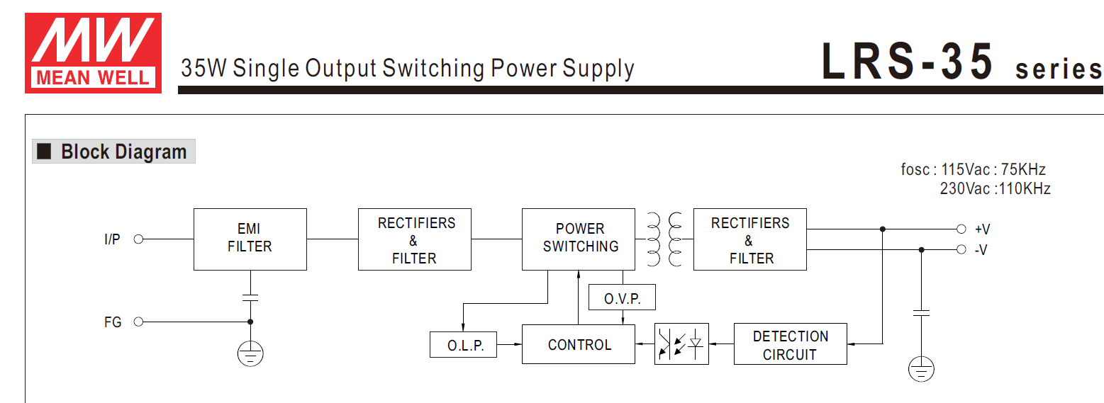

ich war jetzt etwas überrascht als ich die 24 V Spannung am Netzgerät
mit dem geerdetem Oszi messen wollte.
Hatte versehentlich die Polung vertauscht, also Masse Oszi (= PE) an
+24 V.
>> Kurzschluss. Funke Spannung auf 0 V.
OK, Erde am Netzgerät abgeklemmt: Immer noch Kurzschluss.
Als Anlage das Innenschaltbild. Sollte doch eigentlich voll isoliert
sein.

OK, wenn anstelle der beiden Kondensatoren zu PE eine Drahtbrücke wäre, dann dürfte aber nach dem Abklemmen des PE am Netzgerät kein Strom von +24V Netzgerät nach GEN = PE (Oszzi) fließen
In Netzteil Eingangskreis (230 AC) kann keine Brücke von N auf PE sein, sonst würde bei mir der FI rausfliegen, wenn ich L und N vertausche, das macht er aber nicht....
Dirk F. schrieb: > In Netzteil Eingangskreis (230 AC) kann keine Brücke von N auf PE > sein, > sonst würde bei mir der FI rausfliegen, wenn ich L und N vertausche, das > macht er aber nicht.... Davon war ja auch keine Rede.
Dirk F. schrieb: > Als Anlage das Innenschaltbild. Sollte doch eigentlich voll isoliert > sein. Warúm nicht einfach mal auf Durchgang von Ein- auf Ausgang prüfen?
Jens G. schrieb: > Warúm nicht einfach mal auf Durchgang von Ein- auf Ausgang prüfen? Habe ich gemacht: Keine Durchgang von einen der 5 Pins zueinander.....

Werner schrieb: > Meine Oszi BA schreibt vor - Prüfling über einen Trenntrafo betreiben. Darum gehts doch nicht. Wenn MW ein galvanisch getrenntes Netzteil verkauft, dann sollte das auch so sein.
Dirk F. schrieb: > Werner schrieb: >> Meine Oszi BA schreibt vor - Prüfling über einen Trenntrafo betreiben. > > Darum gehts doch nicht. > Wenn MW ein galvanisch getrenntes Netzteil verkauft, dann sollte das > auch so sein. Dann miss doch mal den Ableitstrom primär und sekundär.
1. PE abgeklemmt 2. 10 A AC Multimeter Bereich zwischen PE Netzgerät und PE : Kein Strom 3. +24V Klemme NG über Multimeter 10 A DC an PE: 250 mA Schwankend
Es gibt verschiedene Herunterzupfungen von LRS-Modellen auf Youtube. Da ist nur PE mit dem Gehäuse verbunden, über die Platinenverschraubung. Vielleicht taugen die Filme als Vorlage um Fälschung oder Verbaufehler (Silikonhülle über Leistungsbauteilen z.B.) zu erkennen.
Dirk F. schrieb: > Als Anlage das Innenschaltbild. Sollte doch eigentlich voll isoliert > sein. Ist es aber anscheinend nicht. Miss also nach, was los ist. Der Isolationswiderstand bei 500VDC soll laut Specs bei 100MΩ liegen (S.2 im Datenblatt). https://www.meanwell.com/Upload/PDF/LRS-35/LRS-35-SPEC.PDF
