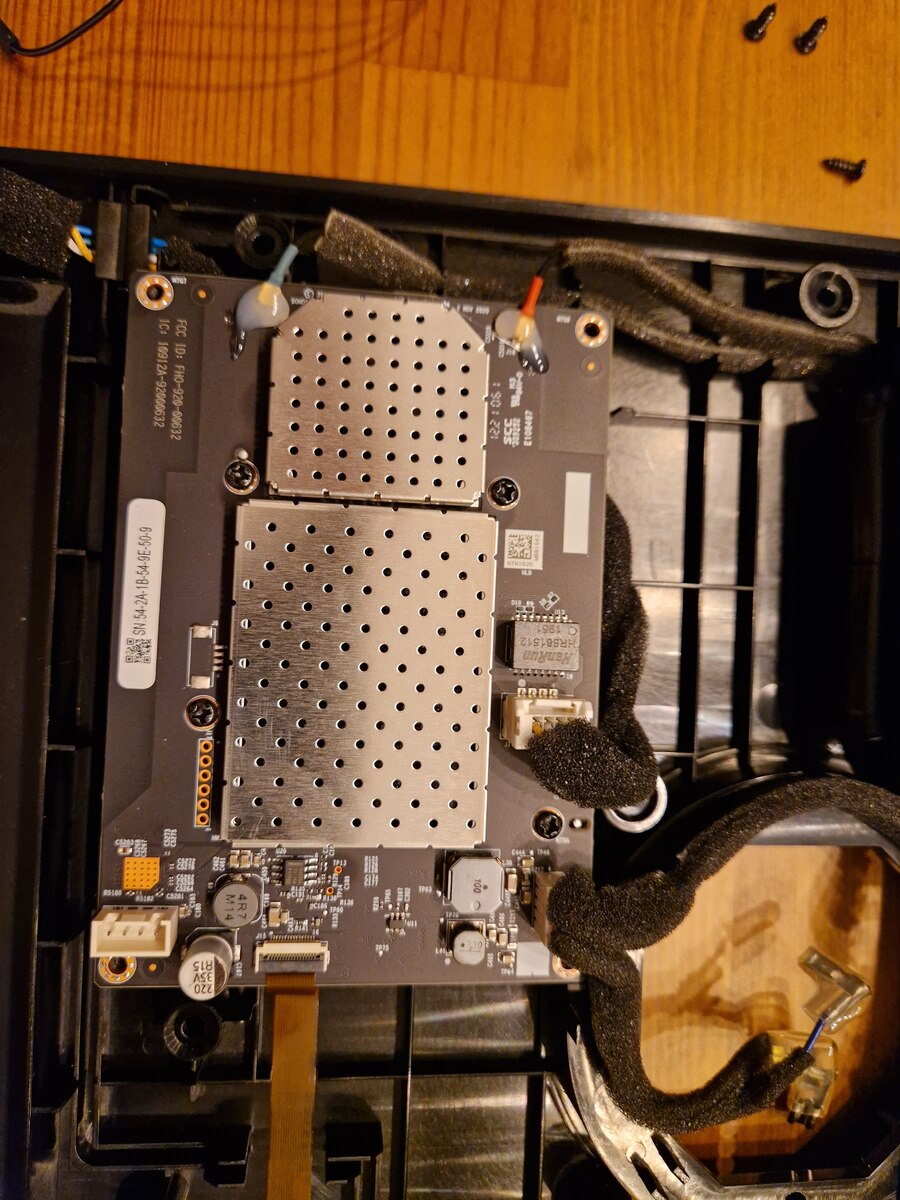

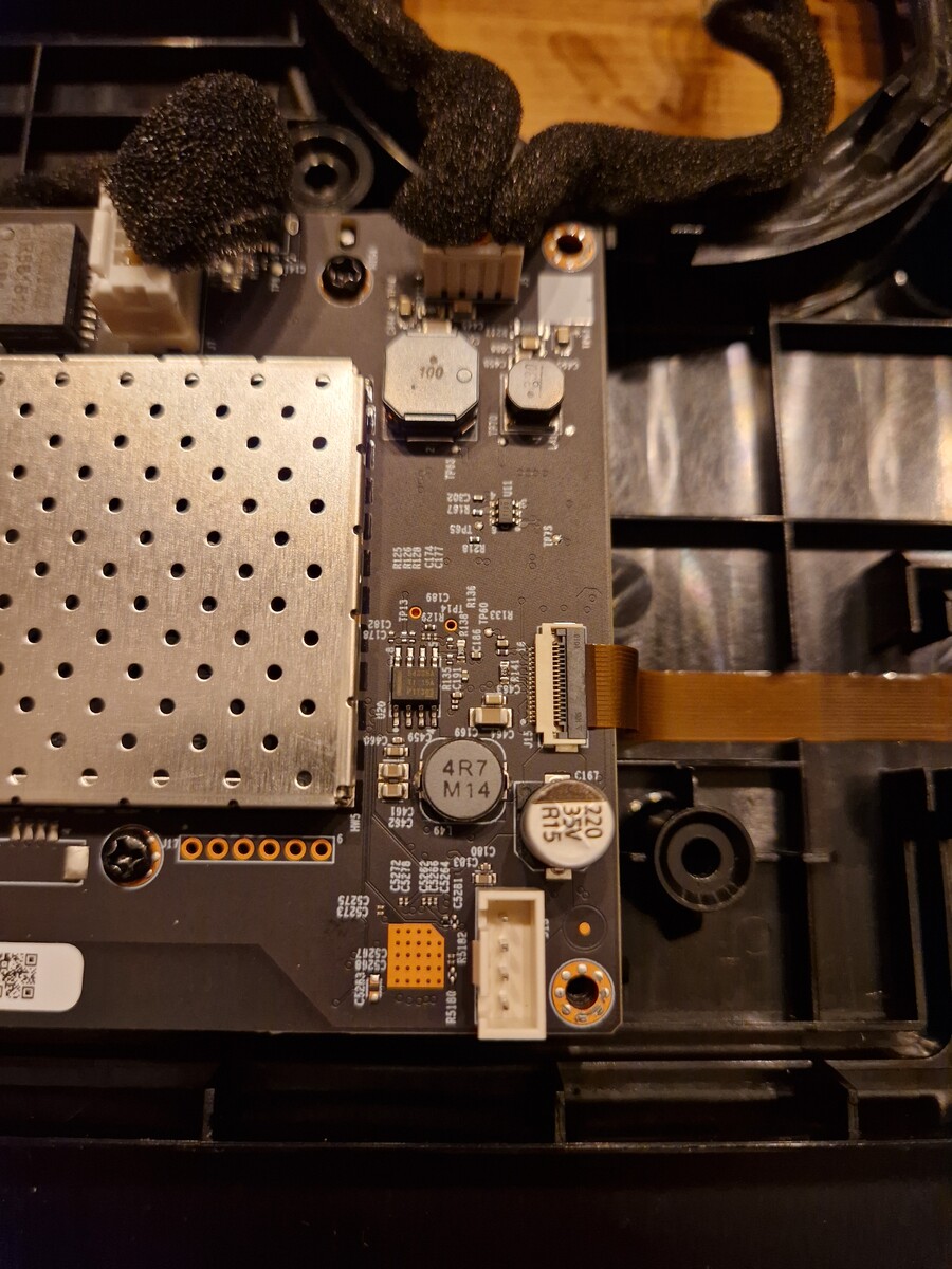

Grüß euch,
Mein Symfonisk Bilderrahmen tut nicht mehr. Erste Haltestelle des
Zerlegens war die Bedienplatine, dort gibt es Messpunkte für GND und
3,3V. Mit 0V war dort aber eher zu wenig Spannung. Also ab zur nächsten
Haltestelle, dem Netzteil. Dessen 4Pol Konnektor (Im Bild vorne,
Netzteil nicht angeschlossen) gibt 2x 24V und 2x GND aus. Also ist der
Fehler irgendwo dazwischen. Leider reichen meine Kenntnisse hier aber
nicht mehr aus, Spannungswandler und Co kenne ich nur von ESP/Arduino
Shields, hier sieht mir die ganze Sache aber wesentlich fancier aus.
Könnt ihr in diesem Bild irgendwas zuordnen, was mich bei der Suche nach
der verlorenen Spannung unterstützt?
Beste Grüße Timo
PS: Ja, es gibt noch eine Platinenrückseite, diese ist aber mit einem
großen Kühlkörper versehen. Bevor ich mir jetzt noch Wärmeleitpaste und
Co besorge, möchte ich erstmal die Voderseite bearbeiten.

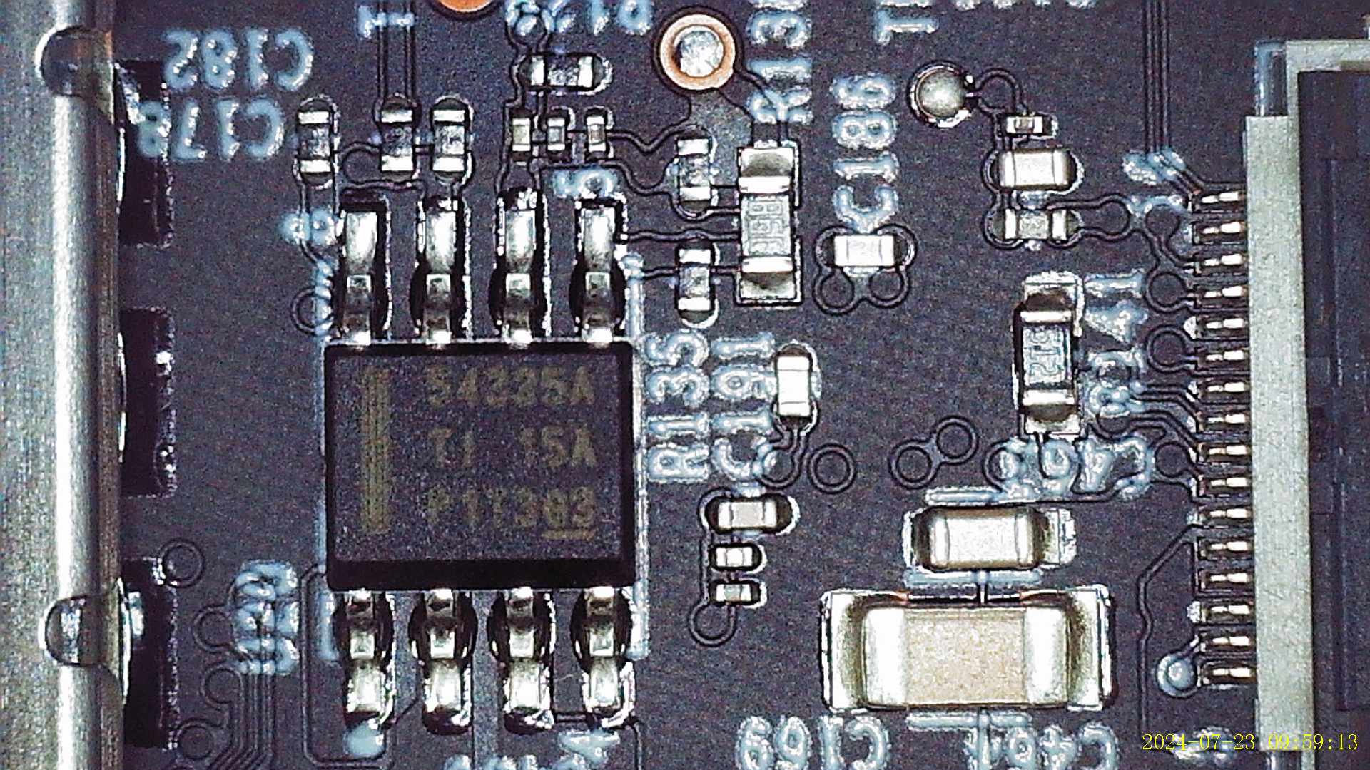

PPS den IC im Bild habe ich mittlerweile als 54335A Spannungswandler
identifizieren können.
von Harald A. (embedded)
Der 54335A wird vermutlich die 3.3V bereitstellen. Allerdings ist die
Frage, ob der kurzgeschlossen ist oder ob der defekt ist. Messe mal
zwischen 3.3V und GND den Widerstand im ausgeschalteten Zustand.
Hochohmig oder direkt ca. 0Ω?

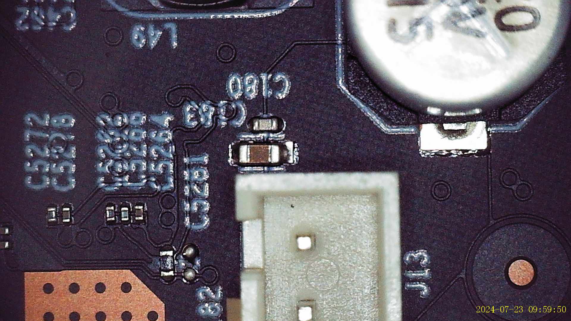

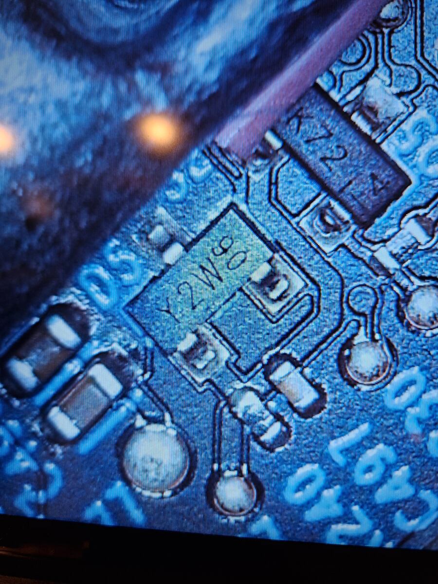

Ich habe zwischenzeitlich auch mal ein paar Detailaufnahmen mit dem
Mikroskop gemacht und mir Prüfpunkte für 3v3 und GND auf der Platine
gesucht. Die Verbindung zum Bedienboard mit den Prüfpunkten ist nämlich
mit dem Gehäuse verklebt, das will ich nicht rausfriemeln.
Liebe Grüße Timo

von Bastian K. (b0b45)
Hey,
was du zunächst testen kannst:
An IC PIN 2 sollten die 24V anliegen
An IC PIN 7 sollte eine Spannung größer 1,2V anliegen
Sind alle Spannungen da, sollte der Spannungsregler anlaufen.
Somit müsste an PIN 3 eine Ausgangsspannung als Rechtecksignal von ca.
0-24V anliegen. (mit dem Oszi messen) Ist kein Signal vorhanden, ist der
Regler wahrscheinlich hin

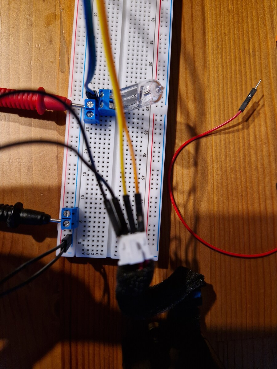

Edit: Habe jetzt ein altes Leuchtmittel als Last geschaltet. Hatte
nichts besseres zur Hand. U und I beschreiben eine Welle. U sieht man
auf dem Oszilloskop, I schwankt zwischen 10 und 400mA. Aber ich denke
mal, das ist einfach nur das Netzteil, welches seine Fühler ausstreckt
und wieder einschalten will, oder?

Was heißt das jetzt? Du hast ein altes Leuchtmittel an die 24V
geschaltet? Wieviel Last? Halogenlampe?
Wie alt ist das Gerät? Hat es immer am Netz gehangen?

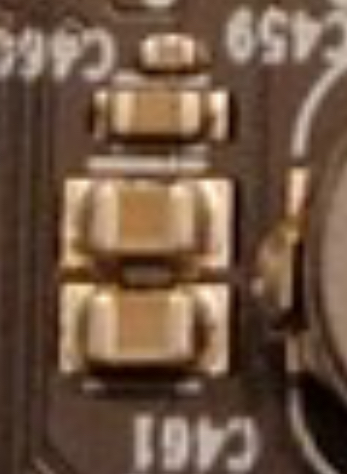

von H. H. (hhinz)
MLCC mit Kurzschluss kommt auch immer mal wieder vor.
Eine alte 12V 35W Halogenlampe. Dachte die kann etwas Last aushalten.
Hat aber nicht funktioniert. Habe sie in Serie in die 24V Leitung
geschaltet.
Der Lautsprecher ist ca 3 Jahre alt und hat immer am Netz gehangen.

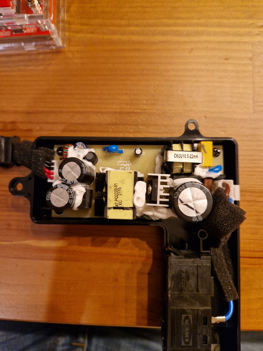

Harald A. schrieb:
> Und zeige mal das 24v Netzteil
Bild ist anbei
Vielen Dank bisher!
Beste Grüße Timo
Edit: Was ich auf den ersten Blick für Dioden hielt, sind Transistoren.
Habe nur eine Diode (bzx84-c12 zener diode) gefunden, ihr Name 'D5'
lässt folgern, dass ich weitersuchen muss.

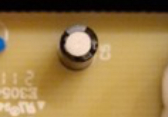

Wenn der immer am Netz hing ist es bestenfalls DER.
von Timo G. (unknown-user)
Ich schaue gleich mal, ob ich Ersatz da habe, ABER: In defekter
Kondensator in Netzteil erklärt ja nicht den Kurzschluss 24V-GND auf dem
Mainboard.
Oh, ich hatte mich versehen mit den 190Ω auf der 3.3V Schiene. 0Ω auf
24V ist natürlich ungünstig. Die 24V gehen ja nicht nur zum 54333, da
muss es ja auch noch eine Endstufe geben - kann man die abklemmen?
Ansonsten, der 54333 ist ein synchroner Schaltwandler, daher kann auch
der einen Kurzschluss verursachen.
Leider nein. Das Board ist auf den Fotos im ersten Post zu sehen. Es
ist, abgesehen von Kühlkörper und Abschirmung, nicht weiter zerlegbar.

Der Vorschlag von hhinz ist auch gut bzgl. MLCCs - die drei im Bild auch
mal probehalber auslöten und schauen ob Kurzschluss weg.
