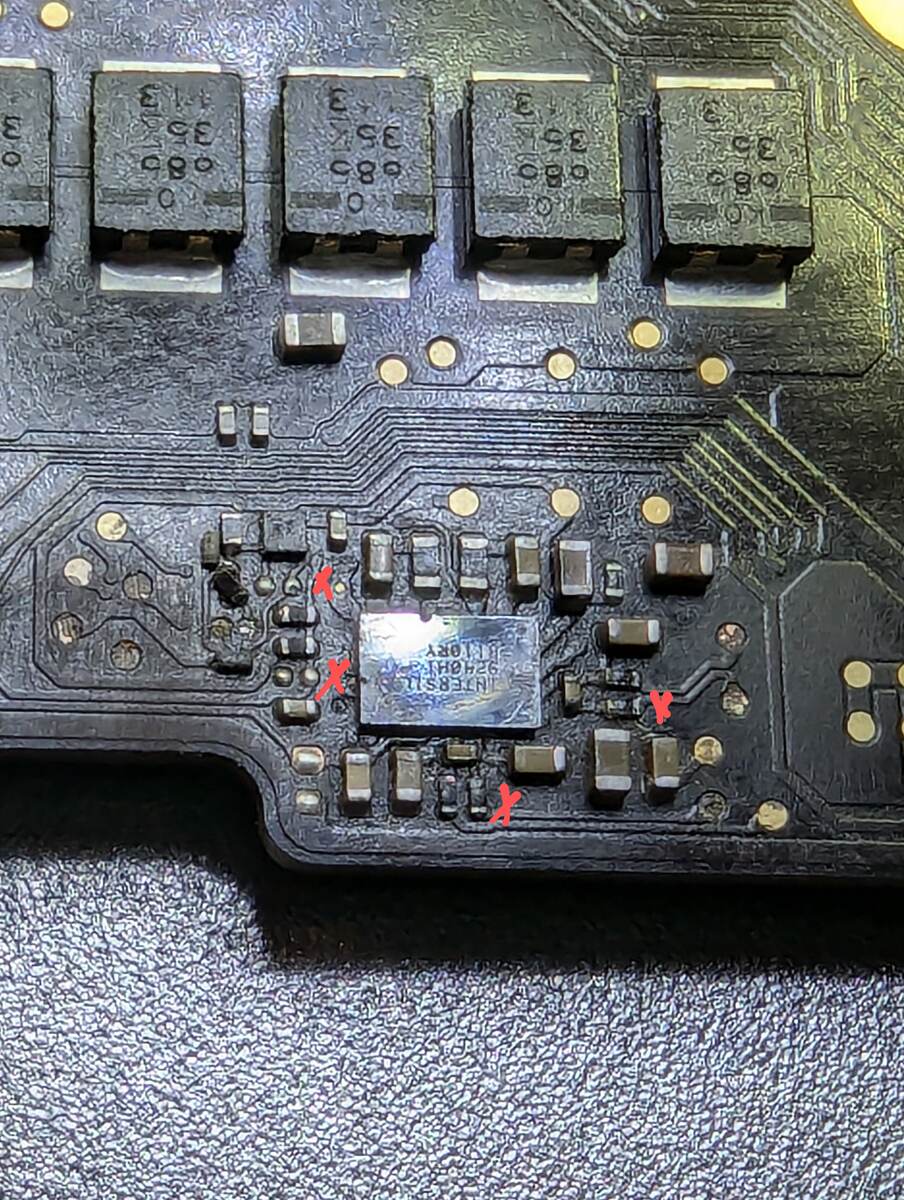

bei uns wurde ein Glas umgekippt und etwas Wasser ist in mein
zugeklapptes A2338 gelaufen. An einen eigenen Reparaturversuch habe ich
mich nicht getraut und einen "Fachservice" für die Analyse aufgesucht.
Hier kam nach einer halbherzigen Isopropanol Reinigung die Aussage, dass
man das Logicboard tauschen muss...ohne Tests oder Messversuche.
Ich habe jetzt selbst einmal unter dem Mikroskop geschaut und optisch
ist der Bereich um den Intersil 9240hi stark betroffen. Hier sind wohl
auch zwei oder drei Dioden und Kondensatoren weggegammelt. Alles andere
sieht gut aus.
Ich selbst würde bei dem Board keine Reparaturversuche starten, dafür
fehlt mir einfach die passende Ausrüstung.
Jetzt such ich aber jemanden, der solche Arbeiten durchführt.
Habt ihr da eine Empfehlung für mich? Der Vorfall ist knapp 4 Wochen
her, falls das noch hilft

Da das ein BGA ist, wird da nichts mehr zu retten sein, also neue
Platine.
Essentiell ist bei Flüssigkeitsunfällen, so schnell wie möglich den Akku
und die RTC-Batterie abklemmen. Dann auswischen und 14 Tage trocknen
lassen. Mit etwas Glück läufts dann wieder.

wieso sollte sich der nicht tauschen lassen? Nachkaufen ist bei
Aliexpress für wenig Geld möglich. Die Größe traue ich mir noch zu aber
bei den umliegenden Bauteilen hört es auf. Die sind nur 1-2mm groß.
Ansonsten wurde das Bord so gut wie möglich trocken gelegt und der
abgebildete Bereich sieht leider am schlimmsten aus. Das angehängte Bild
dient nur zur Veranschaulichung, ist aber identisch zu meinem Board vom
Aufbau her.
Noch als Nachtrag, bei der Schematik zu dem Logicboard ist es der U7000.
Als Power IC wird er der Übeltäter sein. Mir bringt es halt nur nichts
ihn zu ersetzen oder mit Heißluft zu reflowen, wenn ich an den anderen
Bauteilen scheitere.

Aktuell habe ich nur ein Bild und kann auch erst abends neue machen. Die
markierten Positionen haben bzw. hatten stark korrodierte Bauteile.

4 Wochen nach der Flutung ist da meiner Erfahrung nach Hopfen und Malz
verloren. Es sind ja nicht nur die Bauteile, sondern auch die Bahnen und
Vias.
Fagott it, würde der Musiker sagen.
Kaufe dir einen gebrauchten baugleichen und zieh mit der Platte um.
von W.P. K. (elektronik24)
Wenn ich mir das Bild so ansehe: vergiss es. Da sehe ich weggegammelte
Vias (weiter außen, nicht von dir markiert) - und das bei einem
(vermutlich) 6-Layer Board. Und links sind schon div. Testpads
wegoxidiert. Ich möchte nicht wissen, wie es unterhalb des
Energiemanagement-Chips (40-poliger BGA!) aussieht.
Da ist vermutlich außer mit maximalem Aufwand und auch nur, wenn man
alle Unterlagen zu dem Board hat, kaum noch was zu machen. Und das
willst du nicht bezahlen!
Vielleicht einfach mal als erstes den Intersil 9240hi mit Heißluft
auslöten und sich das Drama genauer ansehen (das Auslöten kann man auch
noch selber machen). Vermutlich verpuffen dann alle Hoffnungen
schlagartig.
So schlecht sieht doch die LP gar nicht aus. Löterei auf dem Board würde
ich vorerst mal sein lassen, da mach man oftmals mehr kaputt, wenn man
nicht genau weis was man tut.
Naja das würde ich nicht so direkt sagen, man kann es auf dem Foto nicht
wirklich gut erkennen. Es sieht so aus als wären die Vias generell mit
Schutzlack zugepampt, man müßte das Board also vor sich liegen haben um
da eine Aussage treffen zu können.
Die Testpads sehen natürlich nicht so pralle aus, aber auf die Funktion
dürften sie erstmal keinen Einfluß haben

Auch wenn es in den Fingern juckt, bei den Teilen um den Power IC hört
mein Selbstvertrauen auf. 😁
Ich habe Kontakt mit jemanden aufgenommen, der Macbooks professionell
repariert und sich das anschauen wird. Sobald ich eine Rückmeldung habe,
werde ich berichten.
Das Board allgemein sieht auch nicht schlecht aus, es ist nur der
Bereich und genau da ist das Wasser wohl auch rein gelaufen. Anhand
eines KVA kann ich dann immer noch entscheiden, ob ich reparieren lasse,
es nur noch als Ersatzteillager taugt oder ich mir ein anderes MacBook
zum Austausch des Boards suche.
