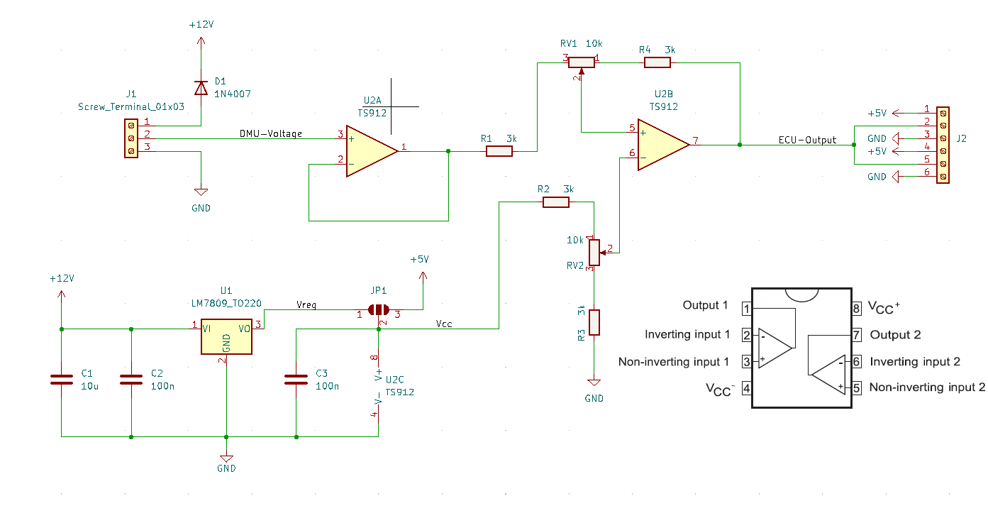

ich baue gerade eine Schaltung auf die folgende Parameter aufweist:
- Eingangs-Spannungssignal im Bereich von 0,5 bis 1,666V (rechnerisch
wäre es Periode 6)
- Ausgangsspannung 4,5 bis 0,5V (invertiert zum Eingang)
- Die Versorgungsspannung ist 12V mit einer geplanten Betriebsspannung
von 9V
- Reine DC Schaltung, also die Spannung an Ein- und Ausgang ändert sich
nur sehr langsam

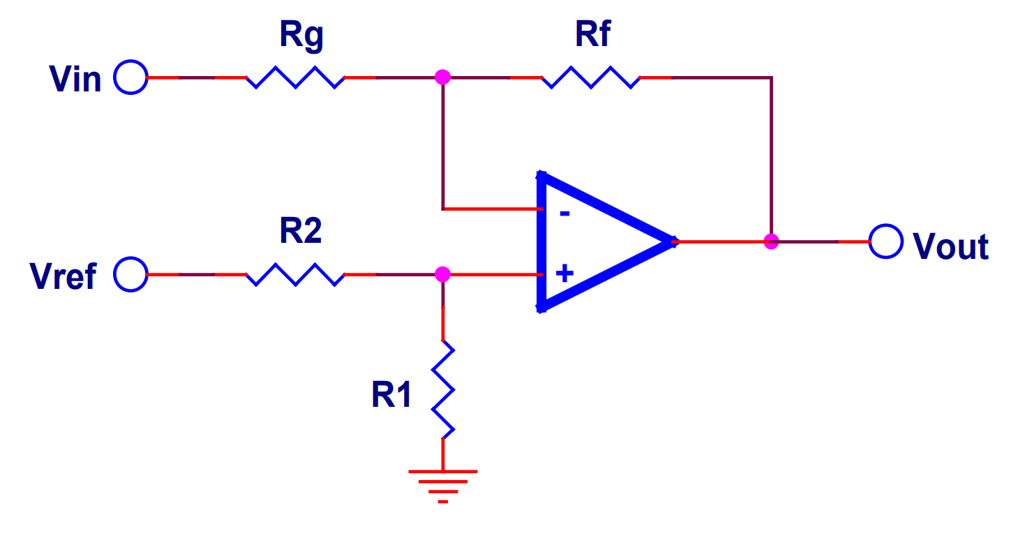

Habe für die Auslegung dieses Tool verwendet:
https://earmark.net/gesr/opamp/gain_offset.htm und dort den "Case 3"
rausbekommen (Inverting und Offset > 0). Ist für mich plausibel.
Danach mit diesem Rechner (https://earmark.net/gesr/opamp/case3b.htm)
die Werte bestimmt:
Eingabe:
- Enter Vin Zero Scale: 0.5
- Enter Vin Full Scale: 1.666
- Enter Vout Zero Scale : 4.5
- Enter Vout Full Scale : 0.5
- Enter Vref : 9
- Resistor Multiplier: 10
- Resistor Sequence : E96
Ausgabe (gerundet):
- Gain (m) : -3.430
- Offset (b) :6.2152
- Rf (Ohms): 3480
- Rg (Ohms): 1020
- R1 (Ohms) : 1070
- R2 (Ohms) : 5760

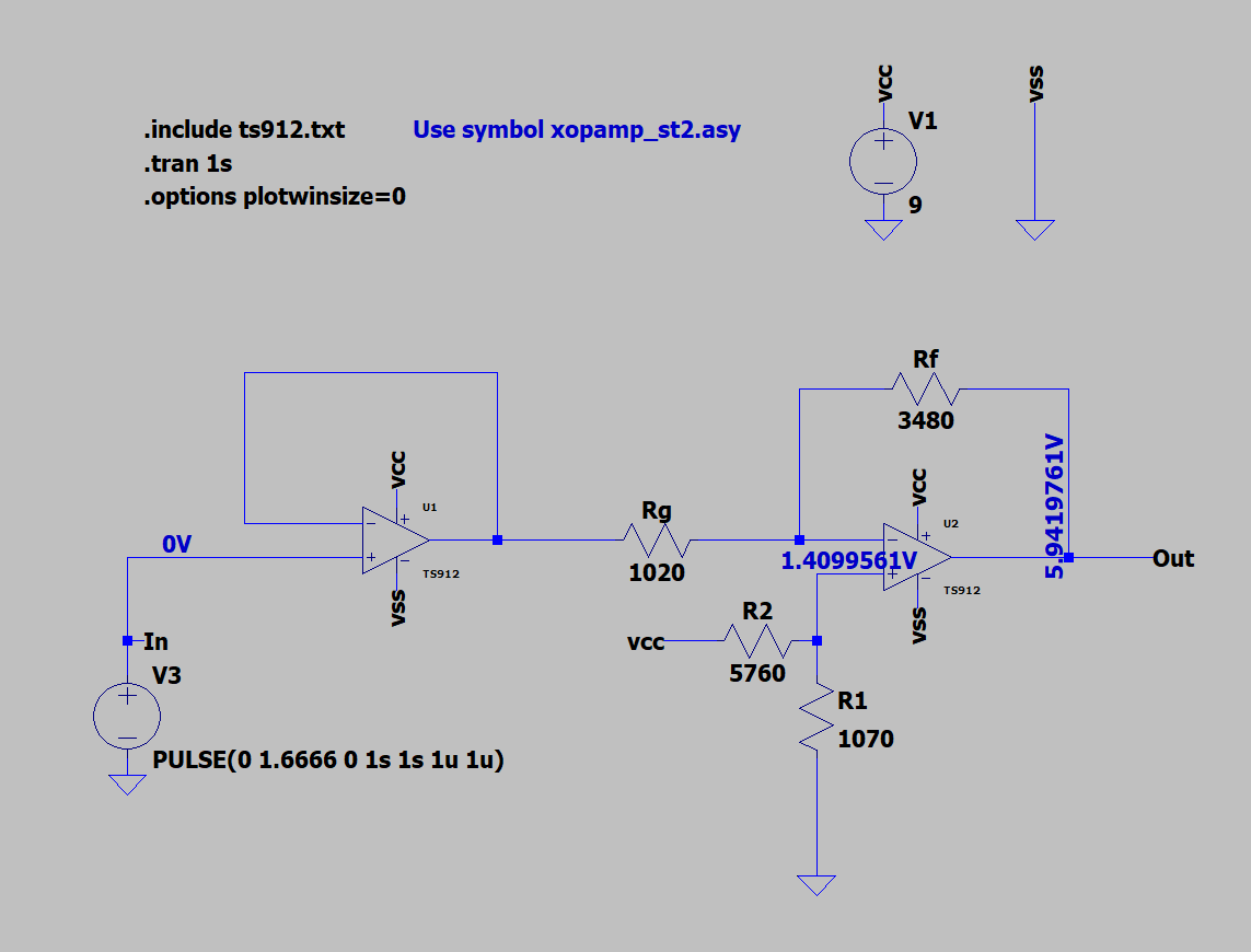

Anschließend eine Schaltung ausgelegt und in LTSpice mit dem richtigen
Modell von den gewählten Rail to Rail OPV TS912 simuliert und
entsprechend "Messungen" in der Simulation durchgeführt: Passt! Den
übrigen OPV hab ich einfach als Puffer beschaltet, damit dieser nicht
floatet und schwingt.
Nun die Schaltung aufgebaut. Versorgt wird das ganze mit einem 7809 (mit
Sützkondensatoren In 100n + 100u, Out 100n) der an 12V hängt. Jeweils
einen der Widerstände der zwei Spannungsteiler habe ich als
Potentiometer ausgeführt, um die Schaltung noch Abstimmen zu können Rf
und R2 sind 10k 10 Gang Potis. Rg und R1 sind 1k 1% Festwiderstände.
Gelötet auf Lochrasterplatine, also Kontaktprobleme mit Steckbrett sind
ausgeschlossen.
Doch leider funktioniert es nicht (alles) wie es soll.. Zunächst habe
ich die Potis auf die ermittelten Werte eingestellt und die Schaltung in
Betrieb genommen.
Der erste OPV tut was er soll und gibt die Eingangsspannung unverändert
weiter. Also am "Pin 1" von Rg liegt einfach die Eingansspannung an.
An den Eingängen der zweiten OPV Stufe stellt sich laut Simulation eine
Spannung von 1,4V ein, das kann ich aber auch durch Verstellten der
Potis nicht erreichen. Der Ausgang der Schaltung wechselt dann immer nur
zwischen 0,XV und 8,9X V also der minimalen und maximalen
Versorgungsspannung, abzüglich der Schaltdifferenz des OPVs.
Bin wie sich einige hier sicher schon denken können, kein Analogexperte
und hatte damit zuletzt im Studium zu tun. Übersehe ich etwas oder ist
da doch einfach noch ein Fehler (evtl. ja auch im physischen Aufbau,
obwohl ich alle Verbindungen mehrfach geprüft habe und diese mit dem
Schaltplan übereinstimmen sollten)?
Bin um jede Hilfe dankbar!
Liebe Grüße
Moritz
EDIT: Habe ein falsches Bild für den Schaltplan hochgeladen, aber kann
es (scheinbar?) nicht entfernen. Das mit den Potis als Spannungsteiler
beschaltet ist quatsch. Das als veränderbare Widerstände ist richtig.
von Bernhard S. (gmb)
Du hast keinerlei Gegenkopplung beim zweiten OPV, damit hast du einen
Komparator gebaut und es ist kein Wunder dass die Schaltung sich so
verhält.
von Moritz V. (moritz25)
Bernhard S. schrieb:
> verhält.
Mit anderen Worten.. ich habe die beiden Eingänge vertauscht.. Ist mir
jetzt gerade aufgefallen. Oh man. Was ein dummer Fehler. Vielen Danke,
werde die Schaltung umbauen, dann sollte es passen! Ich melde mich
sobald ich Ergebnisse habe.
Zu meiner Verteidigung: Warum ist es nie einheitlich, wo invertierender
und nicht-invertierender Eingang sitzt, also oben oder unten. Hab die
Schaltung einfach 1:1 aus LTSpice nach KiCAD übernommen und nicht auf
die Bezeichnung der Eingänge geachtet.. dummer dummer Fehler!

von Joachim B. (jar)
Moritz V. schrieb:
> Übersehe ich etwas
er hat eine sogenannte Mitkopplung aufgebaut, einen klassischen
Selbstschwinger, oder auch Oszillator.
