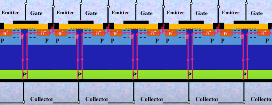

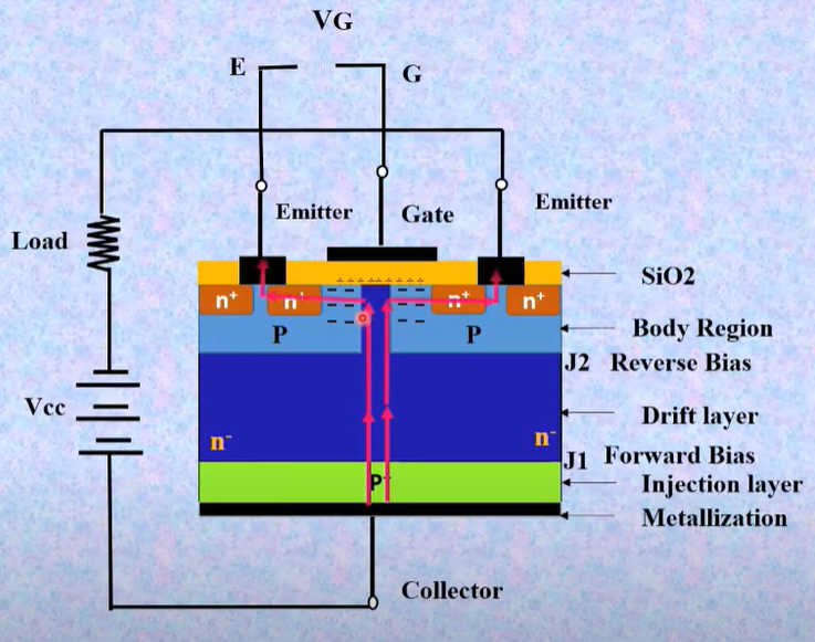

Ich versuche gerade zu verstehen, wie ein IGBT prinzipiell funktioniert.
Ich verstehe vollständig, wie ein MOSFET arbeitet und funktioniert, aber
was den IGBT betrifft, habe ich einige Verständnisprobleme. Ich habe
jetzt mehrere YouTube-Videos überprüft, aber niemand hat mir die
folgende Frage beantwortet:
(siehe Bild-Anhang)
Dies ist ein Auszug aus dem folgenden Video:
https://www.youtube.com/watch?v=Bf7gzzykMcs
Mein Verständnisproblem ist, warum es in der linken und rechten „Body
Region“ zwei n-dotierte Bereiche gibt. Ein n-dotierter Bereich pro Body
Region würde ausreichen oder nicht? Der Kanal bildet sich unterhalb der
Gate-SiO2-Schicht (wie mit den drei Reihen „-“ unter dem Gate-Metall
dargestellt). Warum genau gibt es im linken und rechten Körperbereich
zwei n-dotierte Bereiche? Das ergibt für mich keinen Sinn.
Ich habe mir auch drei oder vier andere Videos angesehen, in denen es
sich um dieselbe Zeichnung handelte, daher scheint es sich nicht
speziell um dieses Video zu handeln.
Ich freue mich auf Antworten.
Danke,
Tobias

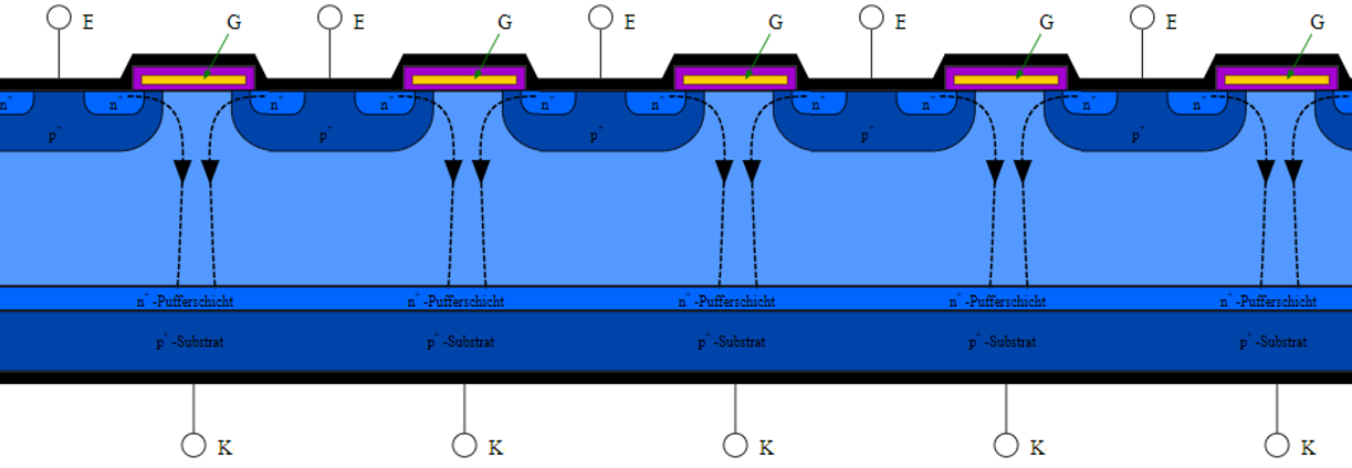

Seis drum: wenn du mal dieses Bild dort anschaust:
- https://glossar.item24.com/glossarindex/artikel/item/igbt.html
Und dir dann vorstellst, dass da pro IGBT zigtausend solcher
Einzelzellen in x und y-Richtung nebeneinander angeordnet und alle E, C
und G miteinander verbunden sind:
https://de.wikipedia.org/wiki/Bipolartransistor_mit_isolierter_Gate-Elektrode
Dann wird schnell klar, dass das nicht nur 2 Bereiche sind, sondern eine
flächige, netzförmige Trennung zwischen G und E.

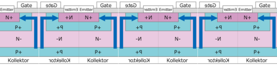

Das Bild dort macht das noch begreifbarer, denn dort ist tatsächlich die
Struktur einer einzelnen IGBT-Zelle ohne jede Rotationssymmetrie
dargestellt:
- https://www.rohm.de/electronics-basics/igbt/igbt
Und wenn man die dann dreht, dann ergibt sich das bekannte Bild.

von Tobias (elektrolepek)
Hi Lothar,
aaaaaaaaaaahhhhh okay. Ja, dann macht der ganze Bums Sinn. Vielen Dank
für die schnelle Hilfe.
