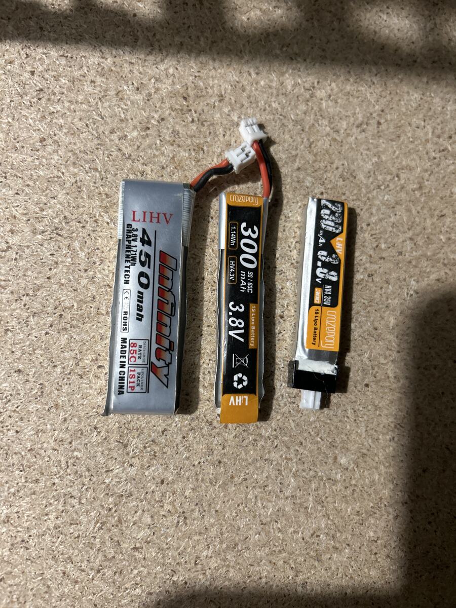

Hallo an alle,
Mal zur Abwechslung was leichtes:-)
Ich möchte für die Sank Martin Laterne meiner Tocher ein kleinen lipo
Akku (3,8v) mit einer LED 10MM 3V 20mA verbinden damit endlich mal
ausreichend Licht vorhanden ist. Echte Kerzen kommen noch nicht in
Frage.
Brauch ich einen Vorwiderstand? Theoretisch ja, komme auf einen 60 Ohm
Widerstand.
Aber ist das wirklich notwendig?
Verbinden würde ich das mit JSP-PH Stecker die am Akku sind.
Sehr ihr irgendwelche gefahren?

Dein Lipo wird kaum beständig 3,8V haben.

LEDs werden mit einem konstanten Strom betrieben und nicht mit
einer mehr oder weniger konstanten Spannung. Du brauchst also
einen Widerstand zur Strombegrenzung. Da aber Deine Li-Zelle
während der Entladung ihre Spannung variiert, wird auch die
Helligkeit Deiner LED während der Entladung immer geringer.
Ein LiPoly-Akku hat 4.2V wenn voll und 3V wenn leer.
Welcher Vorwiderstand soll es denn da sein ?
Zumal deine LED sich nicht immer mit 3V bei 20mA zufrieden gibt, sondern
je nach Temperatur und Exemplar 3.0 bis 4.0V braucht, zumindest diese:
https://www.reichelt.de/index.html?ACTION=7&LA=3&OPEN=0&INDEX=0&FILENAME=A500%2FLL-1004WC2D-W2-1E.pdf
(du hast ja verschwiegen welche du gekauft hast).
Du musst also mal aus 4.2V nur 3V machen mit 20mA und mal aus 3V dann 4V
mit 20mA, das kann kein Vorwiderstand.
Daher gibt es ICs zum hochwandeln, die direkt den Strom erzeugen. Damit
die es einfacher haben, wollen sie aber immer nur hochwandeln, lieben
also 2 LED in Reihe. White LED driver wie MIC2287 oder TPS61160.
von Simon J. (simon_j)
Erstmal vielen Dank, dass ihr so schnell geantwortet habt. Vielleicht
kurz vorab: Ich komme aus der Quadrocopter-Szene und habe schon einiges
zusammengebaut und zusammengelötet, aber noch nie etwas selbst
„konstruiert“. Da ich jetzt schon zwei LED-Fertighalter für die Laterne
gekauft habe, die beide nach wenigen Minuten ihren Geist aufgegeben
haben, wollte ich selbst etwas basteln. Ich habe einige LiPo-Akkus hier,
darunter auch echt winzige, und dachte, dass dies die ideale Stromquelle
für mein Projekt ist. Das Einfachste wäre jetzt, eine LED direkt an den
Stecker zu löten, aber das habt ihr mir ja schon ausgeredet. Es muss
auch wirklich nicht perfekt konstant leuchten. Ich werde mich dann wohl
doch noch etwas einlesen müssen. Könnt ihr mir vielleicht einen LED-Typ
verraten, der für mein Projekt passen könnte?

Und jetzt die pragmatische Lösung: Die LED über 56 Ohm (Normreihe)
anklemmen und gucken, ob die Helligkeit genügt.

Die LED soll in der Laterne für einen überschaubaren Zeitraum leuchten.
Ob sie dabei etwas dunkler wird spielt für die Anwendung überhaupt keine
Rolle.
Den Vorwiderstand also so auslegen dass bei Ubatt 4,1V 20mA fließen.
Selbst wenn die LED 5 Stunden leuchtet sind das gerade mal 100mAh.
Schlimmstenfalls wird der Akku halt mal gewechselt. Der TO hat ja wohl
mehrere.

Ich habe auf Amazon ein paar E10 Glühbirnen 3,8V inkl. Fassung für ein
paar Euro gefunden. Die kommen jetzt ohne Widerstand direkt an den Akku.
Mal schauen wie lange die leuchten. Mein kleinster Akku hat 230mah…

Simon J. schrieb:
> Die ganz kleinen Lipos haben tatsächlich kein
> Tiefenentladungsschutz
> verbaut, bei den etwas größeren muss ich noch nachschauen.
Kannst Du davon bitte mal Fotos zeigen.
Unter LiPo verstehe ich Lithium-Polymer, flache Bauform.
Mache ich, komme aber erst morgen dazu.
Simon J. schrieb:
> Sowas hier?
Solche einfachen, ja. Manche sind für AA (Mignon) oder AAA (Mikro)
Batterien.
Jörg R. schrieb:
Wenn ich es richtig deute, sind die alle ungeregelt.
Kann man ausprobieren. Spannung messen, belasten und gucken, ob der
unterhalb 3V abschaltet oder bei hohem Strom aus geht. Täuscht das Bild
oder hat der linke dicke Backen?
Manfred P. schrieb:
Ja sieht tatsächlich auf dem Bild so aus, ist aber noch komplett flach.
