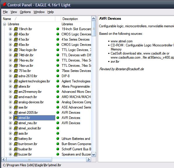

Moin, Im AVR-Tutorial findet man einen Schaltplan mit dem AT Mega 8 gezeichnet in Eagle. Ich habe die neueste Testversion von eagle instaliert und finde die Bauteildefinition des ATMega 8 und AT Mega 48 nicht. Kann mir jemand sagen wo ich die entsprechenden Bauteilspezifikationen für Eagle finde? Viele Grüße und Danke für alle Tips, Markus

Also normalerweise liegen die in der Library Atmel unter mega8 bzw. mega8-p für DIL Gehäuse. Der Mega48 ist in der aktuellen Version wohl noch nicht drin. Einfach mal mega8 in das Suchfeld eingeben. Wenn du den aber Mega8 auch nicht findest, schau mal ob die Library überhaupt geladen ist. Das lässt sich notfalls mit Use im Menüpunkt Library nachholen. Dann solltest du auf jeden Fall den Mega 8 finden. Auf der Seite von Cadsoft [1] gibts zudem neuere Atmel Libraries. Vieleicht ist da auch schon der 48er drin. Gruß Holger
Wo findest du mehrere? In Eagle, oder auf der Webseite? Der Mega8 ist schon in der mitgelieferten Lib drin. Dafür musst du nichts mehr laden. Der Mega48 ist leider auch nicht in einer der beiden anderen Libs, atmel.lbr [1] und atmel-2005.lbr drin. Zumindest nicht in der Version die ich hier habe. Vieleicht sind die online neuer. Dann gibts da noch zwei AVR Libs [3,4] und noch ein paar andere. Musst halt mal probieren. Wenn da dann auch nichts drin ist, hilft nur selbts Zeichnen, oder nochmal im Forum fragen. Irgendwer wird den Mega48 ja schon haben, wenn er auf einem Schaltplan abgebildet ist. [1] ftp://ftp.cadsoft.de/eagle/userfiles/libraries/atmel.lbr [2] ftp://ftp.cadsoft.de/eagle/userfiles/libraries/atmel-2005.lbr [3] ftp://ftp.cadsoft.de/eagle/userfiles/libraries/avr.lbr [4] ftp://ftp.cadsoft.de/eagle/userfiles/libraries/avr-1.lbr
Hallo Holger, Wie findet man den Mega8 denn (Pinmäßig ist er ja der gleiche wie der 48)? Unter Atmel in Eagle direkt finde ich ihn nicht. Mit den Suchbegriffen Mega8*, *Mega8, Mega8 und Mega8* finde ich den leider auch nicht. MfG, Markus
@Markus Gronotte Also wenn du den mega8 mit mega8 nicht findest, hast du die Library nicht geladen. Geh mal Haupfenster von Eagle (das wo man die Projekte verwaltet) in die Liste und öffne den Libraries Zweig (Plus drücken). Dort scrollst du, bis du die atmel.lbr erreicht hast (siehe Screenshot). Wenn dahinter der Punkt nicht grün ist, ist die Lib nicht geladen und du kannst sie im Schaltplan nicht verwenden. Dann entweder wie bereits in meinem ersten Post genannt verfahren, oder einfach rechts auf die Lib klicken und "use" auswählen. Nach dem Use sollte der Punkt hinter Atmel grün sein. Dann kannst du den Mega mit dem ADD Button im Schematic-Fenster in den Schaltplan einfügen. Wenn du noch mal auf das Plus vor der Atmel-Lib drückst, siehst du auch, was alles in der drin ist. Da sollte ein MEGA8 und ein MEGA8-P stehen. Anders sieht es natürlich aus, wenn du statt einem Schaltplan ein Board (Platinenlayout) erstellst. Dann kannst du natürlich den Mega8 nicht auswählen. Im Board kann man nur die Gehäuseformen einfügen z.B. DIL40 o.ä.. Konkrete Bauteile interessieren Eagle nur im Schematic.
