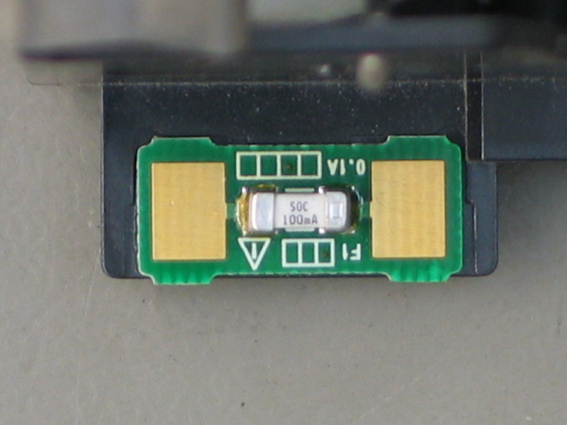

Hallo zusammen Ich habe hier eine Beamer und der will nicht mehr :o) Weiter nichts besonderes, aber es ist folgendermassen: Wenn ich eine neue Lampe einbaue läuft er. Die "alte" Lampe ist aber nicht defekt. Die Lampe ist eigentlich eine kleine Einheit mit einem Print mit EINEM Bauteil drauf und zwei Pads die über Federkontakte beim Einbau kontaktiert werden. Das Bauteil ist nicht mit der Lampe verbunden (zwei eigene elektronische Kreise, ob sie im Beamer verbunden sind weiss ich nicht) Ich denke es ist besagtes Bauelement welches nach einer gewissen Zeit defekt geht. Zum Bauteil: SMD, sieht aus wie Bauform 1206 oder ähnlich. Es ist weiss mit zwei Anschlüssen und es steht 50C / 100mA darauf. WEnn ich das Bauteil durchmesse habe ich Unterbruch (auch bei der neuen Birne) Kann mir vielleicht jemand sagen was das für ein Bauteil ist? Wäre über jeden Tipp dankbar. Greets

Das ist eine 100mA SMD Sicherung :-) Steht sogar auf der LP : F1 0.1A nitraM

Ich würde mal vermuten, dass diese Sicherung nach einer gewissen Betriebsdauer durchgeschossen wird, um die Lampe als defekt zu kennzeichnen. Wenn Du da bei beiden Lampen einen "Unterbruch" gemessen hast, solltest Du Dein Messgerät oder Deine Methode prüfen ;-)
Da hat Nitram wohl Recht. Viel offensichtlicher kann die Antwort (F1 0,1A) ja gar nicht sein ;-)
Marvin M wrote: > Ich würde mal vermuten, dass diese Sicherung nach einer gewissen > Betriebsdauer durchgeschossen wird, um die Lampe als defekt zu > kennzeichnen. <lachen> immer diese Verschwörungstheorien </lachen> nitraM
Die Sicherung dient mit Sicherheit dazu, die Lampe als benutzt zu markieren. In Tonerkartuschen ist diese Technik auch weit verbreitet. Löte also einfach eine neue Sicherung ein, und die Lampe wird als neu erkannt...

Benedikt K. wrote: > Löte also einfach eine neue Sicherung ein, und die Lampe wird als neu > erkannt... ... OP: > WEnn ich das > Bauteil durchmesse habe ich Unterbruch (auch bei der neuen Birne) Das widerspricht dem aber eigentlich. Ich tippe zwar auch auf eine Kennzeichnung als "nicht mehr neuwertig". Dann müsste die Sicherung bei der ersten Inbetriebnahme der Lampe zerschossen werden. Dann wiederum bringt ein erneuern der Sicherung allerdings nix, was zu dem Schluss führt, dass wohl doch die Lampe kaputt ist (und längst nicht alle Defekte einer Lampe sind mit bloßem Auge erkennbar...).
Johannes M. wrote: > Benedikt K. wrote: >> Löte also einfach eine neue Sicherung ein, und die Lampe wird als neu >> erkannt... > ... > OP: >> WEnn ich das >> Bauteil durchmesse habe ich Unterbruch (auch bei der neuen Birne) > Das widerspricht dem aber eigentlich. Nein, das passt doch: Sobald der Beamer mit einer neuen Lampe eingeschaltet wird, erkennt er den Kurzschluss, und resettet den Betriebsstundenzähler. Danach ist die Sicherung kaputt, die Lampe ist also als gebraucht markiert. Eigentlich sollte der Beamer also auch mit der alten Lampe auch wieder laufen, nachdem die neue einmal drin war.
1. Wie kommst Du darauf, dass die alte Lampe nicht defekt ist? Machst du das nur an der Tatsache fest, dass die Lampe keinen Sprung hat??? Eine deutlich gealterte defekte verbrauchte Gasentladungslampe zündet bei weitem nicht mehr so gut wie eine frische / intakte. 2. Bei dem Bauteil handelt es sich in der Tat um eine einfache Sicherung. 3. Bei der ersten Inbetriebnahme der Lampe ist diese Sicherung natürlich noch intakt. Daran kann der Beamer erkennen, dass er eine neue Lampe bekommen hat. Der Beamer setzt nun seinen Lampenzähler (Betriebs- stunden der Lampe) zurück und bestromt die Sicherung um sie durch- brennen zu lassen und sie damit - wie bereits schon von Anderen erwähnt - als gebraucht zu markieren. 4. Würde man die Sicherung am Ende der zulässigen Betriebszeit der Lampe erneuern um dem Beamer einen Lampentausch vorzugaukeln, so würde dies wahrscheinlich sogar funktionieren (sofern die Lampe nicht defekt ist), aber man müsste damit rechnen, dass die Lampe irgendwann eplodiert (KEIN SCHERZ!). 5. Wenn dein Beamer Dir zu verstehen gibt, dass die Lampe ihr Lebens- ende erreicht hat, solltest Du diese ERNEUERN. Nicht nur aus Gründen der (eigenen) Sicherheit, sondern auch weil die Lampen im Laufe der Zeit deutlich an Lichtstärke einbüßen. Gruß, Magnetus P.S.: Ich habe inzwischen beruflich mit der Reparatur von Video- Beamern zu tun, und bin mir nun sicher, dass ich mir niemals so ein Ding zulegen werde. (Verbrauchsmaterial und evtl. an- fallende Reparaturen sind für normalsterbliche definitiv zu teuer)
