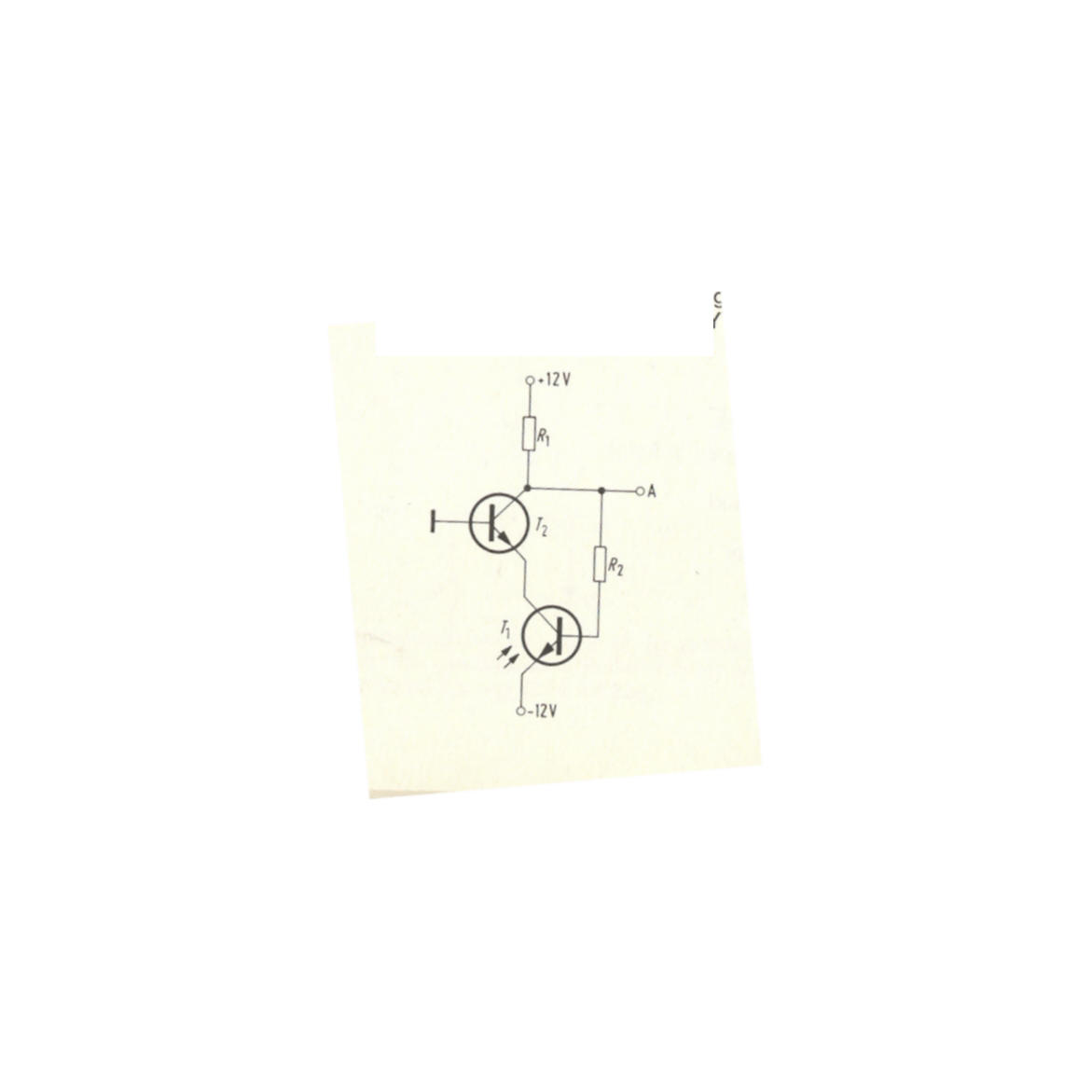

Hallo damit ein Optokoppler mit Transistor schnell wird muss die Millerkapaziät verhindert werden. Am besten arbeitet der Fototranistor mit einem Strom-Spannungsumsetzer (durch Gegenkopplung) mit 0 Ohm Eingangswiderstand. Gruß Fritz
Eine alte Siemens-Applikation (1975) ist als Bild im Anhang. Gruß Fritz

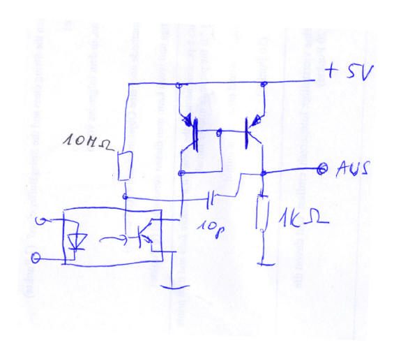

Hallo, was haltet Ihr von folgender Schaltung? Die Schaltung soll ein schnelles Digitalsignal über den Optokoppler bringen und ist nicht getestet! 1. Der Optokoppler arbeitet gegen einen Stromspiegel und hat dadurch keine Millerkapazität. 2. Der Stromspiegen ist von Natur aus schnell. 3. Durch die Vorspannung an der Basis mit 10 MOhm braucht dir Basis/Emitterdiode (im Opto-Tansistor) im Falle der Beleuchtung nicht eine andere Spannung erreichen. (Keine Aufladung um 0,6V damit der Transistor im Optokoppler leitet). 4.Durch die Mitkopplung mit 10 pF wird die Flanke steiler. Ich freue mich auf Eure Argumente. Fritz
@ Fritz123 (Gast)
Sieht brauchbar aus. Allerdings hat der gegebene Optokoppler keinen
Basisanschluss. Und natürlich muss am Ende die Schaltung ihre
Praxistauglichkeit beweisen.
MFG
Falk
Ohne Basisanaschluß könnte man die Diode (LED) über einen Widerstand vorspannen.

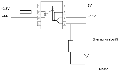

Den 6n136 so verschalten? Wie erzeuge ich die 5V aus den 15V mit möglicht wenig Aufwand?

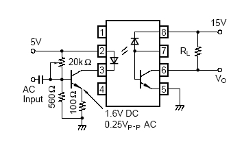

Nimm doch die Ausgangsbeschaltung wie im Datenblatt (siehe Bild)
Habe wohl nen anderes Datenblatt bei mir ist die so Beschaltung nicht aufgeführt, egal. Eingangsbeschaltung an 3,3 V mit 270R vorwiderstand. Ausgangsbeschaltung so wie Thielo M. vorgeschlagen hat (Danke Thielo) Rl ist dann mein Lastwiderstand. 15V meine Versorgungsspannung und an die Klemme Vo meine Masse. Schaltung arbeitet dann invertierend? P.s. Habe eind datenblatt von Optoelektronics vom 6n136.
Meins ist von SHARP. Masse ist Masse. Vo ist der Ausgang, ist invertierend.
Genau Masse ist Masse und an V0 nehme ich die Signale ab und der Widerstand RL ist aber mein "Verbraucher"
So kannst du es machen. Nur vorsicht wenn der Verbraucher zu hochohmig ist, kapazitiv oder induktiv. Das würde auch die Flanken verschleifen.
Dachte nehme einfach nen Widerstand 1K und greife dazu parallel meine Spg. Hochohmig ab. Müsste ja klappen.

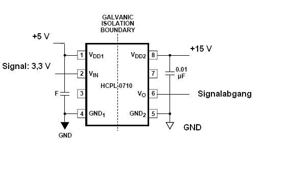

Hallo nochmal der HCPL-0710 sollte doch gehen, aber wie verschalte ich den?
@ Udo (Gast) >Hallo nochmal der HCPL-0710 sollte doch gehen, aber wie verschalte ich >den? Na das sthet doch wunderbar im Datenblatt. Du hast auf der Empfängerseite einen super einfach zu nutzenden CMOS-Ausgang mit 5V. Damit kannst du dann deinen 15V Leistungstreiber ansteuern. MFG Falk
Du hast warscheinlich recht, aber ich stehe total auf dem Schlauch im mom. Mein Datenblatt hat auch keine Schaltungsvorschläge.
So? Eingang VDD1 ? VI ? GND1 Masse Ausgang: Vdd bekommt +15V Vo ist mein Signalabgriff. GND2 ist Masse
@ Udo (Gast) >Ausgang: >Vdd bekommt +15V VVD1 und VDD1 vertragen max. 6V, typ eher 5.5V! Wenn du dann ein 15V Signal schalten willst musst du das mit einem nachgeschalteten Treiber/Pegelwandler machen. Z.B. 4104. Was soll damit denn geschaltet werden? >Vo ist mein Signalabgriff. Ja >GND2 ist Masse Ja. MfG Falk
Es soll ein einfach ein 15V Signal geschaltet werden, also einfach 15V oder 0V quasi an aus. Das Signal wir dann auf einen hochohmigen Spannungseingang geführt das wars.
achso auf der 15V Seite habe ich keine 5Voder ähnliche nur die 15V.
@ Udo (Gast) >Es soll ein einfach ein 15V Signal geschaltet werden, also einfach 15V >oder 0V quasi an aus. Das Signal wir dann auf einen hochohmigen >Spannungseingang geführt das wars. Dann nimm den 4104 und gut is. MFG Falk

also wird j alles immer komplizierter. Also ich brauche den HCPL, den 78L05 für die 5V und dann den 4104 um auf 15V zu kommen. Habe ich das so richtig verstanden? Danke nochmal für eure Bemühungen.
@ Udo (Gast) >also wird j alles immer komplizierter. Naja, unter "kompliziert" verstehe ich wasanderes, aber naja . . >Also ich brauche den HCPL, den 78L05 für die 5V und dann den 4104 um auf >15V zu kommen. Habe ich das so richtig verstanden? Ja. Muss "nur" noch richtig verkabelt werden. MfG Falk
