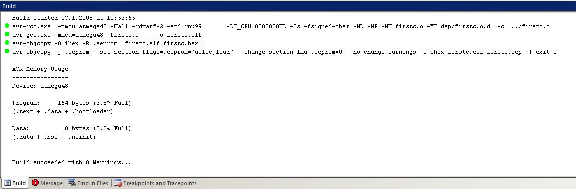

Es gibt keinen offensichtlichen Fehler darin.  Kannst du das ELF-File
mal posten?

Hier habe ich das ELF File das das AVR Studio erstellt hat. Scheint aber
sehr kryptisch zu sein.
Wie kommt man im normalfall zu diesem File?
