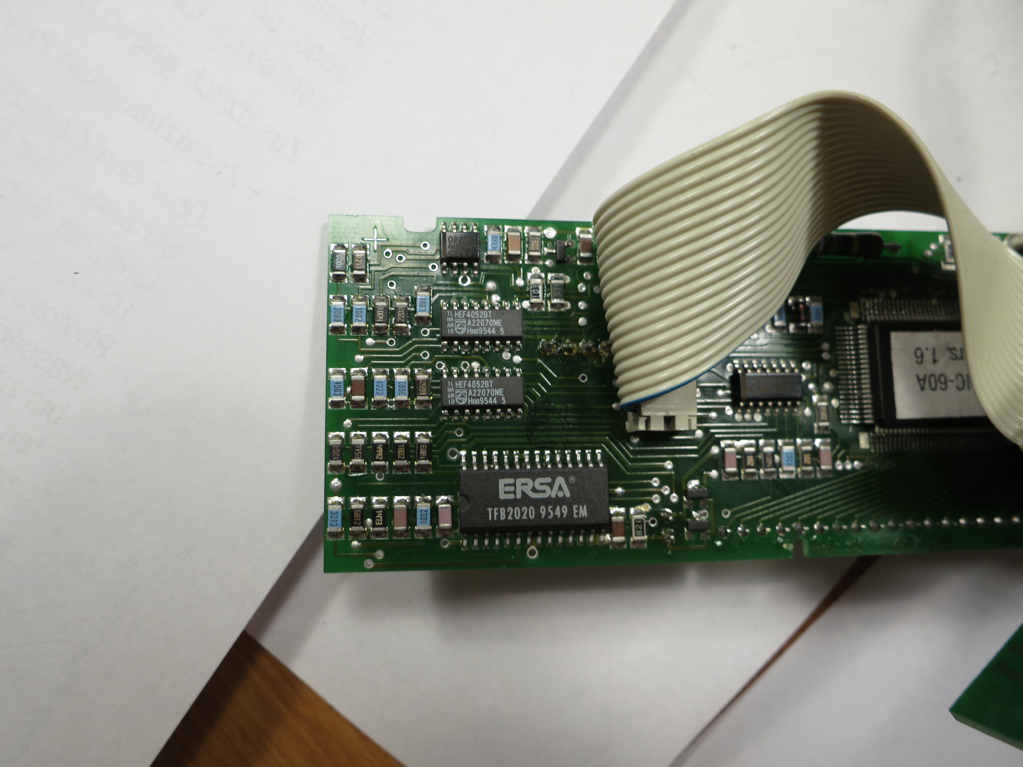

Ersa hat irgendwie eine komische Spannungsversorgung. In der Lötstation
sind zwei Platinen. Eine Platine mit Triac, Gleichrichter, Elkos und
LM7812. Von dort gehen die 12 V an die Steuerplatine wo der µC, Display
usw. drauf ist. Allerdings finde ich nicht wo die 5V für den µC
generiert werden. Ein 5 V-Regler oder gar eine 5V Zenerdiode ist nicht
zu finden. Eigentlich ist da kaum was drauf. Die Kollegen waren auch
ratlos. Vielleicht steckt in der geheimen Ersa-Spezial-IC drin, was auch
auf der Platine drauf ist. Bezeichnung TFB2020. Ersa-Logo. Wenn es
jemanden interessiert, kann ich ein paar Fotos von den Innereien machen.

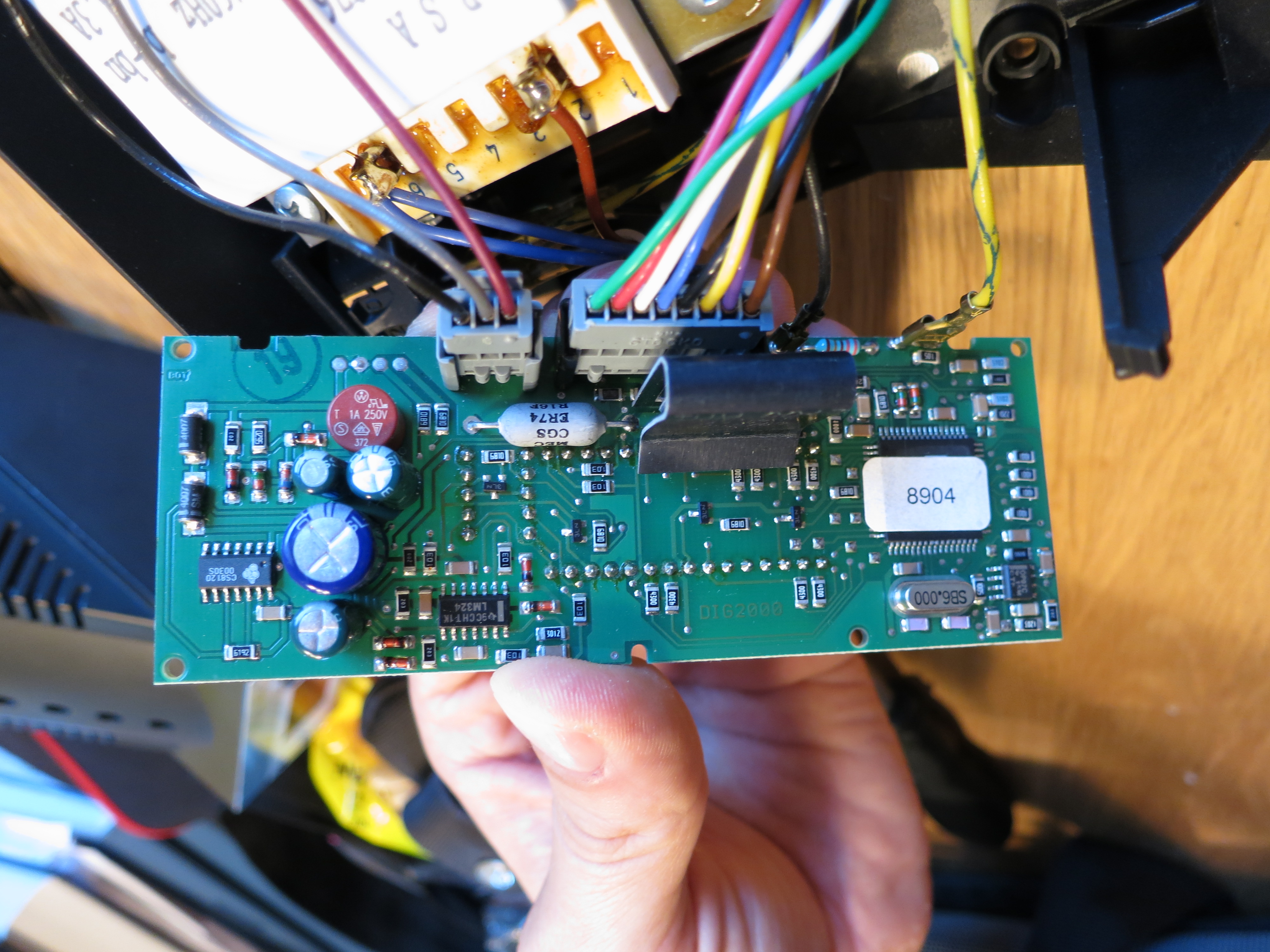

von Phil P. (john_d)
Pontus F. schrieb:
> Wenn es
Jo! Das interessiert auf jeden Fall:-)! Ich nehme an, dass du bereits
geguckt hast, ob du einen Schwingquarz abmessen kannst!? Ist bestimmt
ein interner Oszillator, oder?
Die Ersa Digital 2000 sieht schon gut aus. Möge sie lange halten! :-)
Auf jeden Fall kannst du dein Zubehör weiter verwenden.

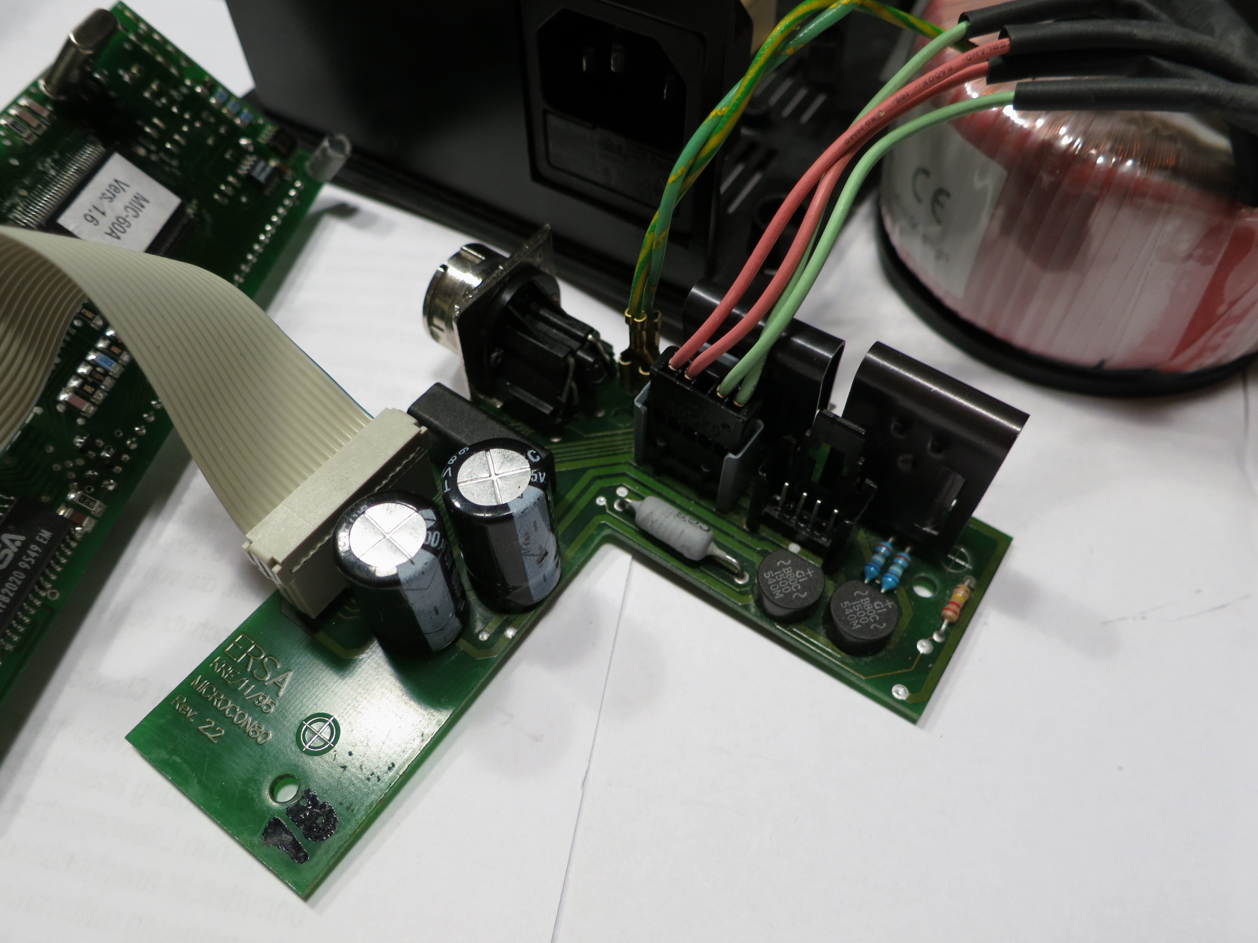

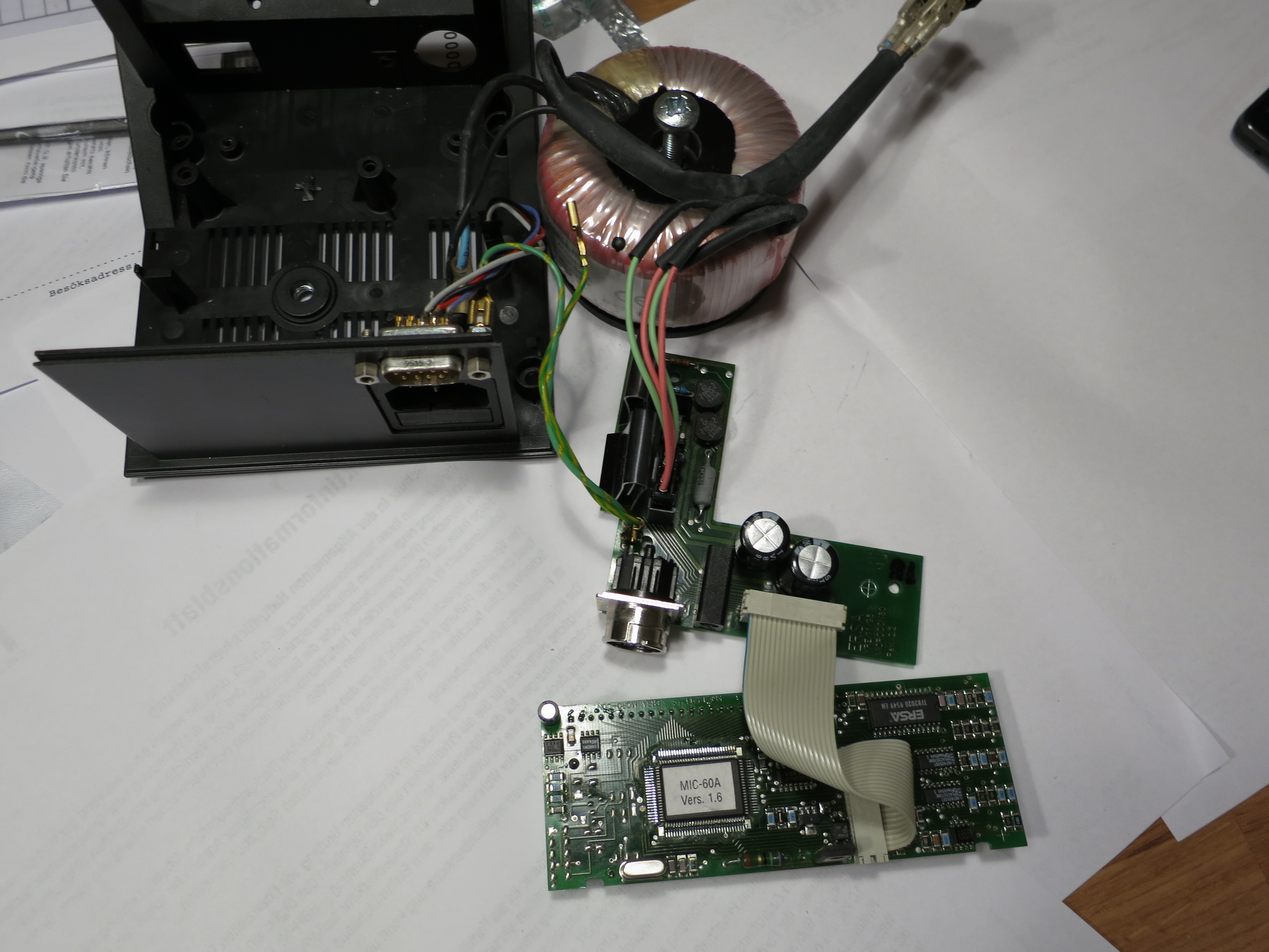

von Pontus F. (pontus)
im Anhang sind sowohl die Fotos von meiner Micro-Con als auch welche von
meiner Digital 2000, die heute angekommen ist.

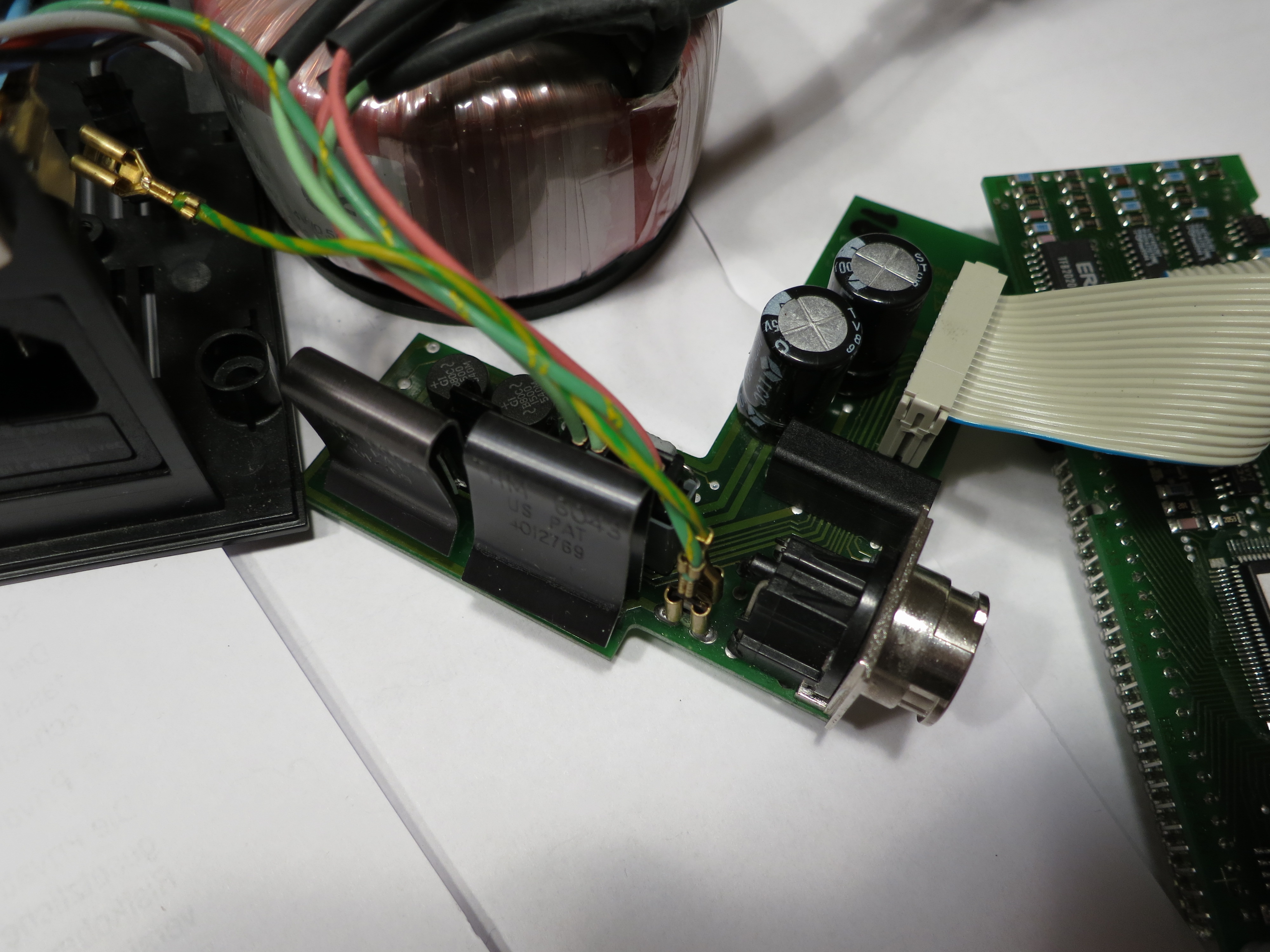

Im ersten Foto sieht man den Ringkerntrafo, die Versorgungsplatine und
die uC-Platine.
Der Ringkerntrafo gibt 1x24 V AC und 1x15 V AC. Die Versorgungsplatine
besteht im Wesentlichen aus 2 Gleichrichter, 1 LM7812, ein BT138 Triac,
Stromshunt und ein paar Kondensatoren.
Die uC-Platine hat ein Ersa spezial-IC, der den Triac durch einen 330
Ohm Widerstand direkt ansteuert. Hier liegen auch 12 V an.
Der uC läuft wahrschienlich mit 5V, aber ich finde beim besten Willen
nicht den Spannungsregler dafür. Rechts neben dem Stecker ist ein LM324.
Unten rechts ist ein EEPROM und ein 7705AC voltage supervisor ic. Der
funktioniert (leider).

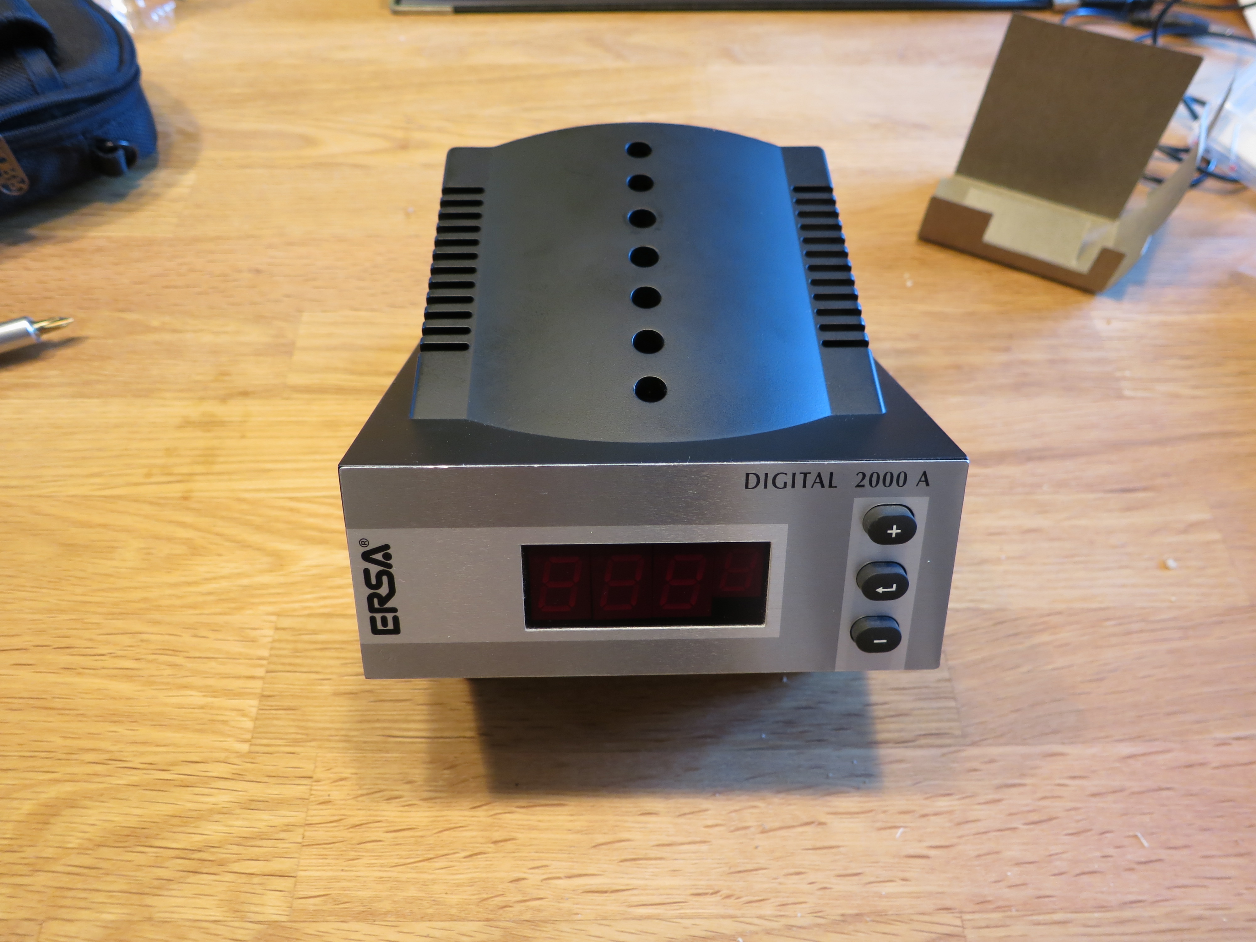

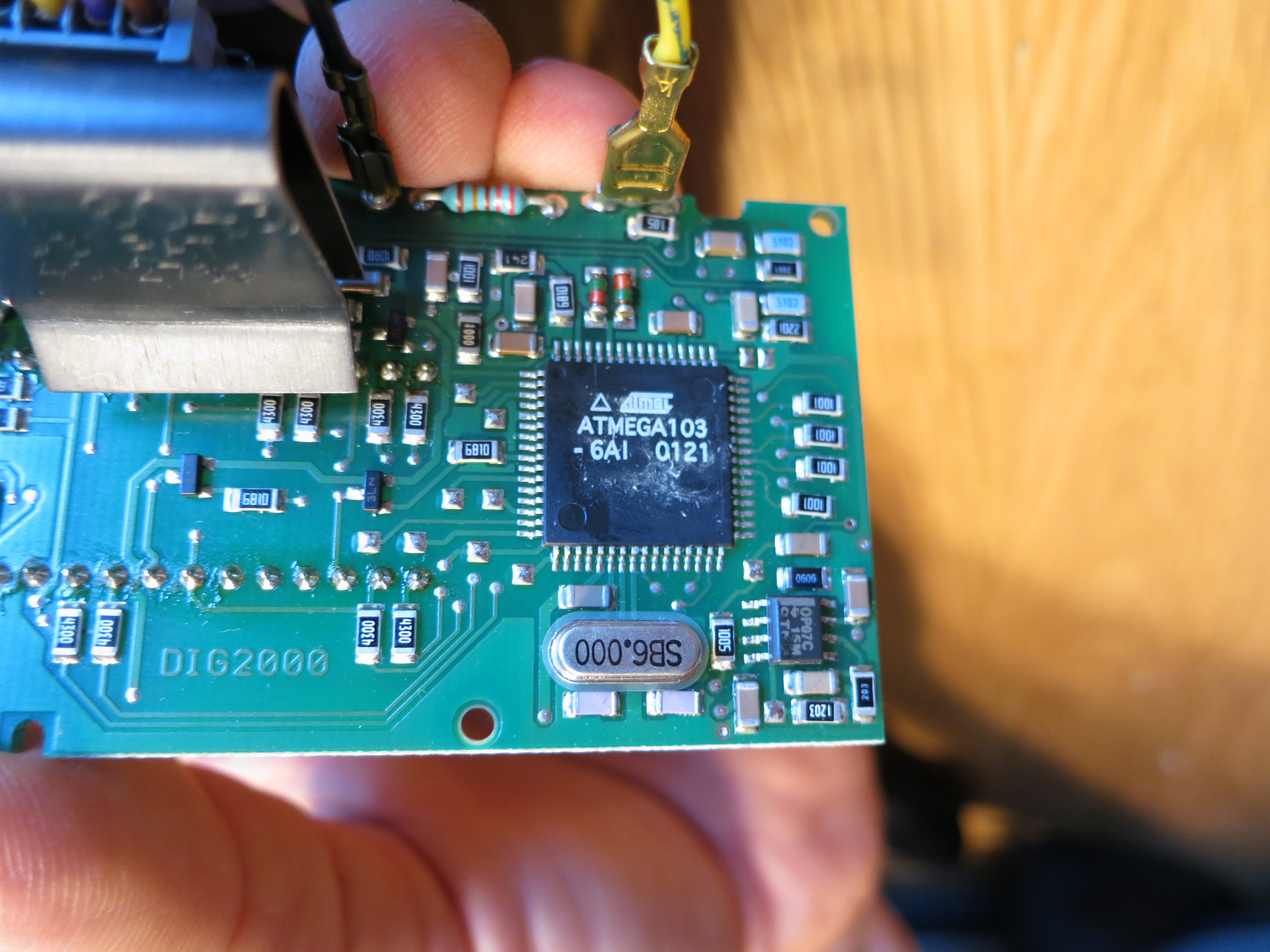

Die neue Lötstation hat wie man sieht eine deutlich günstigere
Konstruktion.
Das Gehäuse ist lustigerweise genau das gleiche. Nur fehlt jetzt eine
Platine. Statt BT138 ist jetzt ein BT136 Triac drauf. Als uC wird ein
ATmega103 verwendet! Die alte Station hatte einen komischen Siemens uC
drauf. Ein Ersa-Spezialdisplay ist hier nicht mehr vorhanden, sondern
billige LED-segment-Module.
Daniel schrieb:
> John D. schrieb:
>> Das mit Elkos kann ich nicht so ganz bestätigen, da sich  dann das
>> Phänomen bei angeschlossenem Kolben auch zeigen würde, oder?
> Ich verstehe das auch genau so, dass das nur mit angeschlossenem Kolben
> passiert. Ich vermute, dass die Spannungsversorgung bei niedrigem Strom
> sauber arbeitet und bei hohem Strom einbricht. Und das kann eben von
> ausgetrockneten Elkos kommen.
> Hast du mal die Spannung am Heizelement oszilloskopiert?
Nein, das habe ich nicht gemacht. Ist aber eine gute Idee. Das
Steuersignal zum Triac auch.
Ich habe ja schon die Ersatzstation, aber irgendwie nervt mich es, das
ich den Fehler nicht finde.
John D. schrieb:
> Pontus F. schrieb:
>> Wenn es
Nein ein 4 komma irgendwas Kristall für den uC :).
Danke!
Die Fotos habe ich ganz bewusst nicht verkleinert, da dieses Forum
zuerst ein Übersichtsbild bietet. Wer dann auch wirklich die einzelne
Komponentwerte ermitteln möchte, kann dann das Bild in voller Auflösung
haben.

von F. F. (foldi)
Ich hab ja noch nicht so viel Ahnung, aber auf dem Bild 2132 ist auf der
Ecke neben der Versionsnummer etwas das für mich wie ein Spannungsregler
aussieht. Daneben zwei Kondensatoren und in der Mitte ne Z-Diode. So
sieht es für mich aus (hab aber auch nur ein Netbook und nicht so viel
Ahnung wie ihr). Kann von dort nicht die Versorgungsspannung für den µC
kommen?
Was ist, wenn alles in Ordnung ist, nur der µC nicht?
Ich hatte auch mal ne Ersa. War tolles löten damit. Die war damals
ziemlich preiswert, weil die da wohl noch nicht so bekannt waren. Ich
hab sie auch nicht repariert bekommen. Ärgere mich, dass ich sie nicht
aufbewahrt habe, vielleicht hätte ich sie jetzt hin bekommen.
Aber mal was anderes, währe das nicht mal ein Projekt für die
Allgemeinheit, ne Lötstation bauen, µC gesteuert?
