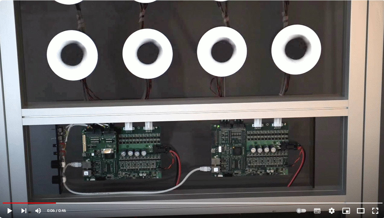

So ein Projekt ist wie in den oben verlinkten Video zu sehen schon
umsetzbar, wenn wohl auch nicht mit der zwischenzeitlich genannten
Maximal-Geschwindigkeit.

Das wegen der Motoren-Halterung genügend Raum und Haltemechanik für die
Kabel zu erwarten ist, zeigt das oben verlinkte Beispiel-Video einer
runterskalierten Realisierung.
