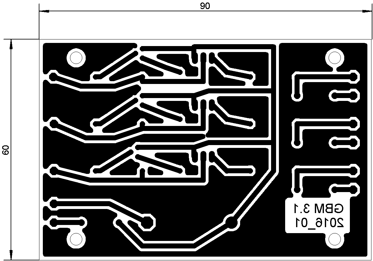

Hallo, welche Einstellungen sind für die Bohrlöcher sichtbar zu machen zuständig. Anbei ein Bild. Gruß Frank
Bearbeitet durch User
Du hast da paar Layer vergessen einzublenden. Schalt mal z.B. die Pads ein. Und wenn die Platine mehr als einlagig ist, die Vias. Nur das Kupfer von Top bzw. Bottom reicht nicht.
mach vielleicht erst mal alle layer sichtbar und blende dann aus, was du nicht brauchst.
Jörn P. schrieb: > mach vielleicht erst mal alle layer sichtbar und blende dann aus, was du > nicht brauchst. an den Layern ligt es nicht alles probiert. Was kann noch nicht eingestellt sein? Gruß Frank
Frank W. schrieb: > an den Layern ligt es nicht alles probiert. > > Was kann noch nicht eingestellt sein? Häng einfach mal das *.brd-File an. Dann finden wir schon den Fehler.
Frank W. schrieb: > Hallo, > welche Einstellungen sind für die Bohrlöcher sichtbar zu machen > zuständig. > > Anbei ein Bild. Ist das ein Gerberoutput? Dann musst du auch die Excellon-Datei miteinlesen.
Geh auf Optionen/ Einstellungen/ Verschiedenes da findest du den Schalter real bzw. keine Bohrlöcher
Guido B. schrieb: > Ist das ein Gerberoutput? So in der Richtung hatte ich am Anfang auch gedacht. Oder zum Outline-Fräsen. Im EAGLE selbst wäre es auch farbig.
Werner H. schrieb: > Geh auf Optionen/ Einstellungen/ Verschiedenes da findest du den > Schalter real bzw. keine Bohrlöcher Layer Drill einschalten. Den blöden Fehler habe ich gefunden. Es darf kein weißer Hintergrund sein. Danke an alle. Gruß Frank
