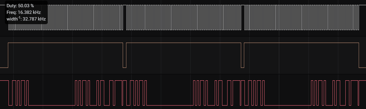

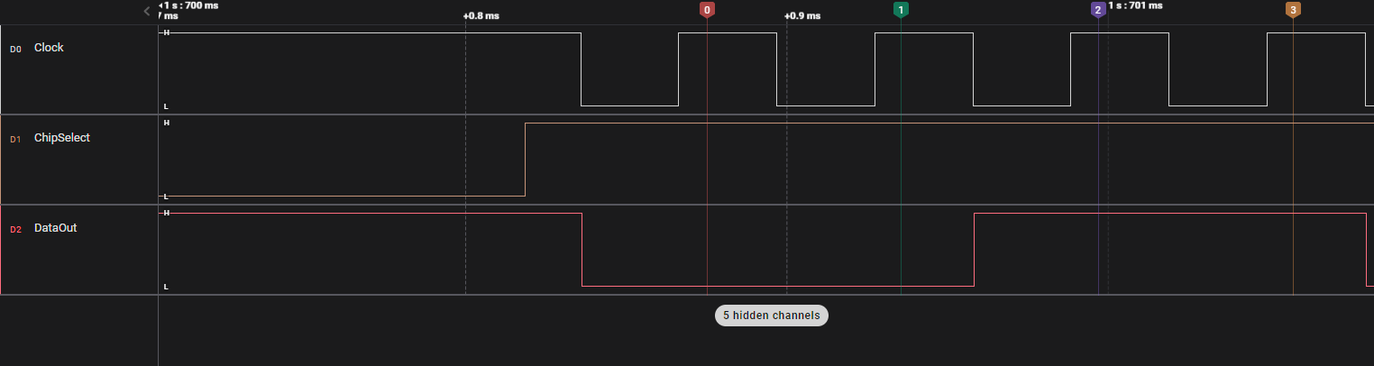

von Beni Z. (beniii_01)
kleines Update... Konnte das mit einem Saleae-Clone auslesen.
Auf dem Eingang 1, CLK
Auf dem Eingang 2, CS
Auf dem Eingang 3, SDO
Irgendwie müsste ich nun diese Daten auf dem SDO ,,rauskitzeln'' können
wen ich mein Brenner anhänge... Ideen?

Könnte ein Elektroniker das mit dem Saleae-Clone ausgelesene Protokoll
vernüftig nachbauen?
von H. H. (Gast)
Das was du als Bild angehängt hattest? Das ist eine leichte Übung.

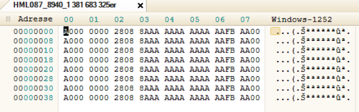

Ich gehe davon aus dass du die genauen Infos möchtest welches das Prom
dem Prozessor weitergibt?
Da habe ich legendlich das zweite Bild oben. (das ausgelesene aus dem
PROM)
von H. H. (Gast)
> Prom
Natürlich.
> PROM)
Das passt aber nicht zum ersten Bild, und ist auch sonst nicht
plausibel.

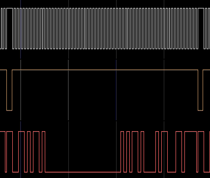

von H. H. (Gast)

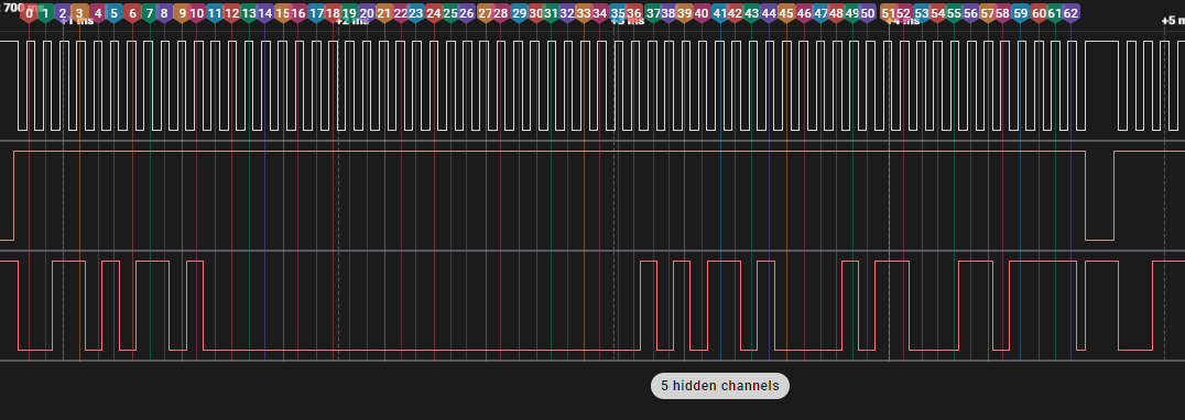

Wäre denn dieser Ausschnitt mit besserer Auflösung machbar?
Hier hast du die Saleae Datei. Das Programm um diese Datei anzuschauen,
ist gratis.
https://www.saleae.com/de/downloads/

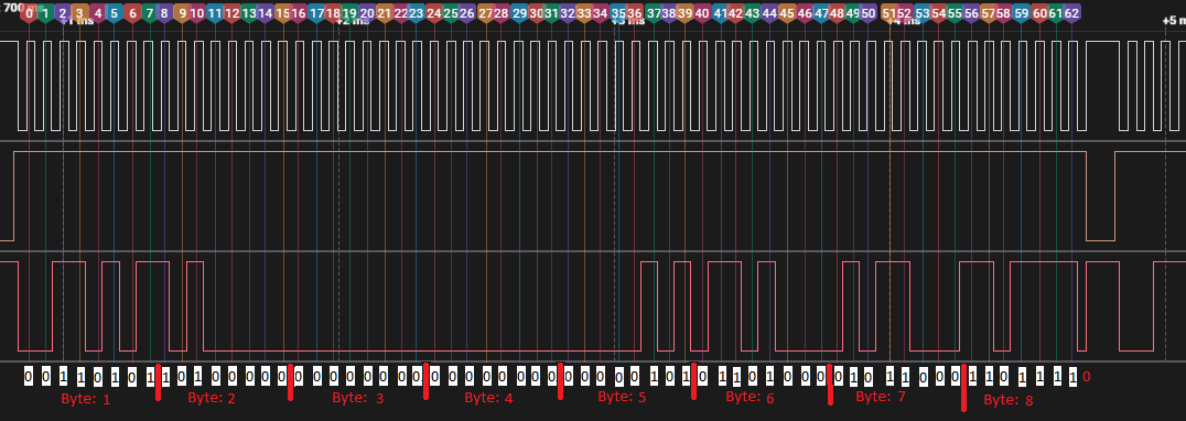

von H. H. (Gast)
Also ich kann da folgenden Inhalt ermitteln:
AC 05 00 00 00 A0 1A 7B
Oder als 64-Bit Zahl 7B1AA00000005AC
So werd ichs morgen mal eintragen und gegenkontrollieren.
von H. H. (Gast)
So, nach ein paar kleinen Korrekturen scheint es zu passen.
Code ist jetzt: AC 05 00 00 C0 16 1A 7B
Ach ja: den Reset-Pin des ATTINY sollte man noch wie üblich beschalten.
von H. H. (Gast)
Doch noch einen Fehler entdeckt:
AC 05 00 00 A0 16 1A 7B

von Ate E. (drigo)
Ich verstehe da das Protokoll nicht ganz.
Komme da nur auf 62 Bit :-O
von Ate E. (drigo)
Oder liege ich da total daneben?
Wenn ja, bitte ich um Erklärung des Protokolls.
von H. H. (Gast)
Ja, das PROM wird nicht komplett genutzt. Das kann aber bei anderen BMW
Modellen anders sein.
von Ate E. (drigo)
Kapier es immer noch nicht ganz.
Also du hast ja die Sequenz "AC 05 00 00 00 A0 1A 7B" rausgelesen.
Also:
10101100 - AC
00000101 - 05
00000000 - 00
00000000 - 00
00000000 - 00
10100000 - A0
00011010 - 1A
01111011 - 7B
Aber WO sind da die Werte im LA?
Kann mir das wer einzeichnen?
Leider ist meine PN nicht beantwortet worden :-(
von H. H. (Gast)
LSB zuerst.
https://de.wikipedia.org/wiki/Ate_(Mythologie)
von Ate E. (drigo)
Gut und schön.
LSB zuerst - OK:
1.Byte 10101100 - AC - OK
2.Byte 00000101 - 05 - OK
3.Byte 00000000 - 00 - OK
4.Byte 00000000 - 00 - OK
5.Byte 00000000 - 00 - Ok
6.Byte 10100000 - A0 -> ? Da lese ich: 00010110 also 16
7.Byte 00011010 - 1A -> OK
8.Byte 01111011 - 7B -> OK

von Tom (Firma: KE) (tomba)
Hello All,
Hope it is OK to post in English.
Great thread, especially the decapping of the IC by Richard K! I
searched for persons to do this and finally found one :-).
For me there are some unclear points. Did you people find out which
protocol is used? I2C or SPI. It seems 1 data line is used for output,
clock and chip select which would suggest SPI. Why no data INPUT is used
towards the chip?
I would at least expect that an address needs to be requested towards
the serial eprom before it can send data.
Bought aftermarket coding plugs to work with 8k rpm tacho and 6
cylinders but the chip has been grind to avoid ID of the chip.
Best regards, Tomba
von H. H. (hhinz)
Tom schrieb:
> I2C or SPI.
Neither, nor. It's a simple shift register.
> Why no data INPUT is used towards the chip?
Inputs are clock and reset.
There's no information about programming this vintage EEPROM available.
