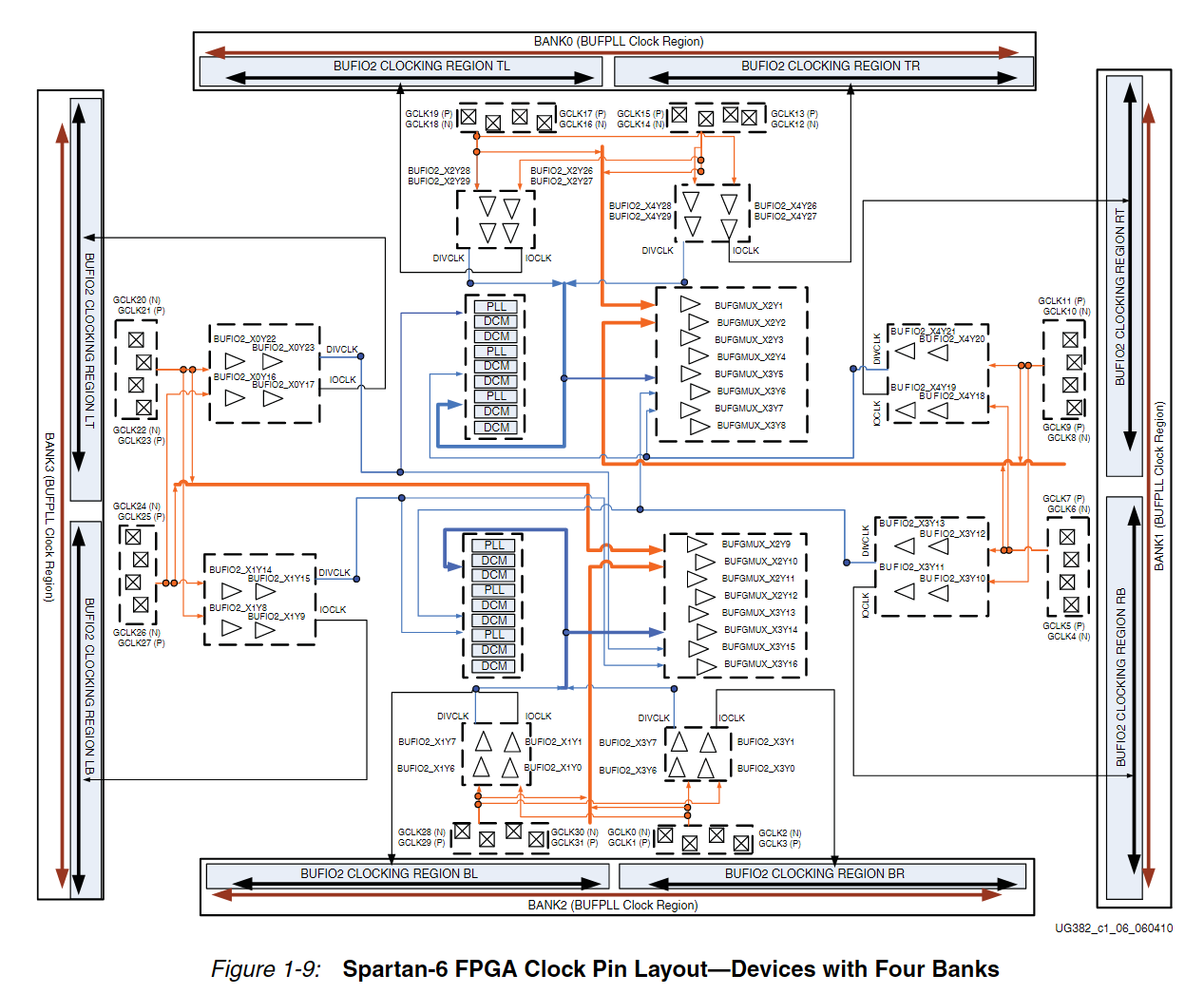

Mal eine generelle Frage. Auf einem FPGA Board möchte ich eine 1ppm
Clock verteilen und diese dazu an einen Pin des FPGA anschließen und an
4 Pins verteilen. Der FPGA ist sowieso da. Bleibt durch diese Verteilung
der Jitter stabil oder handle ich mir durch den FPGA ärger ein. Die
Phase der 4 Ausgänge ist dabei nicht so wichtig.

Ich finde nur beim Spartan 3 nirgendwo wie viel Jitter zusätzlich
erzeugt wird wenn ich einfach nur route.
von Gerd E. (robberknight)
Das ist nicht einfach eine Zahl xy ps im Datenblatt. Das hängt ganz
davon ab wie das konkret geroutet ist und damit von der konkret
verwendeten Konfigurationsdatei. Selbst wenn Du den selben
VHDL/Verilog-Code ein weiteres mal synthetisierst und routen lässt,
kommt evtl. etwas anderes raus.
Diese Daten könnte man theoretisch aus den Timing-Werten extrahieren die
entweder die Toolchain ausspuckt oder die man per Reverse-Engineering
aus der Toolchain extrahieren kann.
Wenn der Jitter kritisch ist, würde ich lieber einen dedizierten
Clock-Treiber-IC verbauen.

von Jürgen S. (engineer) Benutzerseite
Im Synthgesereport wird das als Max-Wert angegegen. Er nutzt dazu das,
was zu bei dem OSC eingetragen hast, oder das, was in der PLL als
Eingangsjitter gezeigt wurde, meistens 15ps oder so - und "addiert" dann
den Regelfehler der PLL (was von der PLL-Einstellung abhängig ist) oder
den multiplizierten Fehler bei einem DCM (der kleiner ist, sofern der
Taktgernerator gut ist).
Berücksichtigt wird (bei ISE nur teilweise!) inwiefern weitere PLLs oder
gar Schaltungen an einem BUFG nuckeln, bzw über einen IBUFG verteilt
wurden.
Und dann kommt das Schaltverhalten, das eben leider nicht im Detail
analysiert wird, sondern eben als MAX-Wert einfliesst. Siehe "fan out".
DIESE Unsicherheit, dass er mal weniger und mal mehr verzögert (weil je
nach Schaltungszustand) mal weniger und mal mehr in der Schaltung
passiert und Strom gezogen wird, ist genau der Jitter! Leider können die
FPGA-Tools meines Wissens das noch nicht nachbalancieren, indem sie
Schaltungen invertieren und damit die Äste in der Belastung
homgenisieren. Auch technischer Ebene ist das wohl nicht vorgesehen. Das
können nur einige ASIC-Compiler.
Beim FPGA musst du damit leben, dass du ohne Weitere Massnahmen erst
einmal nicht weisst, wann innerhalb das Taktfensters (Periode-Budget)
der Takt tastsächlich kommt und wann er wirkt.
Tobias B. schrieb:
> Dann wuerde ich die Clock nicht durch nenn FPGA jagen. ;-)
Genau! FPGAs eignen sich nur sehr bedingt für die Taktverteilung, weil
am Ende eher etwas mit 100ps rauskommt, wenn man 10ps reingesteckt hat.
Richtig sauber arbeitet man so, dass man eine sehr tolerante PLL baut,
die Eingänge mit 1-2 FF-Stuffen puffert, damit er routen kann und alle
Ausgänge mit FIFOs puffert, damit der FPGA eine weitgehend ruhige und
träge Clock hat. Hinten an den FIFOs übernimmt dann eine speziell von
aussen in den FPGA geführte Clock aus einem Clock-Refresher, oder z.B.
aus einem Wandler.

von Gustl B. (-gb-)
Ist hier überhaupt eine PLL/DCM/MMCM gefordert? Nur weiterleiten was
über einen IO reinkommt sollte auch rein über Taktnetze gehen.
von Fpgakuechle K. (Gast)
Unwahrscheinlich, weil wohl das Layout schon feststeht und nicht jedes
routing über die clock trees möglich ist, es hat da dedicated clock
eingang pins. Natürlich ist das auch von jeweiligen FPGA-typ abhängig.
Und eine DCM kann auch als jitter cleaner/ clock deskewer benutzt
werden.
Aber natürlich kann man an dem Clock resources Blockbild wie im Anhang
schauen, ob das gewünschte Routing möglich ist. Welche Wirkung es
bezüglich des Jitters hat wird man aber in jedem Fall ausmessen müßen.
