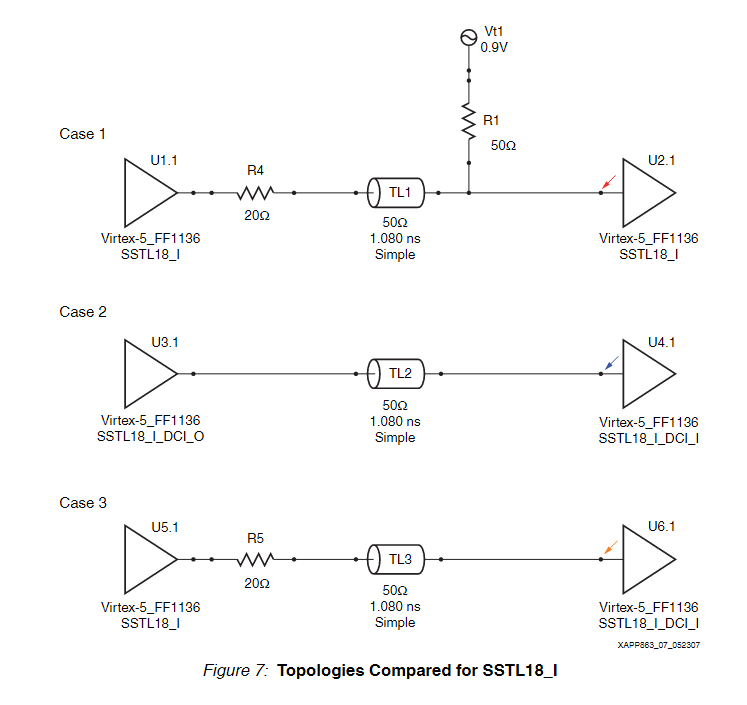

von Fpgakuechle K. (Gast)
> Ich möchte dazu 50 Ohm Impedanz haben. Diese
> Soll auf der Empfängerplatine dann auch angeschlossen werden. Der FPGA
> kann natürlich keine 50 Ohm treiben
Ich hab den Eindruck hier wird Impedanz für die Anpassung/Terminierung
mit dem Treiben von Ohmschen Lasten verwechselt. Manche FPGA's, eher die
modernen und hochpreisigen, haben verschiedenste Optionen bzgl Impedanz,
terminierung unter den Pin-Optionen.
Vielleicht passt auch das Thema DCI - digital controlled impedance zu
deinem Thema.
XAPP863
https://www.xilinx.com/support/documentation/application_notes/xapp863.pdf
Beispiel aus dieser Appnote im Anhang
> Wie würde sich das auf den
> Jitter auswirken und auf ein Skew wenn ich das kaskadiert betreibe?
Testboard beschaffen und ausmessen. Oder mit nen Simuprogramm. In der
Open genannten Xapp scheint es auch Aussagen zum jitter (eye-diagram) zu
geben.

von Info (Gast)
Das dachte ich auch direkt. Wenn ich mir dein Post ansehe, erkenne ich
direkt die 30 Ohm Ausgänge, die die FPGA-Treiber oft haben. (Daher
kommen die 20). Was ich gerne wüste, sind die drei farbigen Pfeile:
Input-Terminierungen?
Die Farben der Pfeile beziehen sich auf die Farben der Augendiagramme
aus einer Hyperlynxsimulation an dieser Stelle.
Wird so in der verlinkten Appnote aus der auch, der Screenshoot stammt.
In der Appnote werden die Auswirkungen der Terminierungsoptionen  bei
Xilinx 5 bezüglich des Anschlusses von DDR2 Speicher erötert.
https://eda.sw.siemens.com/en-US/pcb/hyperlynx/
