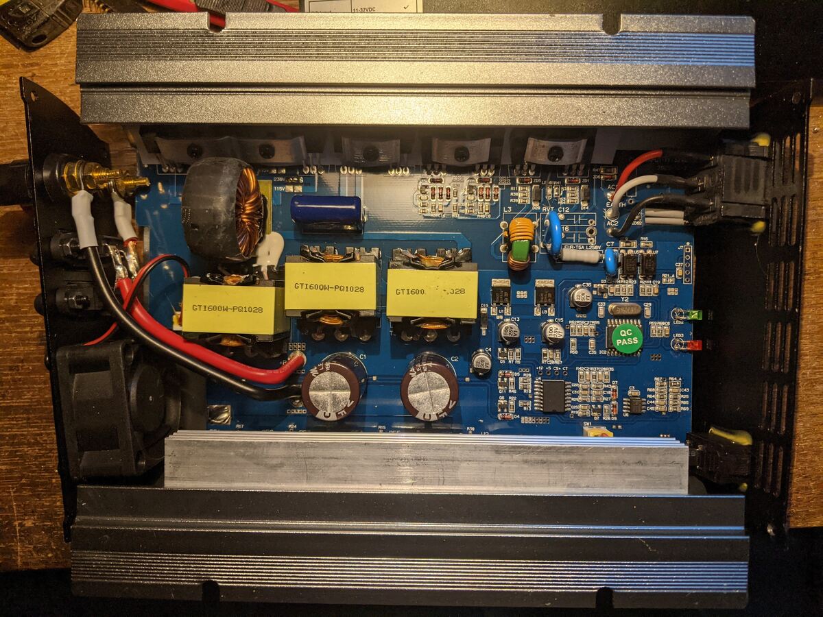

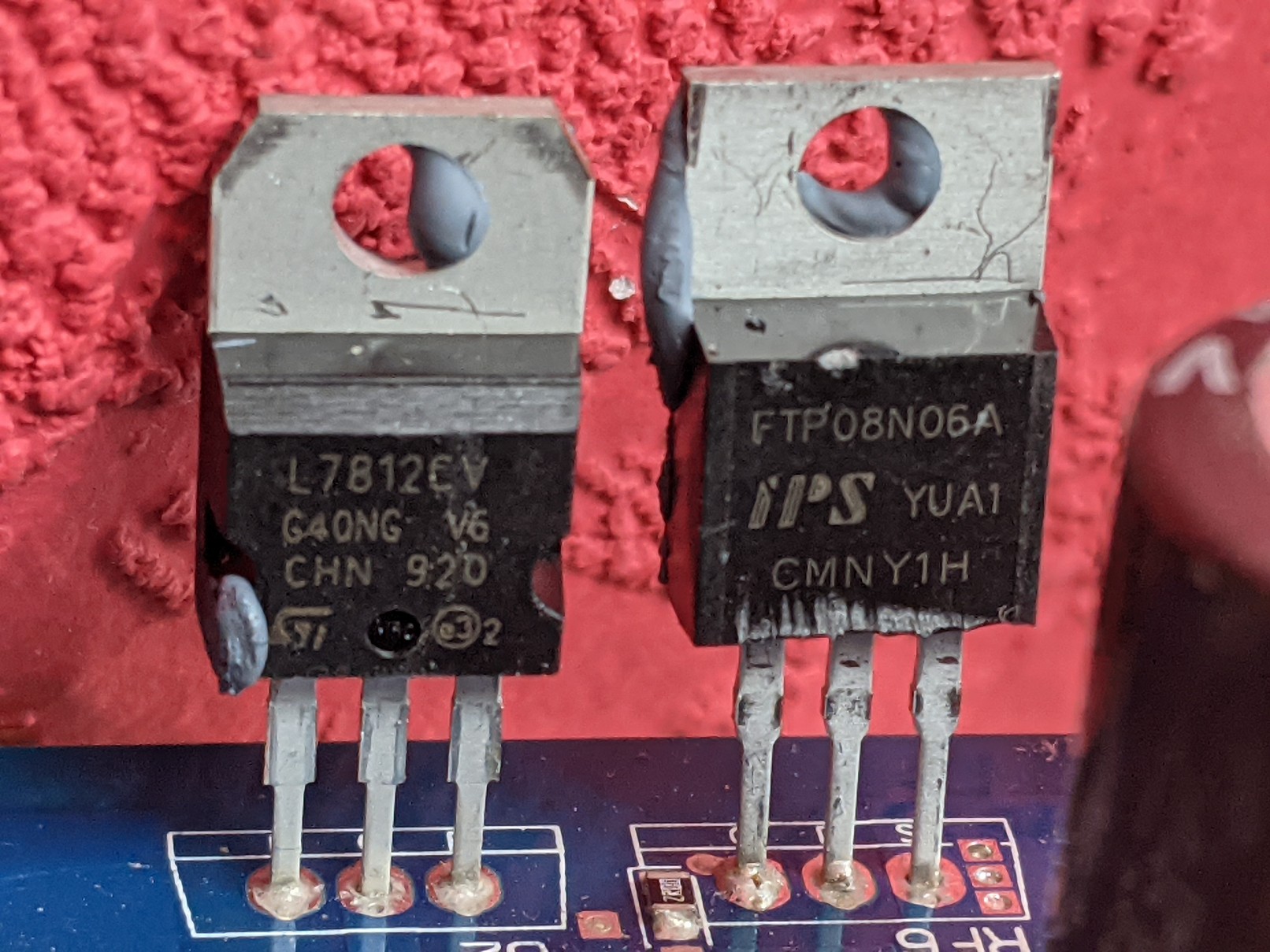

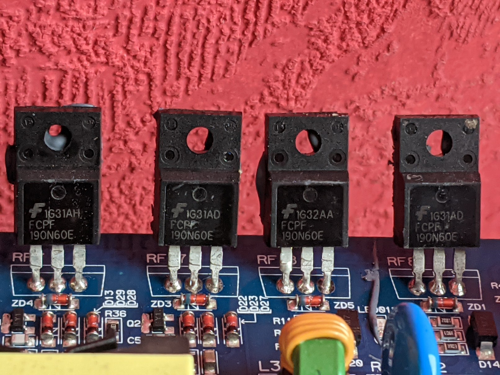

Selbst die billigen haben echte LT/AD/MC/ST/Infineon Bauteile drin. Hab
hier ein paar offene liegen, bei denen die FETS der Netzstufe
durchgeknallt sind und Kollateralschäden gerissen haben.
Die arbeiten mehrstufig. Mit nem LT wird nach Lehrbuch^W Datenblatt aus
den 24V die Netzspitzenspannung geboostet, das schon über dicke
Induktivitäten. Die daraus entstehende Spannung wird gleichgerichtet und
gesiebt und dann mit brutalen (und empfindlichen)
FET-Parallelkonstruktionen und Trenntrafos mit mehreren kHz auf das Netz
aufmoduliert. Das Ganze steuert ein PIC16Firgendwas.

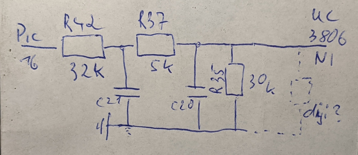

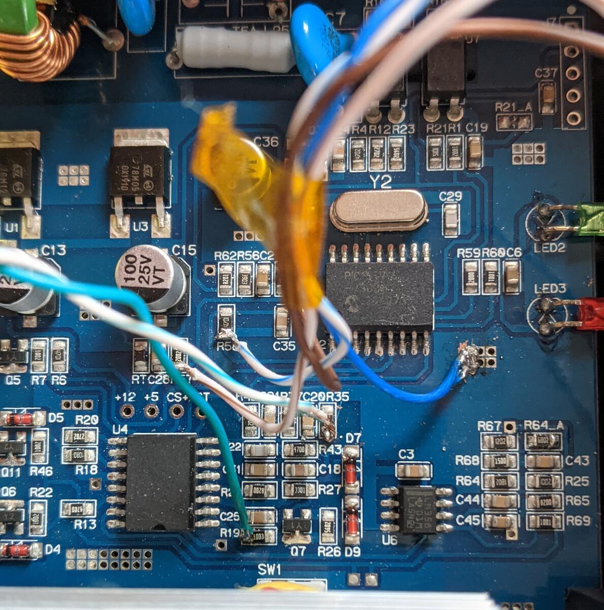

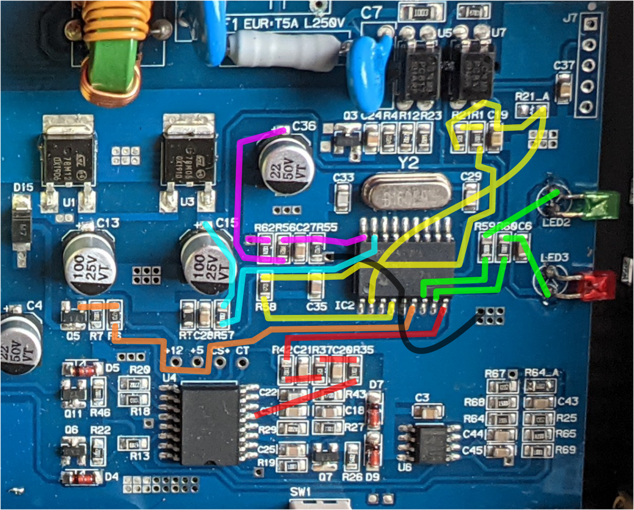

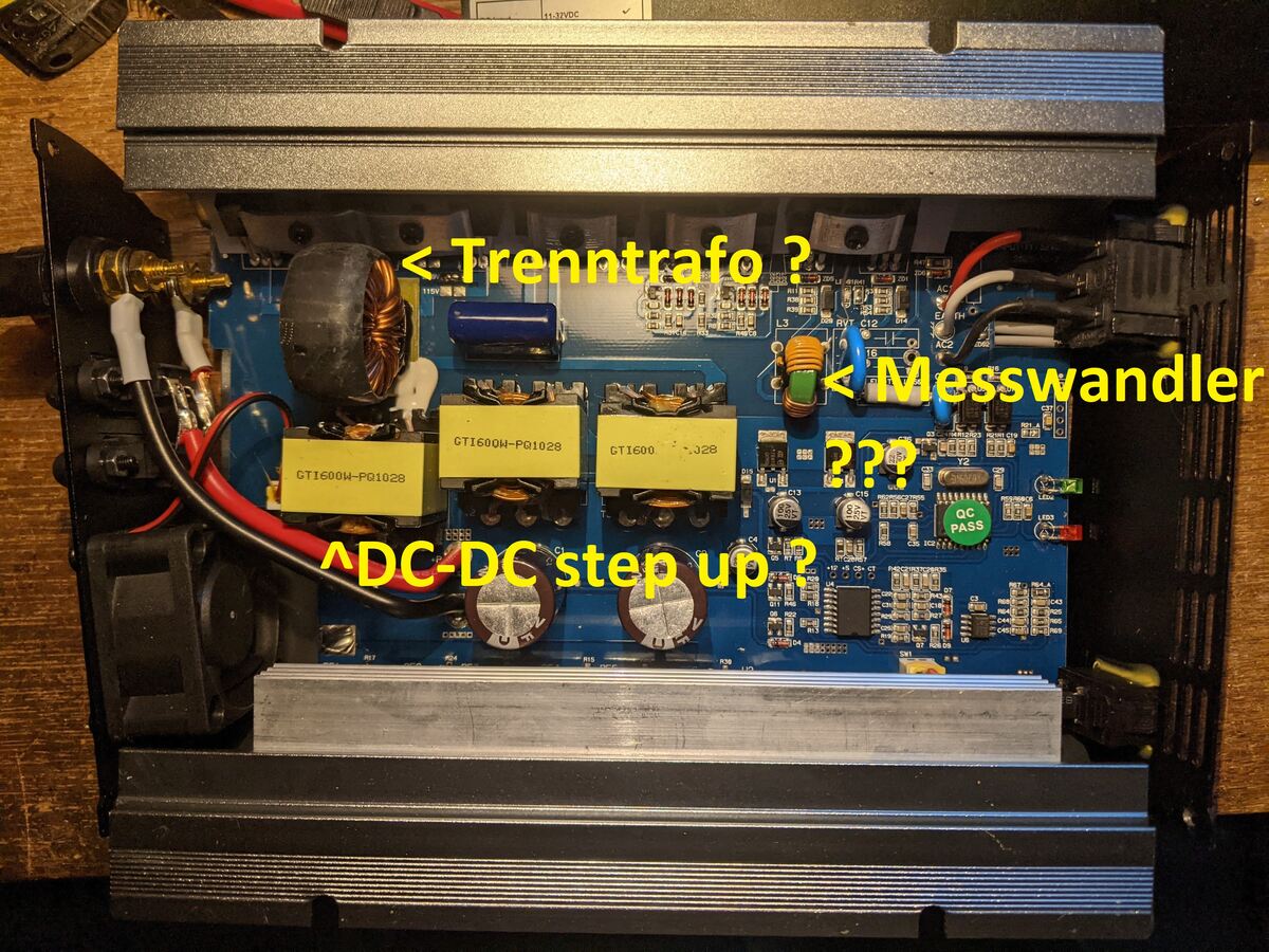

von Das R. (Firma: Verliererland) (verlierer)
Habe heute mal das billige Ding aufgeschraubt, aber habe den V_in
Sensor-Pin nicht gefunden.
Da man diese Dinger ja mit DC-DC step down runterregeln kann
(Nulleinspeisung..), scheint er ja zu merken wenn die Eingangsspannung
ihm zu niedrig wird.
Bei meiner 12-32V Version musste ich aber wirklich von 28V runter auf so
11 Volt, damit er nicht mehr die vollen 600 Watt gezogen hat.
Eigentlich müsste der mppt alghoritmus ja auch bei 10 Volt noch die
vollen 600 Watt leisten können. Nur mag das Ding wohl keine 70A ziehen.
Vielleicht hat jemand eine Idee, wo und wie das Ding die
Eingangsspannung bzw. den Eingangsstrom erfasst. Von dort geht es dann
ziemlich sicher mit Spannungsteiler an einen AnalogEingang vom Chip.
Und da kann ich dann mit Vorwiderstand einen DAC dran hängen..
Eine 600 Watt dcdc regeler davor zu hängen der dann auch noch 50%
runerregeln muss gefällt mir nämlich gar nicht.
Oder noch die verwandte Frage ob jemand einen <200€ 600W Inverter kennt
dessen Leistung man per kabel oder funk programmieren kann.
das Roland und Dankeschön.

Aber wieder zu meinem Problem, die Ausgangsleistung dieser Dinger per
adc zu manipulieren. Da es ziemlich exakt 0,6 kW einspeist wird wohl
eine Leistungsüberwachung auf der AC-Seite sein.
Wenn die Dinger sich auf die 240V verlassen könnte ein Messwandler für
den Strom ausreichen. Vielleicht ist dieser Messwandler die Spule rechts
oben im neuen Bild ?
Dessen Sekundärwicklung wird dann aber nicht gleichgerichtet, sondern
digitalisiert? Wird so neben dem Strom auch gleich die benötigte
Phasenlage mit erfasst, dann weiß ich nicht wie ich mit einem dac
manipulieren könnte.
Also wieder
Ideen immer zu mir :-)
Ausreden woanders hin :-(

Vermutlich ist da nur wenig Kontrolle der Ausgangsseite. 2 Optokoppler
und nur einfache Bauteile, das mißt nicht viel, reicht grade für
Spannung vorhanden und Strombegrenzung. Die Ausgangsleistung wird eher
aus Stromaufnahme und Eingangsspannung errechnet.
Die Trennstelle sind die 3 parallel geschalteten Übertrager in der
Mitte. Sieht nach Gegentakt-Flußwandler aus. Das Ding braucht einen
Lüfter, weil Leiterbahnen und Zuleitung schwach sind. Sowas geht auf den
Wirkungsgrad.
L3 und die beiden kleinen Mosfets dürften die Ausgangstransistoren
steuern.

Da ich von der Eingangsseite nicht weiter komme bin ich jetzt den
umgekehrten Weg gegangen und vom PIC aus mir die angeschlossenen
Widerstandsteiler angeschaut.
Siehe Anhang.
Violett oder Türkis könnte für die Eingangsspannung stehen.
Finde aber keine Verbindung zu V_in+ :-/
Vielleicht hänge ich mal meine 7s batterie dran und schaue, was für
Spannungen sich an den PIC-pins einstellt.
Wenn ich glück habe, geht nur ein Pin auf 1-2 Volt hoch, das wird dann
die Eingangsspannung sein.
Wenn ich die Spannung kenne, kann ich über Vorwiderstand die selbe
Spannung per dac drauf schalten.
Und dann beim Einspeisen sehen ob die Leistung runter geht wenn ich den
dac runter fahre und somit eine niedrigere Eingangsspannung simuliere.
Wahrscheinlichkeit ist natürlich höher dass das Ding kaputt geht.
Oder ich ;-)
Ausreden woanders hin.

Ich hab mir mal ein paar 18 pin PIC16 angeschaut:
http://ww1.microchip.com/downloads/en/DeviceDoc/39598d.pdf
http://ww1.microchip.com/downloads/en/DeviceDoc/40300c.pdf
Demnach sind wohl eher nur Pink, Türkis und Gelb analog.
Also löte ich morgen ein USB Kabel an diese drei pins und an GND.
Dann kann ich zugeschraubt sehen was auf den drei Pins passiert und
gegebenenfalls einen DAC mit passendem vorwiderstand drauf schalten.
Kann man über Optokoppler auf analoge Signale übertragen ? Dann könnte
das ein Messwert des AC Ausgangssignal sein.

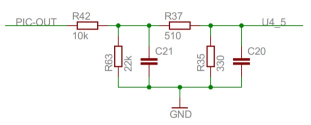

So, der violett markierte ananlog pin steht für die batteriespannung.
Und zwar ziemlich exakt 1:10.
Hab also mit dem 8bit dac vom esp32 die spannung von 2,4 auf 3,0
hochgezogen und die Einspeiseleistung hat sich von 600W auf 500W
reduziert.
Mit einem externen dac an 5 Volt müsste man den Inverter so auf 300W
limiten können.
Was mir aber nicht reicht. Es sollte schon runter bis 100W gehen.
Mehr als 5V darf man aber wohl nicht an den PIC16 legen.
Bestätigt ist damit aber dass die Leistungsbegrenzung auf der
Eingangsseite passiert.
Unter 1,0 Volt geht der Inverter auf Störung. Bzw. fängt nicht an zu
starten.
Denn bei laufendem Betrieb spannungen kleine 2,4 (=24V) zu simulieren
hab ich mich nicht getraut. Vielleicht speist er dann mehr als 600W ein
und die Leistungselektronik geht hops.
Vielleicht hat jemand eine Idee, welche von den Farben Türkis, Orange
oder Rot etwas mit dem Strom zu tun hat.
Anhand des Schaltplans tippe ich mal auf Rot. Allerdings ist Rot wohl
ein digitaler Ausgang :-/
Ebenso wie orange ?
Vielleicht hat jemand eine Idee, was genau das für ein PIC16 ist.
Eine der analogen Leitungen wird wohl auch für die Temperatur zuständig
sein.
Verkabelt habe ich Violett, Türkis und Gelb (an R58).
Alle Leitungen liegen auf 0V wenn keine Batterie angeschlossen ist oder
der Schalt auf off steht.
Liegt batterie an und der Schalter ist auf on, dann liegt violett bei
2,7 Volt (27 Volt), türkis hab ich vergessen und gelb bei knapp unter 5
Volt.
Fängt das Ding an einzuspeisen, dann sinkt gelb um ein paar zehntel Volt
um alsbald wieder na auf 5 Volt zu steigen.
Aber diese doppelte Gelbe Leitungsstrecke verstehe ich eh nicht.
Und da die Regelung eh auf der Eingangsseite liegt, interessiert mich
Gelb auch wenig.

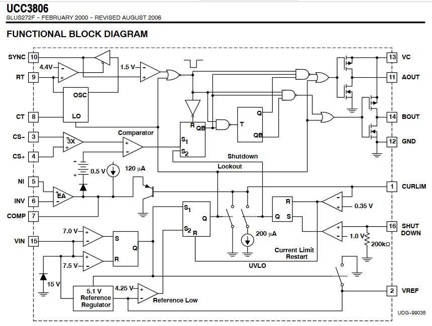

Wenn die drei Spulen und der UUC3806 in der Tag Sinushalbwellen erzeugt,
dann müsste er über Gelb wohl die Phasenlage mitgeteilt bekommen.
das Roland und :-)
> erzeugt, dann müsste er über Gelb wohl die Phasenlage mitgeteilt
> bekommen.
Oh oh oh oh oh ... facepalm Er kapiert's nicht.

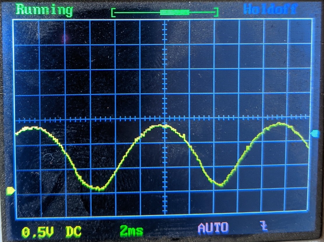

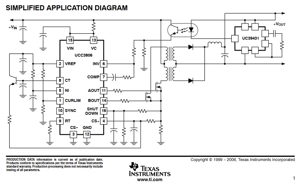

So hab eben die Strombegrenzung runter auf 0 Watt hinbekommen.
Wirkungsgrad geht mit 50W/80W und 20W/50W auch in Ordnung.
Der Pic erzeugt in der Tat ein 50Hz Signal für den UCC3806, siehe Foto
vom Oszi. Und wenn ich per dac die Spannung von 24V auf 30V hoch
simuliere, dann springt sofort die Amplitude vom "Stromsinus" (NI Pin)
runter.
Meine Stromregulierung hab ich über CURLIM (current limiter) Pin des
UCC3806 gemacht :-/ Der ist nämlich einfach nur mit 100k auf VREF
gezogen. Lässt sich also mit ADC einfach auf 1-2 Volt runter ziehen.
Intern geht der CURLIM an die Basis eines pnp transistors und kann so
das Vergleichssignal zwischen dem "Stromsinus" und dem echten Strom
(Shunt plus OpAmp) limitieren.
Funktioniert was das Einspeisen geht einwandfrei und über den CURLIM pin
lässt sich auch keinesfalls mehr als 600W freigeben. Man könnte auch
einfach mit einem 100-200k Poti gegen den MinusPol vom Invertereingang
die Leistung einstellen.
Allerdings befürchte ich, dass über den CURLIM Pin der schöne
"Stromsinus" gekappt wird und dann kein echter Sinus mehr
hochtransformiert und eingespeist wird.
Dann wäre statt DAC ein digitales I2C-Poti (MCP40D18 10k oder 100k) an
dem "stromsinus" besser. Oder mit dem DAC einen MOSFET langsam öffnen..

Das simple Kappen der "Stromsinus" hat sich bestätigt :-(
Hab das Oszi an INV gelegt und konnte dadurch sehen wie der echte
Spulenstrom limitiert wurde wenn ich CURLIM auf 1,7 Volt runterzog.
Siehe Fotos.

So hab jetzt mal die Platine ausgebaut und Fotos von den vielen "TO220"
gemacht.
Hab dann drei der sechs ftp08n06a
http://www.datasheet.es/PDF/911304/FTP08N06A-pdf.html ausgebaut weil
alle drei einen Kurzschluss zum Gate anzeigten. Das deutete mir darauf
hin dass OUTA oder OUTB vom UCC3806 hops gegangen ist und gleich alle
drei n-Ch auf einmal zerstört hat.
Immerhin war ich mit dem Netz-Oszi ja INV Eingang und damit im
Regelkreis für OUTA und OUTB.
Nachdem ich die drei Mosfet draussen hab hatte aber nur noch einer einen
Kurzschluss zwischen allen drei Pins, also hab ich die anderen zwei
wieder eingelötet.
Nun brauche ich einen Ersatz zu V_dss = 55V, R_dsOn = 8 mOhm und I_D =
120A
Ich probier mal den NCE6990 mit 69V, 6 mOhm und 88A der mit
GateDrain_Source pinkompatibel ist:
https://pdf1.alldatasheet.com/datasheet-pdf/view/679075/NCEPOWER/NCE6990.html
Bei 12V am Gate sollte der genauso durchschalten.
Hätte aber noch HN75n09 mit 71V, 6 mOhm und 90A
(Beitrag "Suche robusteren Mosfet für HN75N09 oder Schutzdiode für Hoverboard Controller ?")
oder IRFB7403 mit 40V und 1 mOhm (für die aufgedruckten max 32V PV
gerade noch okay.)

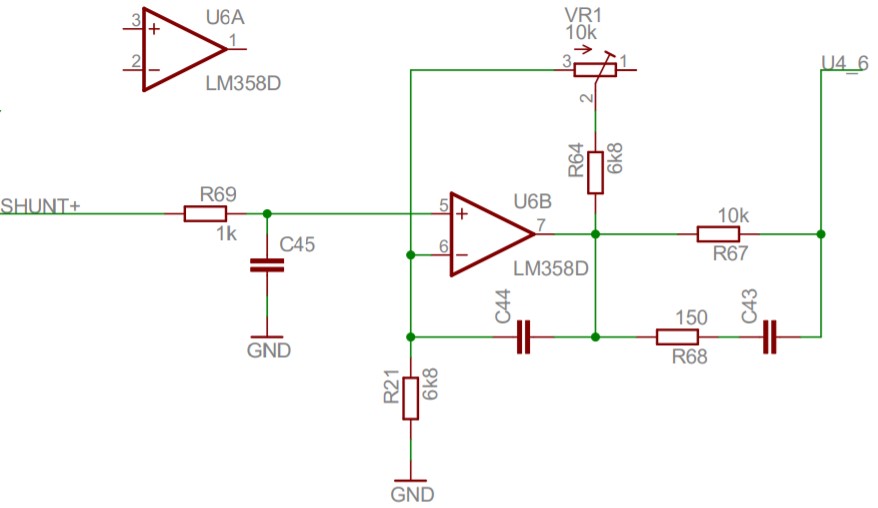

Ein wenig selbst überrascht, aber das billige Ding läuft mit dem NCE6990
wieder :-)
Jetzt fehlt also nur noch, wie ich am besten mit einem digitalen Poti
entweder den "StromSinus" vom PIC16 kommend erniedrige, oder den
Shuntstrom-Verstärker erhöhe.
Der PIC16 scheint mir den Sinus per pwm über zwei Tiefpässe zu erzeugen,
siehe Anhang. Ich könnte im ersten Tiefpass zum 22k Widerstand ein 100+k
Poti hängen.
Hab die Widerstände auf meinem Board nicht vermessen :-/
Den zweiten Tiefpass mit 510:330 Ohm scheint mir weniger praktisch.
In der ichtinvertierenden Verstärkerschaltung könnte ich zu R21 (6,8k)
ein 100+k Poti setzen.
Das müsste nach
https://www.mikrocontroller.net/articles/Operationsverst%C3%A4rker-Grundschaltungen#Verst.C3.A4rkergrundschaltungen
einen vermeitlich höheren Strom an den UCC3806 senden, so dass dieser
weniger Leistung hochpumpt.
Besser ist aber wohl den PIC-Ausgang zu dämpfen.
Würde lieber wieder mit einem DAC arbeiten. Nur wie ?
Müsste aber noch ein DigitalPoti aus altem Projekt finden.
Ist es möglich über Alibaba einen Hersteller von diesen generischen
Dingern zu finden ?
https://www.alibaba.com/product-detail/600W-Solar-Inverter-Grid-tie-Micro_1242938790.html
http://www.sp-inverter.com/600W-MICRO-GRID-TIE-INVERTER-SPGTI600-2.html
Zertifikat GTI-600W: http://www.sp-inverter.com/116.html
Der Hersteller braucht ja wirklich nur ein paar Zeilen Code um über
einen INPUT_PULLUP eine 0-100% Leistungsvorgabe zu lesen und damit die
Amplitude vom "Stromsinus" zu multiplizieren.

Das war natürlich wieder überheblich und boshaft.
Und ich hätte wohl in der Tat argumentiert dass der R_dsOn eher für den
Wirkungsgrad entscheidend ist und viel viel geringer als der
Spulenwiderstand ist, welcher den Strom limitiert.
Aber da ich ja stolz auf mein Halbwissen bin und eh die drei Mosfet
schon draussen hatte, hätte ich durchaus gerne drei neue Mosfet wieder
eingelötet.
Vielleicht wäre mir das Ding dann wirklich nicht beim nächsten
Einschalten gleich wieder kaputt gegangen. Diesmal ist ein Mosfet auf
der Hochvoltseite hops gegangen:
https://www.mouser.de/datasheet/2/308/1/FCPF190N60E_D-2312211.pdf
Es war übrigens einer der zwei Mosfet die einen Transistor in der
Gate-Schaltung haben. Ich blicke da ja nicht durch.
Beim zweiten Versuch ist mir dann die eingelötete 5A Sicherung
durchgebrannt.
Für mich seltsam dass der Inverter zuvor bis zum Abschalten funktioniert
hat. Aber vielleicht hat der falsche Mosfet ja wirklich die
Hochvoltseite über 600V getrieben.
Oder ich hab die Klemmen für die Mosfet nicht fest genug angezogen und
der eine hatte überhitzt.
Vielleicht bestelle ich mir 10 Stück aus China für 8€. Aber im Grunde
hab ich alles was ich herausfinden wollte.
Wäre halt schön gewesen, das X9C103S Modul noch am NI-Pin zu testen, das
ich in bei mir gefunden hatte. Die 10 kOhm in 100 Ohm Schritten parallel
zu dem zweiten Tiefpass hätten den Stromsinus aber wohl gleich auf 1/4
reduziert. Der letzte "Widerstandsteiler" hat bei mir nämlich 5k und 30k
verbaut, siehe Anhang.
Auch ein 100k digitales Poti (ein X9C103P hätte ich wohl auch hier
gehabt), würde den 30k auch auf mindestens 23k runterziehen :-/
Die vielen Leute aber die im Netz nach "grid tie inverter limiter"
suchen, freuen sich nun vielleicht, ein 1 MOhm Poti zu verkabeln.

Hm, wenn Du wirklich mitdenken magst, dann beziehe Dich bitte immer auf
den Schaltplan vom ähnlichen GTI-300:
https://www.mikrocontroller.net/attachment/537173/300W-Inverter.pdf
Du brauchst nicht "ne (sowieso notwendige) Frequenzüberwachung"
schreiben, wenn ich die doch schon mit den zwei Optokopplern beschrieben
habe.
Bitte nicht einfach nur (destruktiv) "fängt das Ding an instabil zu
werden", sondern konstruktiv WIE das instabil wird. Der Regelkreis so
wie ich ihn mir vorstelle läuft ja ziemlich langsam über Netz -> PIC3 ->
UUC3806 -> Gegentaktflusswandler -> HV-Mosfets -> Netz :-( Da könnte
eine 0,1 Watt Phasenvorgabe durch dac -> trafo -> Netz leicht verloren
gehen.
Drum dachte ich zuerst auch dran, mit dem kleinen Trafo (oder zwei
kleinen Trafos) direkt auf die 4 Gates der HV-Mosfets zu gehen, sowie
auf die Analogeingänge des PIC die von den zwei Optokopplern kommen.
Dann muss aber erstens die Phasenverschiebung zwischen den vier Gates
und den zwei Optokopplern passen und zweitens würde man den vier
"HV-Mosfets gewaltsam eine künstliche Phase aufzwängen was fatal wäre
wenn das Netz hinzu kommt.
Drum mein Ansatz, lieber ein schwaches Netz vorzugeben dass leicht von
einem echten Netz überschrieben werden kann.
Da kann am wenigsten kaputt gehen :-)

Mir sieht der Optokoppler ohne Transistor aber durchaus so aus als ob
V_rms gemessen wird. Siehe Anhang.
Wenn mein Ding noch funktionieren würde könnte ich über einen dac den
Wert manipulieren und sehen ob der PIC den Stromsinus reduziert.

von Jens G. (jensig)
Auch wenn der Thread schon älter ist - trotzdem mal eine Info zu den
Bauteilen um die Mosfets herum, da ich gerade so ein ähnliches Ding hier
in der Mache habe, und dabei über diesen Thread gestolpert bin, und hier
auch eine Frage zu den Z-Dioden kam.
Konkret SG300MS (also 300W), der genau dieselbe Treiberschaltung
aufweist.
Die IRF540 und die BZX90 in
Beitrag "Re: Wie ist ein billiger Grid Tie Inverter aufgebaut ?" sind nur
Platzhalter, die der Ersteller gerade in seiner Eagle-Library gefunden
hat.
Die Z-Dioden sind irgendwelche 10V-Typen (oder 12V), genauer Typ nicht
bekannt, und ist auch wurscht.
Und die Mosfets sind in meinem Falle MMFT65R195P von MagnaChip. Also
650V/20A/0,2Ohm.
