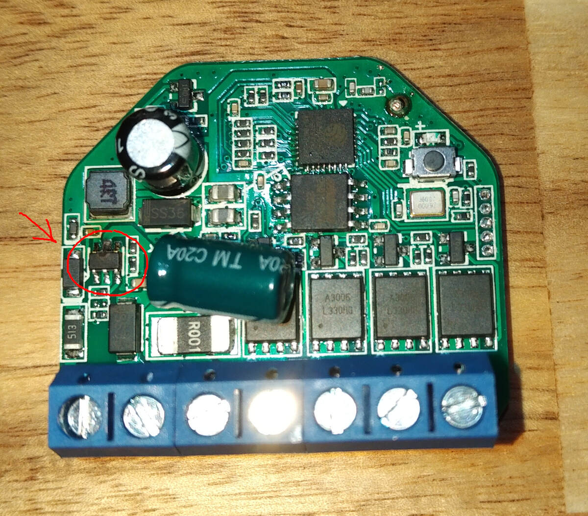

Hallo!
Verflixt! Jetzt ist mir binnen einer Woche gleich 2x ein Shelly RGBW2
durchgebrannt - beide am selben, frisch installierten LED-Strip...
insofern scheint es eher nicht der Zufall zu sein. Hab an anderen
Stellen mehrere RGBW2 schon viele Monate im Einsatz, dort aber...
Mir wäre schon geholfen, wenn ich wüsste, welches Bauteil hier Schaden
nimmt - sollte deutlich zu erkennen sein. Ein Installationsfehler oder
Überlast ist eigentlich auszuschließen - habe nicht einmal 50% der
maximalen Last pro Kanal (und gesamt) dran hängen, die Spannung kommt
auch mit gemessenen 23.8V vom Trafo, Kurzschlüsse in der im LED Band
sind nicht messbar.
Der LED Strip funktioniert auch einwandfrei - bis der Shelly eben
durchbrennt.
Reproduzierbar passiert der Fehler genau beim Umschalten bzw. Dimmen:
ich habe in beiden Fällen eigentlich relativ schnell und häufig die
Kanäle an/aus bzw. relativ schnell hintereinander gedimmt. Danach ist es
vorbei: LED Strip leuchtet noch, aber mit dem Schalten ist es vorbei;
WIFI Verbindung ist auch tot.
Sie sind übrigens mit Tasmota geflasht, und ich habe PWM Frequenz auf
3800HZ hochgeschraubt (macht aber bei meinen anderen Shellys keine
Probleme).
Hat jemand eine Idee, wo der Fehler liegen könnte? Bei Ratlosigkeit
würde ich evtl. ein anderen Controller versuchen - sollte Tasmota
kompatibel sein und mind. 4 PWM Kanäle bieten (und bestenfalls irgendwo
in DE/AT leicht erhältlich).
Aber es muss doch eine Erklärung geben, was da durchbrennt und warum...
grrr!
Danke ;-)

von Jörg R. (solar77)
Für mich sieht es so aus als ob das defekte Bauteil zur Stromversorgung
des Shelly gehört. Ist der stehende große Kondensator in Ordnung?
Ist Deine Stromversorgung tatsächlich in Ordnung? Du schreibst Trafo.
Ich kenne den Shelly RGBW nicht, aber er wird vermutlich doch mit DC
versorgt?

von Flip B. (frickelfreak)
beim abschalten der last geht die versorgungsspannung unzulässig hoch
und der schaltregler für die logikversorgung im shelly geht in rauch
auf. 1ms überspannung reicht aus

von MaWin (Gast)
> nimmt
Das ist der Betriebsspannungs-Schaltregler und der hält nur 24V aus.
Dein Netzteil ist durch PWM wohl dermassen verwirrt, dass es auch mal
über 24V hinauslässt.

von Wolfgang (Gast)
> Probleme).
Woran machst du das fest?
Zeig mal den Schaltplan und markiere darin das abgerauchte Bauteil.
Wieso hängt der dicke Elko da so etwas auf halb Acht - ist das Original?
Was ist bei deinen "anderen Shellys" anders?

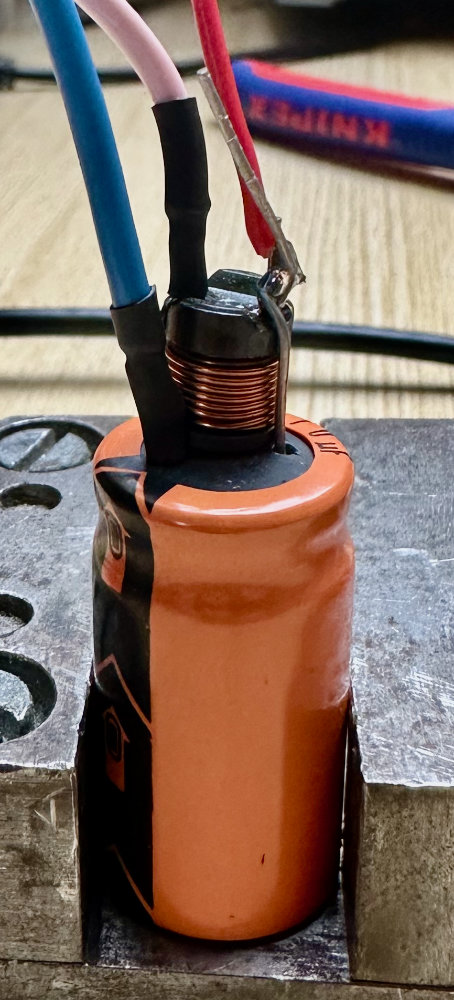

von Pepe T. (pepe_t)
Der HLG-320H-24A ist ein CC regler und damit das falsche teil.
Wer kauft sowas? Ist auch faktor 10 überteuert.
Wie lang ist denn die leitung zum shelly?
Btw das flimmern kann man mit spule-elko-freilaufdiode beseitigen. Mit
3khz beseitgst du flimmern nicht, du machste es nur so schnell dass es
nicht mehr auffällt. Und ja, niedrigfrequente pwm sieht man wenn man das
auge bewegt.

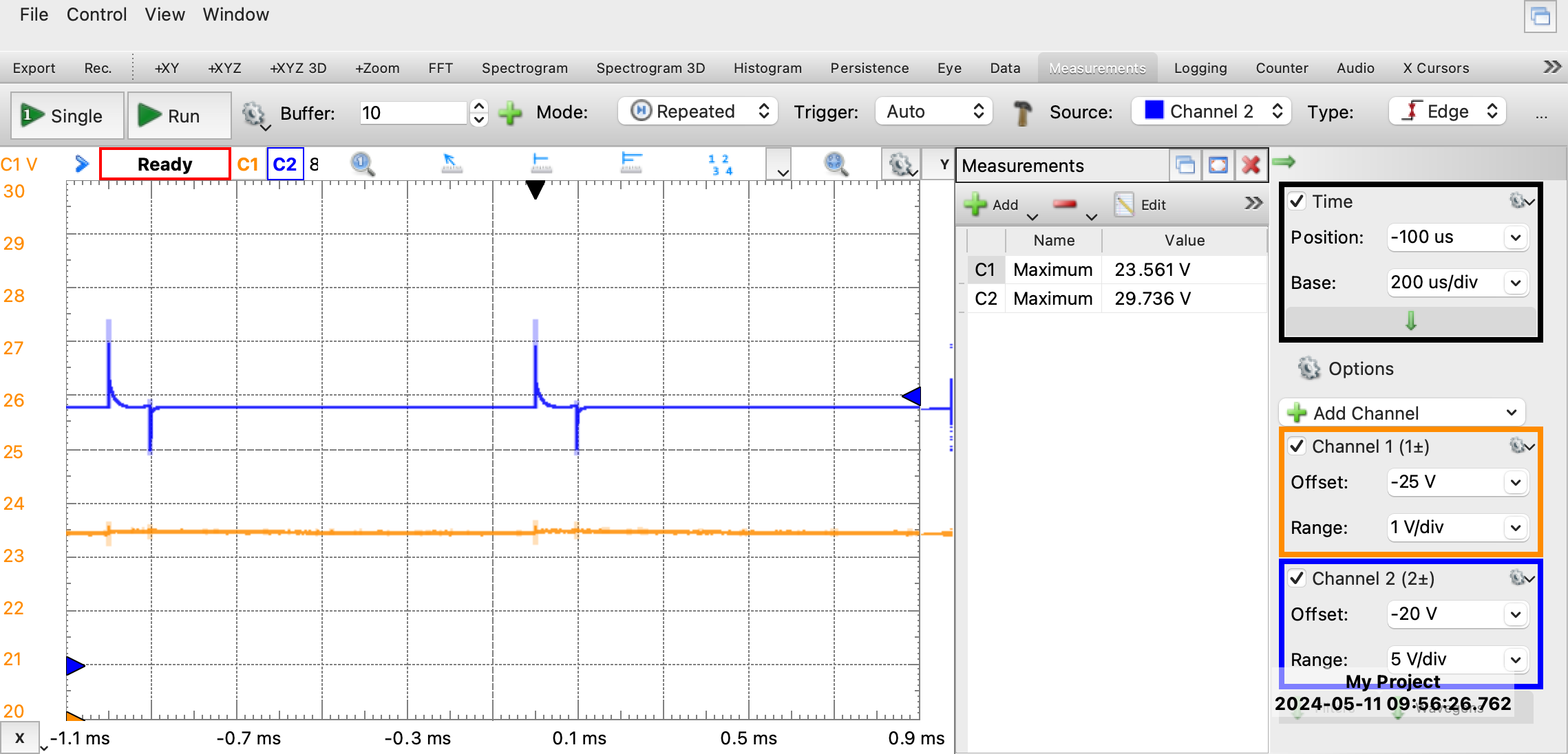

von Dieter (Gast)
Markus schrieb:
> Etwa 6 Meter, 2.5mm Querschnitt.
Das langt für den klassischen Überschwinger beim einschalten.
http://www.falstad.com/circuit/circuitjs.html?ctz=CQAgjCAMB0l3BWcMBMcUHYMGZIA4UA2ATmIxAUgpABZsKBTAWjDACgAnEFBQ7mqtjw1+VKuwDOIISJQDaNPKKjgQAMwCGAGwkM2Ad3Aol2BCmnDpZqGwDGRpXPHGr5sbHhgkMfCjJeMFB5iPFxCCBZINi1uXmUwFycVCJ94PGJjDGJCGkDIMDgEmwA3WjxBa0UqJLFaKm8VGAQDBUd5KuUorhllHtM3ZDgWjv6LEVGogHtaEByVAVIoaEIeJfzV6pnsNmn6OaoF4mQ1hKQIc3pt6ap9usXUskJeDdhT7nfBNiFpEAAxCHc8EKa0K+RALBAAGENAAHDS2ACWABcNAA7Wx6b4if6NV7gPEQgCSqIAJgBXWwo9GYpRUHHiZARCAAJQYEgREipGLYAAtVOM2EA
$ 1 0.000005 10.20027730826997 50 5 43 5e-11
r 256 240 384 240 0 1
s 384 240 448 240 0 1 false
w 128 352 384 352 0
c 128 240 128 352 0 0.000015 5.739370907346087e-8 -10
> nimmt
Das ist der DC-DC regler. Da bist du mit mehr als 24V drauf.
von Leuchte (Gast)
Nur ohne Foto mit hoher Auflösung des defekten Bauteils wird Dir keiner
weiterhelfen können.

von Oliver M. (omezger)
Habe mein Problem gelöst!
Bei der Messung vor Ort war mir die Ursache des Durchbrennens klar: Mit
54,8V Spitzenspannung am DC-Eingang könnte sich der Spannungswandler
überfordert fühlen...
Ein 1000µF Elko am Shelly hat die Spitzen auf 38V reduziert, ich wollte
aber eine sicherere Lösung und hab aus meinen rumliegenden Bauteilen
eine 33µH Drossel vor einem 470µF 50V Kondensator am Shelly-Eingang
auserkoren (wahrscheinlich völlig überdimensioniert).
Ergebnis: Absolut keine Spitzen mehr und sie brennen nicht mehr durch.
https://mezmedia.de/etc/maker/rgbw-led-beleuchtung/#Loesung
Falls jemand Muße hat möge er eine Berechnung von L und C für
verschiedene Leitungslängen anstellen 🤓.
Viele Grüße Oliver
