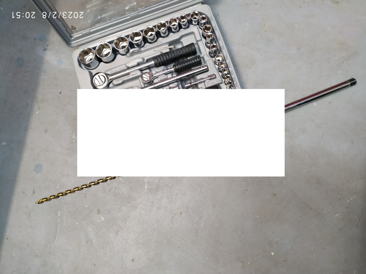

Hier gibt es einen verlängerten Bohrer: Den Schaft am Ende dünner
gedreht, eine Verlängerung aus Silberstahl mit einem Loch versehen und
hart aufgelötet.
Das übersteigt aber meine heimischen Möglichkeiten, wurde mir von eimem
Mechanikerkollegen auf der Drehmaschine angefertigt.
