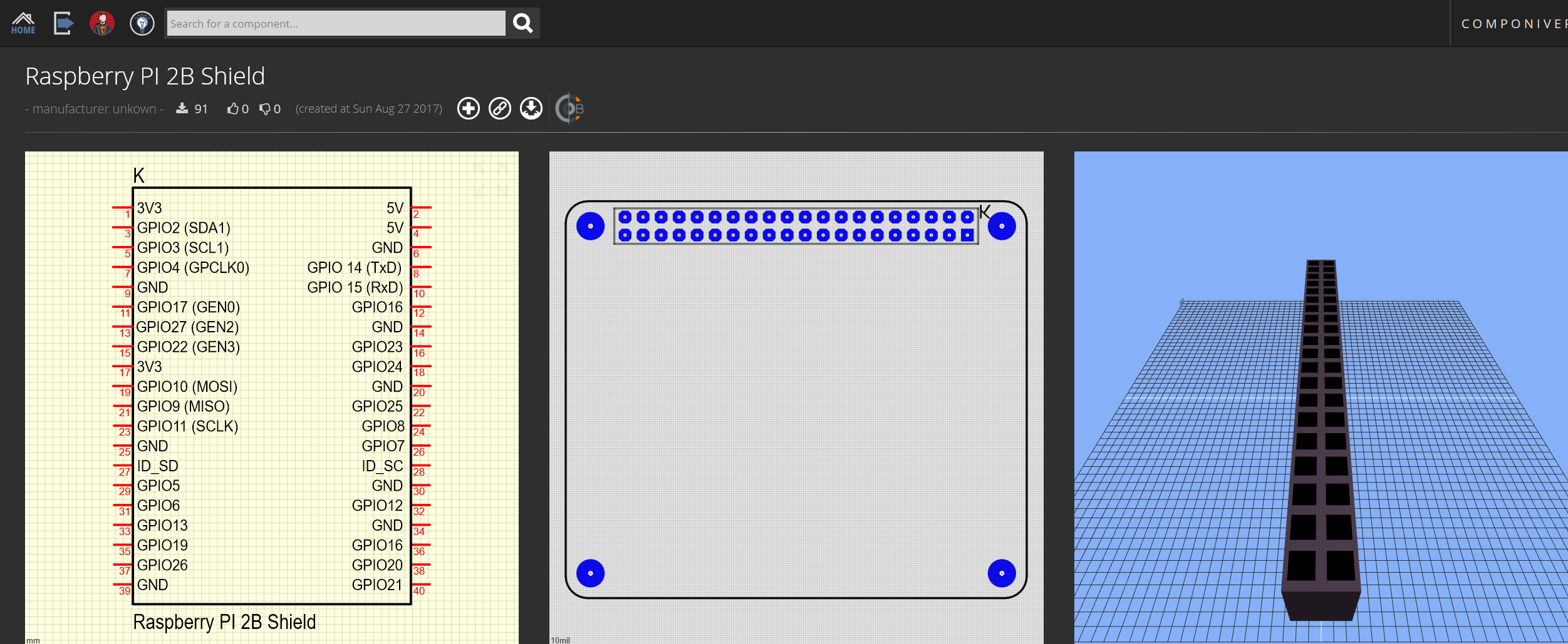

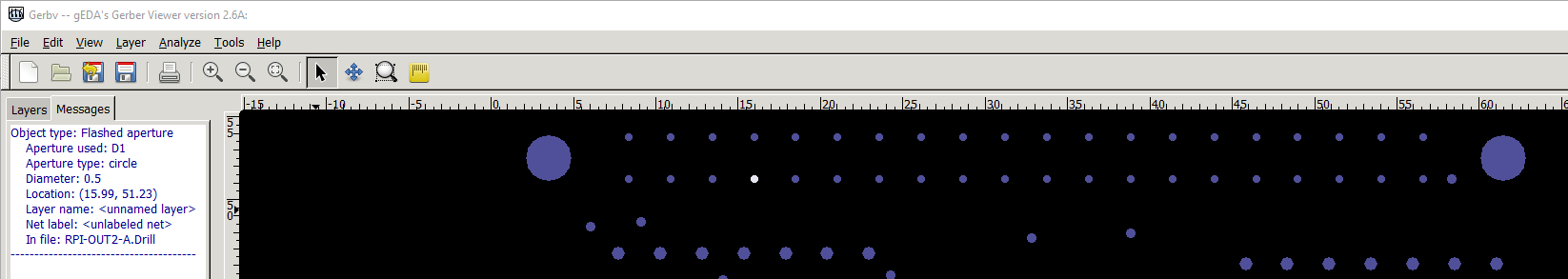

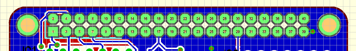

Die Vorlage für eine Rapberry pi Aufsteckprint habe ich von
https://componiverse.com/app/view/gRTBYszMKbevAxz7b heruntergeladen und
in mein Projekt (s. Target.png) übernommen.
Im GerberView (s. GerberView.png) hätte ich sehen müssen, das die
Bohrdurchmesser nur 0,5mm groß sind.
Leiterplatte bestellt, Pech gehabt.
Ich habe dann den den Stecker aufgesetzt angelötet und viel gelernt.
PS: ist in der Datenbank noch vorhanden.

von Gerald K. (geku)
Veit D. schrieb:
> Hallo,
> okay, Missverständnis.  ;-)
Der weiße Punkt ist die Bohrung deren Eigenschaften ich wissen will.
Zeiger auf die Bohrung und mit der rechten Maustaste erhält man das Feld
auf der linken Seite. Die Bohrung ist nur 0,5mm groß.
Das sind die schon im Layout, wenn Du mal genau hinschaust.
Da hat der Gerber Export also richtig gearbeitet.
Bauteile aus dem Netz, gezeichnet vor irgendwem, sind immer so eine
Sache.
Die sparen gut Zeit, sind aber sehr oft fehlerhaft.
Ich kann nur empfehlen die 3D Daten der Hersteller mit dem FP zu
verbinden.
Bei der Integration habe ich schon oft Diskrepanzen festgestellt.
Fast immer war es der Footprint, schnell zusammengedengelt vom
Dienstleister der über irgendeine pfenningfuchser Projektbörse auf Masse
bezahlt wird oder vom Enthusiasten der zwar FP nach FP reindengelt, aber
selber nie was aufbaut und deswegen die Fehler nicht erkennt.
Hatte ich diesem Fall nicht behauptet. Es lag an einer fehlerhaften
Vorlage aus dem Internet.
