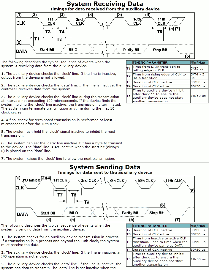

von DSGV-Violator (Gast)
Christian schrieb:
> Der PS2decoder hat 3 outputs:
Blockbild über die beiden(?) domains PS2 und USB sollte stark den
Überblick erleichtern. PS2-Tastatur ist eigentlich schnarch langsam da
Zappelt doe signale im zweistelligen µs Bereich (siehe Anhang aus:
https://www.networktechinc.com/ps2-prots.html)
> die Verschiebung muss wohl beim deca board so sein sonst gibt
> es Probleme mit dem TUSB1210.
wo sitzt dieser Chip konkret? Sowie es ausschaut, musst du lediglich ein
funktionierendes ULPI-IF verwenden.
https://www.ti.com/lit/ds/symlink/tusb1210.pdf?ts=1682244132263&ref_url=https%253A%252F%252Fwww.ti.com%252Fproduct%252Fde-de%252FTUSB1210
der ULPI-chip scheint den clock zu seinen signalen mitzuliefern also
scheint es nicht weiter kompliziert zu sein:
https://ww1.microchip.com/downloads/en/AppNotes/en562704.pdf
von Gustl B. (gustl_b)
Und weil das so ist, braucht man keine zweite Taktdomäne sondern kann
alles mit einem schnellen Takt machen. Mit dem tastet man die sehr viel
langsameren Eingänge ab. Man kann sie entprellen, Flankenerkennung
machen, ...
