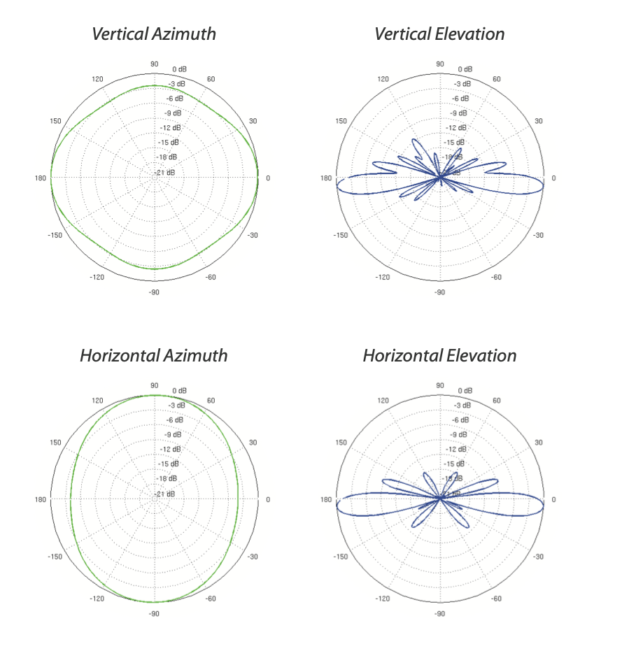

> Ubiquity die AMO-2G10 Antenne, die selbst > über 2kg wiegt, auch nen Meter lang ist So ein Kaliber habe ich von D-Link. Die ist recht konservativ mit 18 dB Antennengewinn angegeben. Die tut schon was sie soll :). Wichtig ist dann natuerlich auch ein etwa daumendickes Low-Loss-Kabel um die Antenne anzuschliessen. Sonst verheizt man die guten™ dB ja gleich im Kabel wieder. Und der Accesspoint/WLAN-Karte muss sich natuerlich auch soweit in der Leistung reduzieren lassen, dass nicht etwa zuviel abgestrahlt wird. Das waere ja verpoten. Sie muss aber wirklich "frei" montiert werden und auch auf die Gegenstation ausgerichtet sein.

> Wieso auf die Gegenstation ausgerichtet? Es ist ja eine Omni-Antenne. Weil die D-Link bei mir eine Langyagi ist. Also eine Richtantenne. Was meinst du wo sonst 18 dB Antennengewinn herkommen? Von der Antennenlotterie? Die > Ubiquity die AMO-2G10 Antenne, die selbst > über 2kg wiegt, auch nen Meter lang ist mag ja ein gestockter Vertikalstrahler sein. Ich werde jetzt nicht danach suchen... Das waere dann ein Rundstrahler mit vertikaler Buendelung. Ich wuesste erstmal nicht, was mir ein "Rundstrahler" bringen sollte. Frei montiert meint: Alleine in ca. 1 m Abstand von Dach, Gebaeude, ... und keine weiteren Antennen am selben Mast. Und Low-Loss-Kabel machen das was ihr Name sagt. Wenn man einige Meter bis zur Antenne Kabel legen muss zaehlt jedes dB. Wenn es nicht etwa so dick wie ein Daumen ist, ist es minderwertiges Material.

Motopick schrieb: > Ich wuesste erstmal nicht, was mir ein "Rundstrahler" bringen sollte. Die Idee eines Rundstrahlers ist, dass er fest irgendwo montiert ist. Und man mehr oder weniger immer Empfang hat ohne die Antenne genau auszurichten. Nehmen wir z.B. ein Fahrzeug. Da würde ich die Antenne auf das Dach montieren. Und so könnte das Fahrzeug unabhängig von der Park-Richtung mit dem WLAN-Netz verbunden sein.

Und
> mit einer Sector-Antenne
wird man eigentlich auch nicht gluecklich. Weil die eben
nur einen Sektor ausleuchtet. Hast du dir schon einmal die
Antennen einer GSM/LTE/5G-Basisstation angesehen?
Auch die verwenden "Sector-Antennen". Aber mehrere!
Versorgt eine "Sector-Antenne" einen 60 Grad Ausschnitt,
braucht man sechs davon fuer einen Vollkreis.
Mit einem Rundstrahler am Client wird man eben keine besonders
hohe Reichweite erzielen. Das laesst sich mit vertikal gestockten
Strahlern etwas verbessern. Die buendeln ihre Strahlung im Vertikalen.
Die Reichweite einer Richtantenne wird man damit aber eben nicht
erreichen. Aber die muss man eben ausrichten. :)
