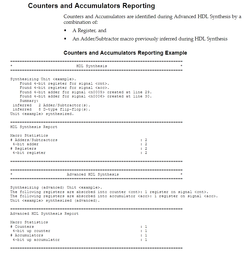

von DSGV-Violator (Gast)
test_proc : process(clk, rst_n) is
      variable counter: unsigned(7 downto 0);
 begin
    if rst_n = '0' then
        counter := (others => '0');
    elsif rising_edge(clk) then
         output_strb <= '0';
         if counter = 255 then
             counter := 0;
             output_strb <= '1';
         else
             counter := counter + 1;
         end if;
    end if;
 end process test_proc;
Anmerkungen:
 * die Variable counter wird auf zwei verschiedene (Schreib-)Weisen
genullt, mal als vector mit bits '0', dann wieder mit der Ganzzahl 0
 * output_strb hat anscheinend keinen reset Wert resp. es ist hier nicht
erkennbar
 * das im else Zweig output_strb '0' wird, ist nicht direkt erkennbar
Man könnte es also auch so schreiben
begin
   if rst_n = '0' then
       counter     := 0;
       output_strb <= '0';
           counter     := 0;
           output_strb <= '1';
´        else
     output_strb <= '0';
        end if;
   end if;
Wie man einen counter synthesekorrekt beschreibt, sollte immer in den
Synthese style guide des jeweiligen synthese tool stehen (und nicht in
irgendwelchen Papers irgendwelcher Standardisierungsgremien).
Und natürlich findet man im Synthese-Log-file, ob/wie der code
verstanden wurde oder nicht ("inferred") siehe Anhang.
> Aber, dann erwarte ich auch, dass es das nicht
> stillschweigend zu irgendwas verarbeitet.
Da passiert doch nichts "stillschweigend", das steht doch alles im log.
Darauf wurde doch mehr als einmal hingewiesen, wie man die Ergebnisse
des Compile-Lauf zu überprüfen und zu interpretieren hat.
In anderen Programmiersprachen wie C ist es auch nicht anders, auch muss
man erst den Compiler "zum Schwatzen bsingen" (-Wall alle warnings
anschalten) und zweitens diese Warnings/Fehlermeldungen auswerten und
ernst nehmen.
Unabhängig davon, das Verilog für Einstieger besser sein könnte, weil
weniger "mächtig" als VHDL, liegt das Problem eher beim Code-Schreiber,
der nicht weiß, was er alles für eine vollständige
Schaltungs-Beschreibung angeben muß. Da hört man dann oft "das soll
nichts tum wenn es nicht angesprochen ist". Aber "nichts tun gibt es nun
mal nicht in der Schaltungstechnik und was "default" bei bei
beispielsweise nicht angesprochenen Schaltungsteilen passuert ist nun
mal Herstellerabhängig und kann nicht im VHDL-Standard-Syntax generall
verbindlich festgelegt sein.
