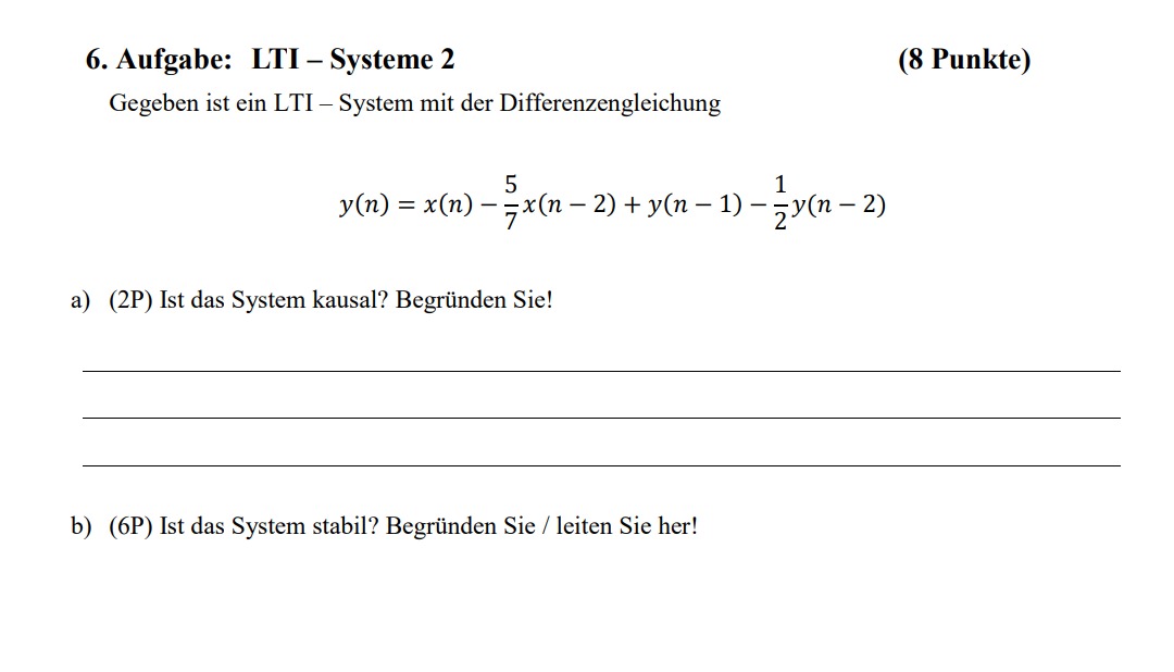

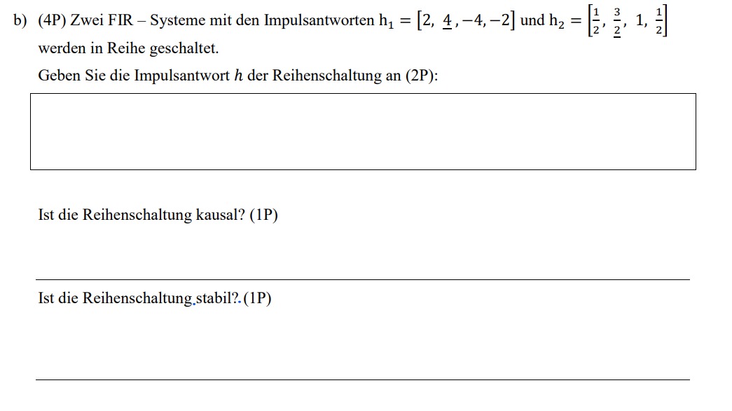

ich habe zwei Aufgaben (siehe Anhang), die ich überhaupt nicht lösen
kann, könnte mir jemand helfen bzw. Tipps geben? vielen Dank im Voraus!
von Andi (chefdesigner)
Aus der Erinnerung nach: Die beiden Vektoren müssen kreuzverknüpft
werden.
Antwort 2 : Ja
Antwort 3 : Ja - FIR sind immer stabil.
Bei der anderen Aufgabe:
Antwort1 : Keine Ahnung. Könnte nonkausal sein.
Antwort2 : ob es stabil ist, dürfte von dem Verhältnis der Faktoren
abhängen. Wenn das Integral  das letzlich zu dem Y führt mit 5/7 immer
noch größer ist, als der y(n-1) ja ansonsten kann es schwingen.
von Carlos F. (carlos_f)
Danke für die Antwort.
Eine Frage zu Antwort 2. Du schreibst es ist kausal, aber k < 0 müsste 0
sein, ist aber nicht. Liegt es an etwas anderem?
von Sophie T. (sophie_t)
Du meinst die Impulsantwort der Reihenschaltung h1*h2 (Faltung) muss für
k<0 0 sein? Das ist sie auch. Rechne doch nach.
Bei Aufgabe 2.
a) Ja, denn der Ausgangswert y(n) hängt nur von Signalwerten vom
aktuellen Zeitpunkt n oder vergangenen Zeitpunkten ab.
b) Z-Transformierte aufstellen (Übertragungsfunktion) und prüfen ob alle
Pole im Einheitskreis liegen
von Patrick R. (patrick_r272)
Sophie T. schrieb:
also wenn ich das berechne bekomme ich bei der Faltung das Ergebnis
h=[1,5,6,-2,-5,-4,-1] , wobei 6 die stelle markiert wo k = 0 ist.
--> Das Ergebnis der Faltung beginnt mit k = -2
Patrick R. schrieb:
> Sophie T. schrieb:
Nö. Die Folge fängt bei k=0 an. Die Zahlen stimmen aber.
y(k)=Summe über n von -unendlich bis unendlich { h1(n)*h2(k-n) }
Die Summe kann man von n=0..3 laufen lassen weil h1 nur dort != 0 ist.
für k=-2 durchläuft h2 die Indizes -2 -3 -4 -5. Da ist h2 aber 0 und
damit die Summe 0 => y(-2) = 0
Erst ab k=0 überlappen sich h1 und h2
Die beiden Impulsantworten fangen aber bei -1 an (also so wie ich das
verstehe ist die markierte Zahl k = 0 (also bei h1 = 4 und h2 = 3/2).
> das
Oh okay! Habe ich nicht gemerkt^^ Dann wäre die Reihenschaltung nicht
kausal und deins wäre richtig^^
