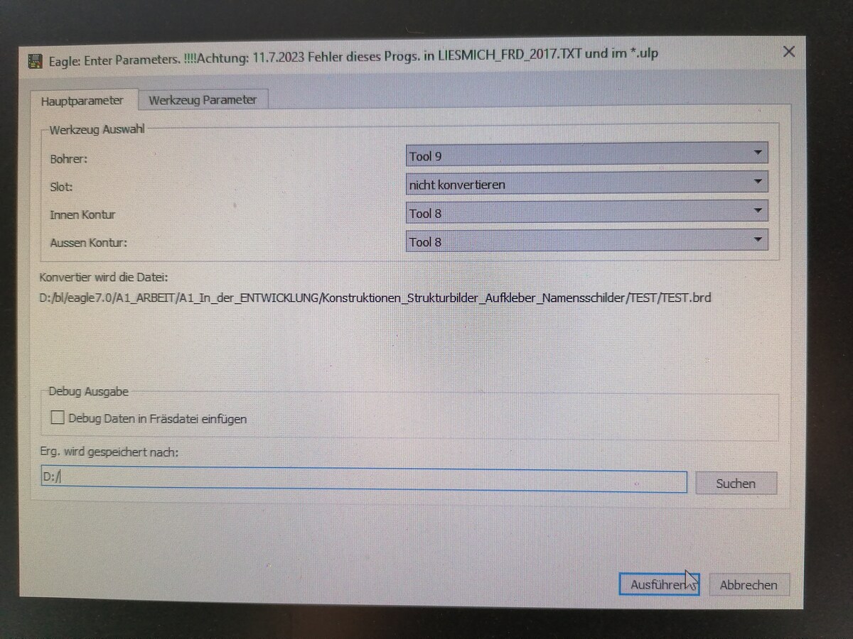

von Walter L. (Gast)
offensichtlich kann man in der kostenlosen Visual Studio 2022 Version
nur Konsolenanwendungen starten.
Ist das so?
Danke für eine Antwort.
VG Walter
von Oliver S. (oliverso)
Das gilt für die Express-Version.
Die kostenlose Community-Edition kann in dem Kontext alles, was die
Bezahlversionen auch können.
Oliver
