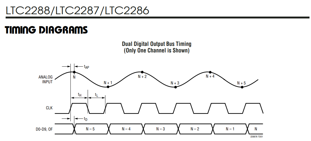

Den ADC gibt es schon, du musst nur die Daten entgegennehmen. Und das
ist recht einfach weil das ein paralleler Ausgang ist. Du kannst also
wie im Datenblatt Seite 14 die Daten mit einer Taktflanke übernehmen.
Wenn du die Daten auf einen Bus multiplext, dann brauchst du ein IDDR um
die Daten mit beiden Flanken zu erfassen.

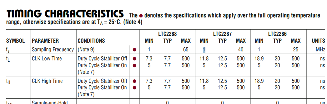

Dein ADC kann die Daten mit bis zu 40 MS/s liefern. Bei zwei Kanälen und
10 Bit pro Kanal kommen in einer Sekunde 80 Millionen Bit zusammen.
Wieviele Bit hat dein BRAM?

Wie der ADC funktioniert, ist im Datenblatt beschreiben. Und das
Interface zum ADC ist ganz einfach, wenn kein Multiplexer verwendet
wird: mit jeder steigender Taktflanke wird der 6 Takte zuvor gesampelte
Analogwert in digitaler Form ausgegeben.
Und weil das bis hinunter zu 1 MHz Taktfrequenz zuverlässig
funktioniert, kannst du ja einfach mal die ersten Tests mit solch
niedrigen Taktfrequenzen machen. Und dich erst später mit hohen
Taktfrequenzen, Signallaufzeiten und Timing Constraints beschäftigen.
