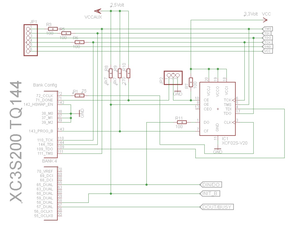

Guten Abend, ich möchte mir eine Testplatine bestellen.
Und habe Angst das es in die Hose geht.
Könnte jmd auf meinen Schaltplan schauen ob alles so ok ist.
Oder wenn ihr einen Schaltplan für die Programmierung eines
XC3S200 TQ144 -> XCF02S habt würde ich mich freuen diesen zu
bekommen.
mfg Schuby

Nur kurz zum Schaltplan: Wo kommen die benötigten Spannungen her? WIMRE
werden die Spannungen in einer bestimmten Reihenfolge aktiviert.
Naja. Ich habe in einem meiner Stromläufe von 2005 nachgesehen. Ich
hatte das ohne die Kettenschaltung gemacht (TCK, TDI,TDO, TMS des
Spartan sind offen,
HSWAPEN ist offen, Eingang TDI muss dann an TDI des XC2F02)
R10 ist bei mir auch 4,7 k.
von Christian R. (supachris)
Bernd G. schrieb:
> Ich
> Spartan sind offen,
das bringt keinen Vorteil, sondern hat den Nachteil, dass man immer vom
PROM booten muss. Gerade in der Entwicklungsphase kann es sinnvoll sein,
das bit File einfach schnell direkt ins FPGa zu schieben um zu testen.
Vom Alter der Bauteile abgesehen, sollte das schon passen. Doof am alten
S3 ist, dass er so viele Spannungen braucht. S3e waren da besser, die
booten dann auch von SPI Flashes.
von Bernd G. (Gast)
Ich hab es mal rauskopiert. Speisepannungen sind verborgen.

der Datenausgang des Debuggers.
Je länger die Kette, desto langsamer geht JTAG, aber es gibt/gab auch
Router und sowas alle. Kann man bei Göpel z.B. finden, für Boundary Scan
Test.

von Martin S. (strubi)
Da es noch keiner erwähnt hat (wenn auch Spartan3 obsolet erscheinen
mag): Mit XC3sprog kann man den wunderbar per FT2232H programmieren.
Leider ist papilio.cc ziemlich verwaist, aber am Schaltplan des Papilio
mit Spartan3 kann man sich orientieren. Gab mal ne ausreichend grosse
Community, und vor der Chipkrise bekam man von den Chinesen noch eine
Menge Spartan3 oder Spartan6 für wenig Geld.
