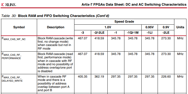

Da hier der Speedgrade des verwendeten Artix nicht genannt wird, ist
eine Angabe wie "läuft mit xyz MHz" glatt für die Tonne.
Anbei ein Ausschnitt aus den vielen Timing-detail Angaben des Artix-7
Datenblatt "DC an AC Switching Characteristics" (DS181). Daraus
erkenntlich das der langsamste Speedgrad mit ca 60% vom schnellsten
rennt - und das für die selbe Baureihe.
https://docs.xilinx.com/v/u/en-US/ds181_Artix_7_Data_Sheet
Aus dem Ausschnitt ist ebenfalls zu erkennen, wie BRAM-Einsrellungen wie
Readbeforewrite o.ä. die Taktrate bestimmen.

Es handelt sich um ein Arty-7-Board mit einem XC7A100TCSG324-1, also
Speedgrade 1. Der gezeigte Ausschnitt aus dem Datenblatt bezieht sich
auf kaskadierte Blockrams mit optimaler Platzierung. Der kritische Pfad
in meinem Fall kommt aber rein durch die vielen LUT-Level im
Interconnect zusammen.
