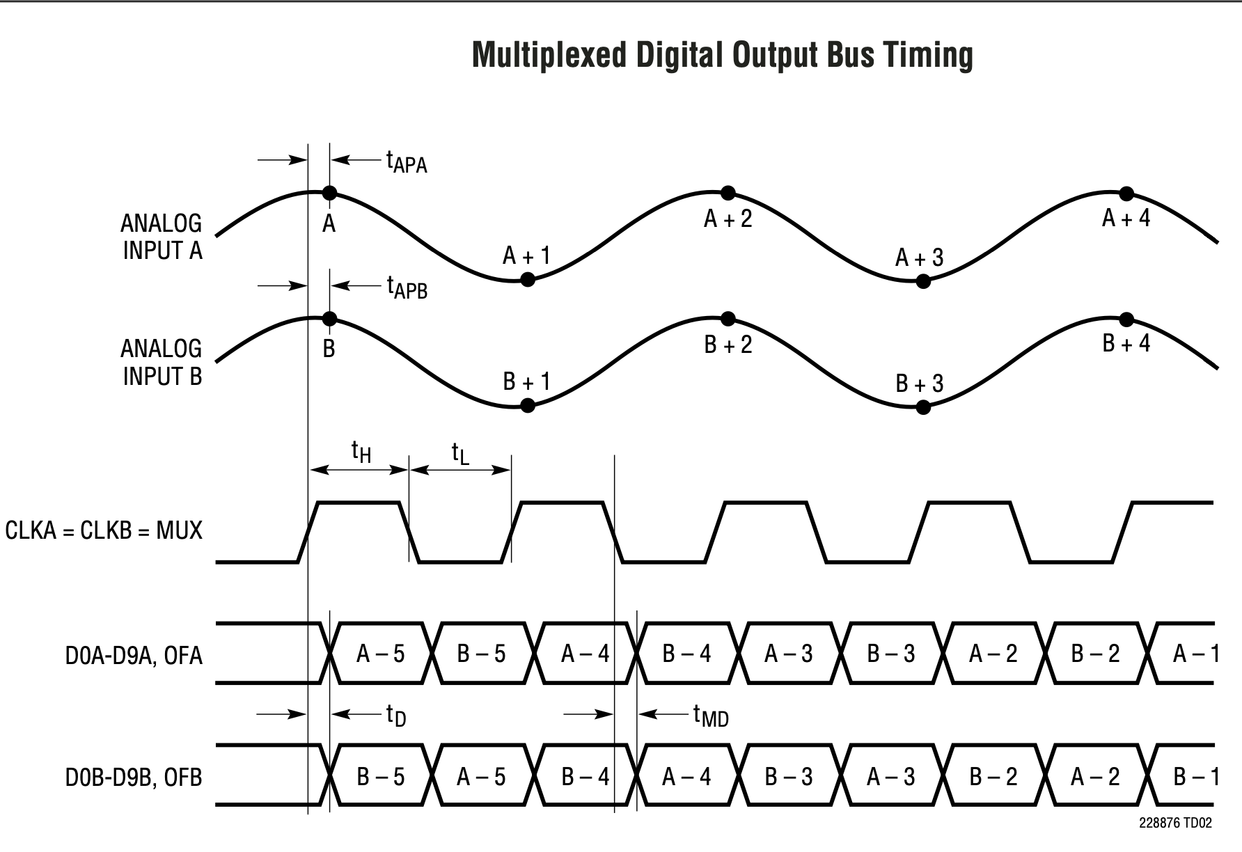

ich würde mich auf eure Hilfe sehr freuen. Ich versuche einen VHDL-Kode
für meinen 10 Bits ADC zu schreiben. Der ADC besitzt zwei Eingänge, die
dann zu einem Ausgang durch die steigende und fallende Flanke des Clocks
gemultiplext werden. Ich wollte dazu noch fragen, der ADC ist an einem
Signalgenerator angeschlossen, deswegen frage ich mich wie sollte die
Eingangsports aussehen (Vektors oder nur std_logic). Da der ADC-Ausgang
an dn Raspberry Pi des Pynq Z2 Boards angeschlossen wird, würde ich gern
wissen, wie der XDC-File geschrieben werden muss. Ich freue mich schon
auf eure lehrreiche Hilfe.

von Rick D. (rickdangerus)
Beruk schrieb:
> Da der ADC-Ausgang
Mir ist anhand dieser Beschreibung völlig schleierhaft, wo der ADC
(welcher eigentlich?) angeschlossen werden soll.
Sitzt der schon auf dem Board?
Hängt der ADC am Zynq, wenn ja, an PL oder PS?
Hängt der am Raspi, wenn ja, an welcher Schnittstelle?

von Beruk (manitou)
Hallo ich danke Ihnen für die Rückmeldung. Der ADC wird ans Board über
die Raspberry Pi Schnittstellen angeschlossen.
von Gustl B. (gustl_b)
Das sind viele Pins und nicht alle sind geeignet. Welche dieser Pins
sollen also verwendet werden?
Hier steht welche Pins es gibt und wo die angeschlossenen sind.
https://pynq.tue.nl/general/io/
