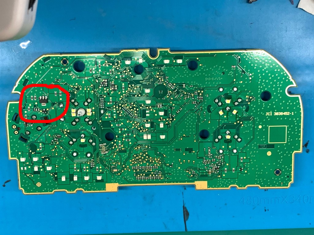

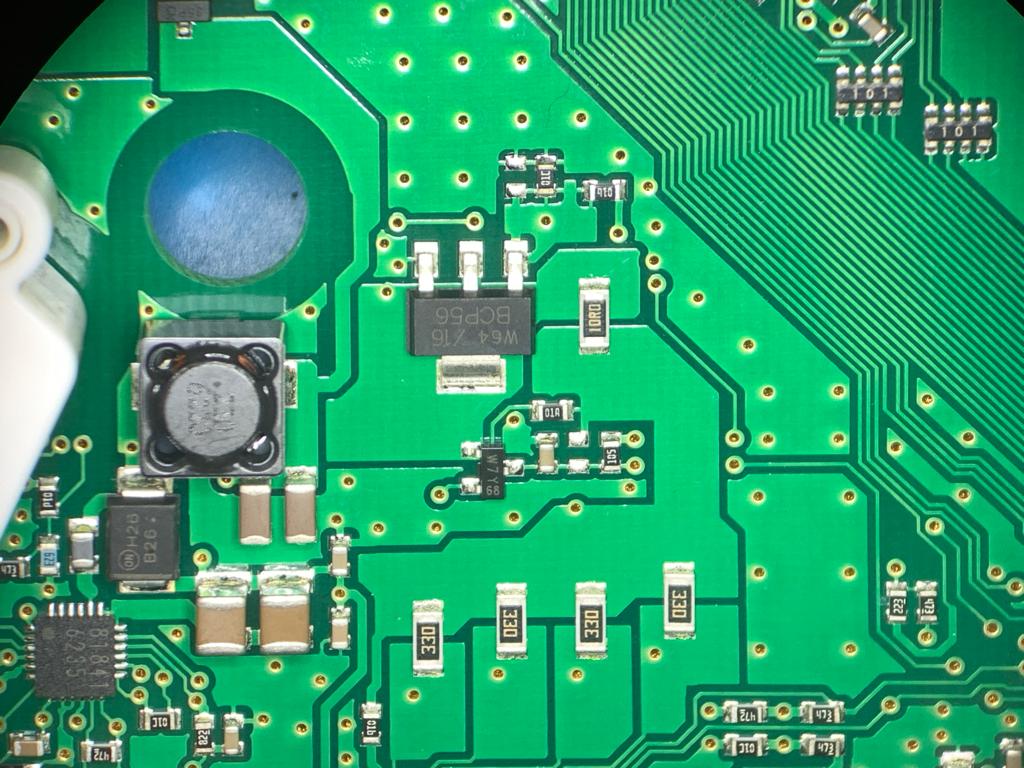

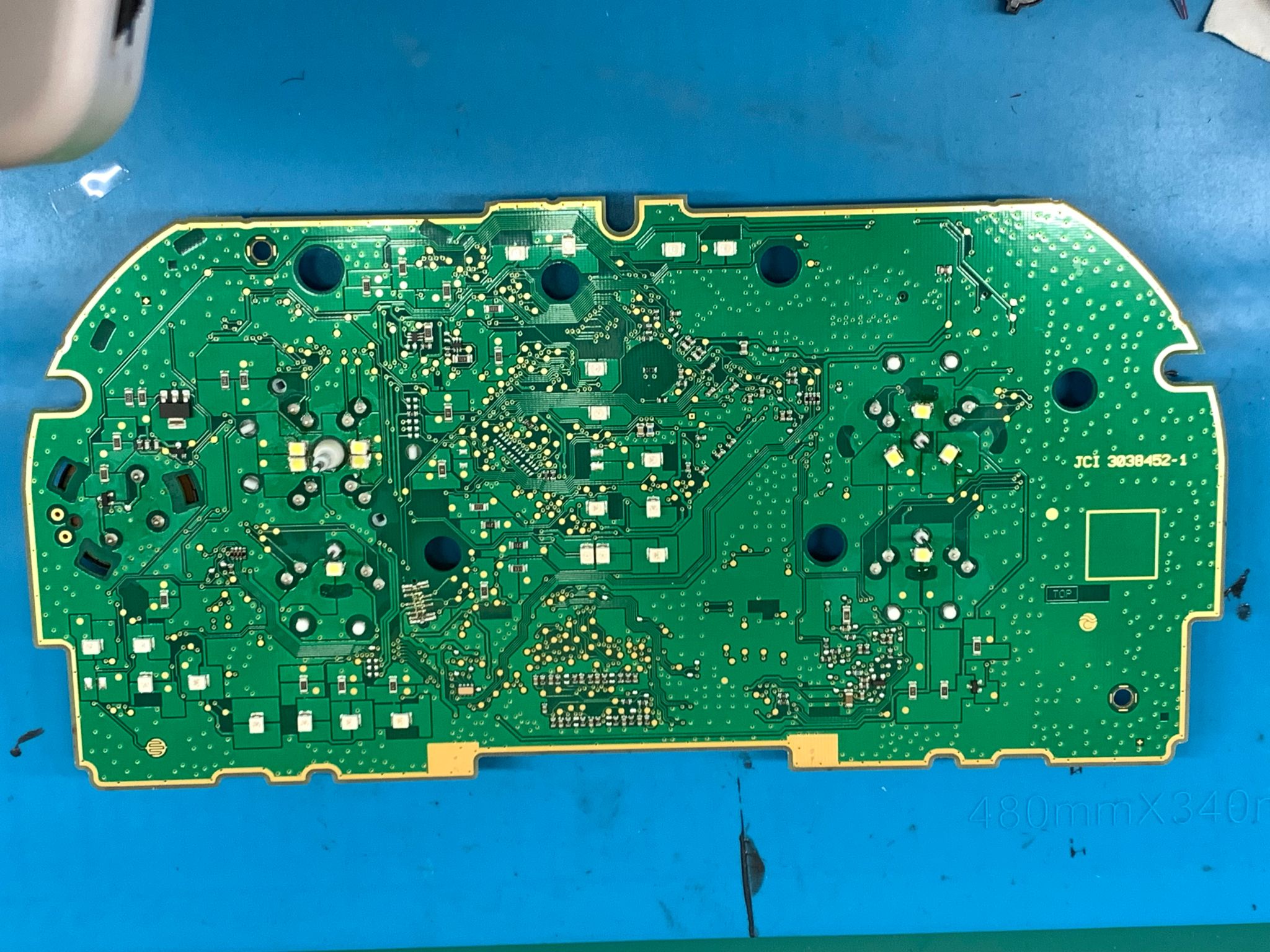

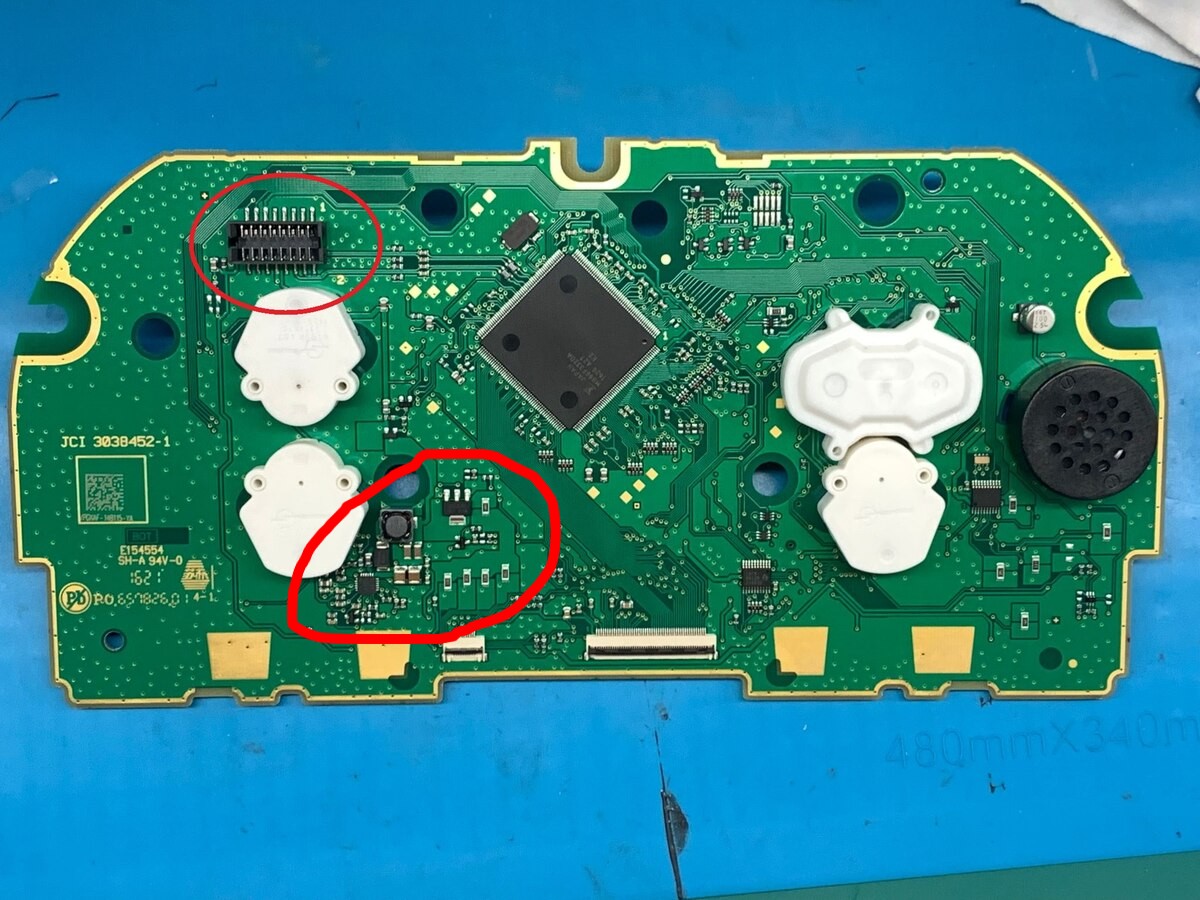

ich tausche regelmäßig die orangefarbenen LEDs gegen weiße aus, und
bisher lief alles reibungslos. Allerdings gab es kürzlich einen Vorfall,
als mein 5-jähriger Sohn versuchte, mir zu helfen und die Spannungen
überprüfen wollte :-D

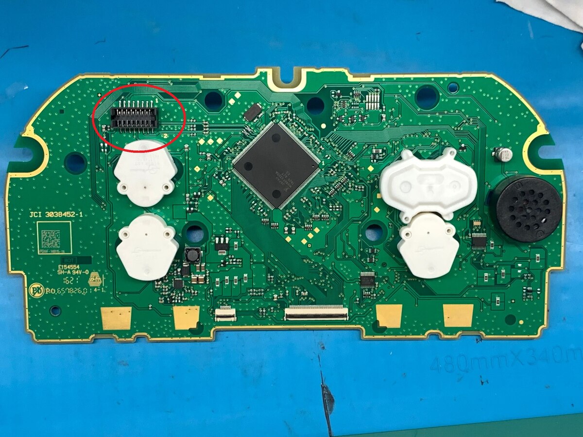

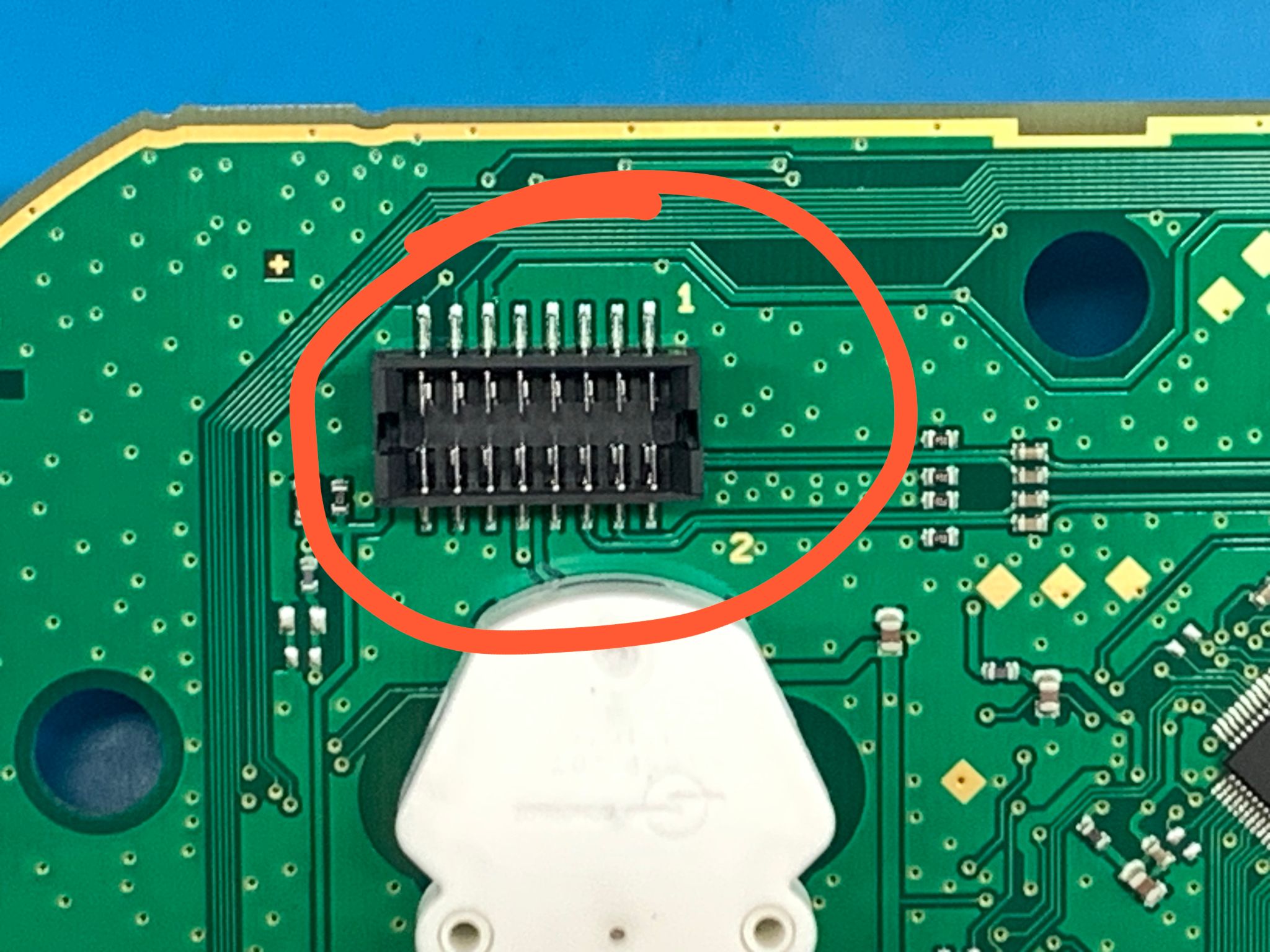

Es scheint, dass er an der rot markierten Stelle, wo der Tacho
angeschlossen wird, versehentlich Plus und Minus mit einer eingestellten
Spannung von 12V am Labornetzteil kurzgeschlossen hat. Seitdem
funktioniert die gesamte Einheit nicht mehr.

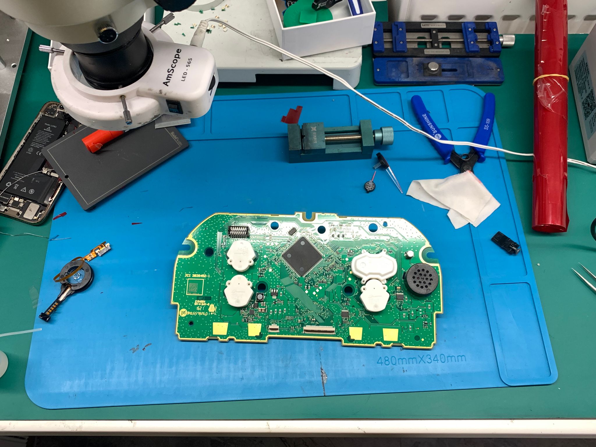

Ich habe bereits durch ein Mikroskop geschaut, konnte jedoch keine
durchgebrannten SMDs oder andere offensichtliche Schäden feststellen.
Ich bin in der Lage, Teile auszutauschen, Chips umzulöten und auch ICs
wie z.B. Festplattenerweiterungen an iPhone-Modellen zu reparieren, aber
darüber hinaus bin ich nicht sicher, wie ich weiter vorgehen soll.
Hätten Sie möglicherweise einige Tipps, welche Teile ich überprüfen
könnte, eine Vermutung, was das Problem sein könnte, und wie ich diese
kleinen Teile am besten überprüfen kann? Ich wäre für jegliche Hilfe
dankbar.
So ein gebrauchter Tacho kostet nicht die Welt, nur würd ich hier gern
mein "Know-How" erweitern.
Lg

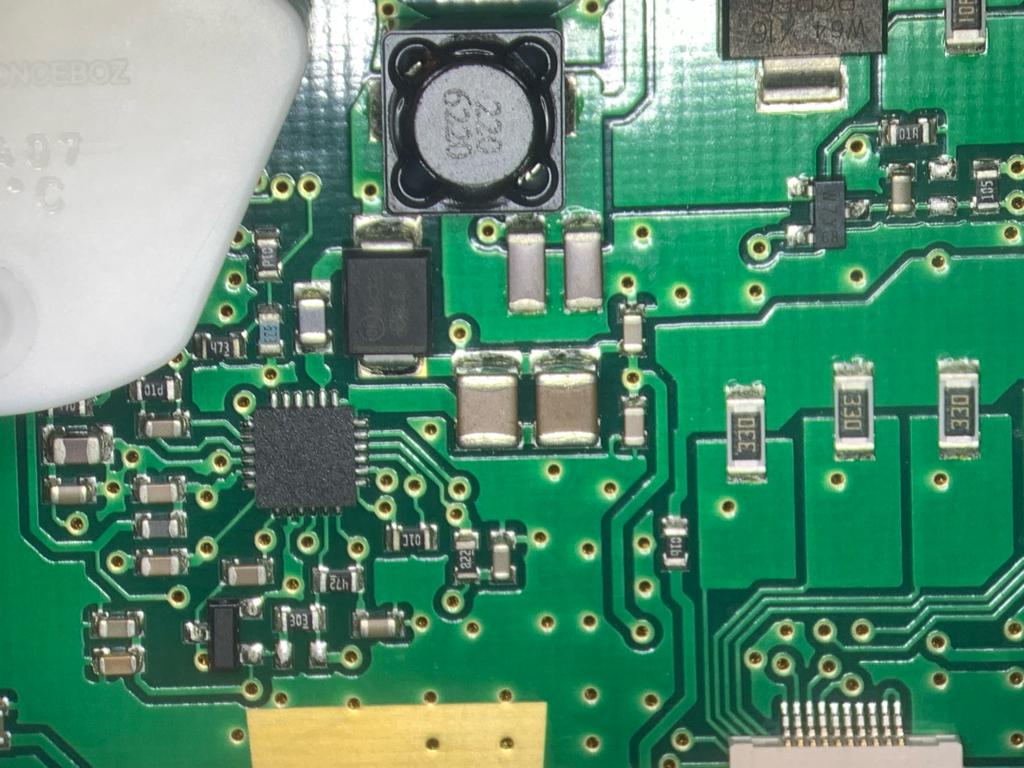

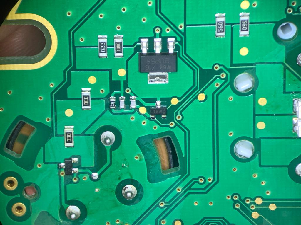

von H. H. (Gast)
Zeig mal die markierten Bereiche so, dass man auch die Markings lesen
kann.
von DayLZ (brizzo)
Hallo hhinz,
hoffe das passt so?
Lg
von Lu (oszi45)
Wärmebildkamera vorhanden?
von DayLZ (brizzo)
Wärmebildkamera leider nicht vorhanden, falls erwünscht suche ich ein
Händler mit der bitte um Verleihung.
von Christian M. (likeme)
ohje, eine Zufallsversorgung, irgendwo irgendwie versehentlich gemacht,
viel Spaß bei der Suche, du wirst verzweifeln! Sobald ein Steuergerät
masselos mit Spannung versorgt wird passiert u.U. folgendes, wenn + noch
+ ist und passt, fließt der Strom nicht nach GND sondern sucht sich
irgendwo über einen Ausgang oder Eingang, den dein Sohn kontaktiert hat,
den Weg nach draußen. Das wars dann in der Regel. Wenn irgendein µC Port
durch ist, ist Feierabend.
von Thomas V. (thomas_v270)
Der Tipp mit der Wärmebildkamera ist gut!
wenn tatsächlich ein Kurzschluss auf der Platine ist, eine geringe
Spannung anlegen und mit der Wärmebildkamera schauen ob Du einen Hotspot
entdeckst.
von H. H. (Gast)
DayLZ schrieb:
> Hallo hhinz,
> hoffe das passt so?
Passt, aber leider ist mir der Schaltregler unbekannt.
