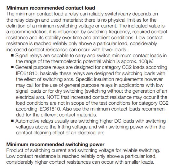

Im englischen Datenblatt heißt es "Contact Switching Load (Min)".
TE selber hat dazu ein Dokument:
https://www.te.com/commerce/DocumentDelivery/DDEController?Action=srchrtrv&DocNm=Definitions_Relays&DocType=SS&DocLang=EN
Auch dort heißt es, dass die minimalen Schaltströme dafür da sind, die
Kontakte durch Lichtbogenbildung zu reinigen. Natürlich tut es
sicherlich auch weit weniger Strom, aber der Hersteller garantiert nun
einmal die größte Lebensdauer bei mindestens einem Ampere.

Nachdem er so freundlich war, mal einen Typ zu benennen, habe ich
geschaut und eines mit 60A Belastbarkeit gefunden. Das Datenblatt des TE
"Power Relay F4" verweist auf "Diagnostics of relays, recommendations"
im Anhang, Seite 19.
Also, ja, es muß ein Mindeststrom gewährleistet werden. In der Praxis
eigentlich kein Thema, denn da, wo man solche Boller verwendet, ist
genug Strom. Wenn nicht, ist es der falsche Relaistyp.

Wobei da die Alterung mit eingeht. Frische Kontakt, egal ob Relais oder
Taster, kommen auch mit kleineren Strömen klar. Wenn die erstmal
eingebrannt sind, also ein paar mal Nennstrom gesehen haben, dann kann
durchaus der worst-case aus dem Datenblatt nötig sein.
Das ist wichtig für Relais-Multiplexer in Testsystemen. Da muss man sich
quasi entscheiden, ob man die Relais mit Last oder trocken fahren will,
und Relais, die öfter Last gesehen haben taugen hinterher nicht mehr für
hochohmige Messungen.
