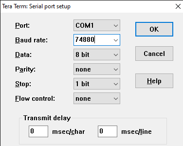

von Sebastian D. (djd1983)
ich versuche auch gerade zufällig mittes eines seriel --> TTL Adapters
einem ESP8266, gebunden an eine Controller platine für LED Steuerung der
Firma Hama, zu zuhören.
Ich versuche dies von einem Windows PC aus, wo ich aber die Baudrate von
74880 nicht einstellen kann. Bei 115200 kommen lediglich komische
Zeichen die sich ständig wiederholen.
Hat jemand eine Idee wie ich Putty bzw ein anderes Terminalprogram zu
einer Baudrate von 74880 "zwingen" kann?

von Helmut H. (helmuth)
Tera Term benutzen.
von Steve van de Grens (roehrmond)
von Bernhard S. (b_spitzer)
Noch einfacher... in Arduino im seriellen Monitor die Baudrate auf 74880
stellen. Die Windows-Einstellungen werden von den meisten Programmen
überschrieben. Damit sind dann auch "exotische" Baudraten wie 31250Baud
(Midi) möglich.
