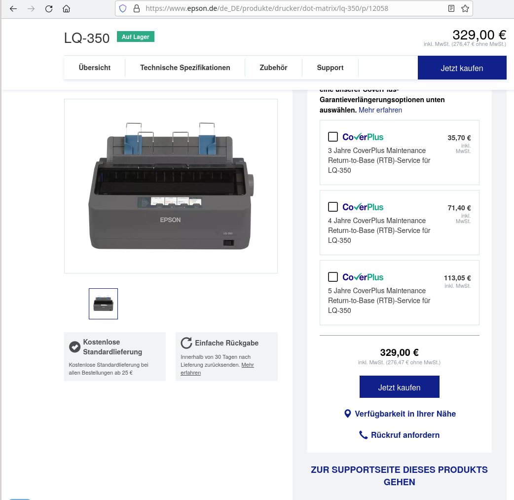

Epson selbst schreibt zum LQ-350:
| Druckkopflebensdauer 400 Mio. Anschläge / Nadel
[https://www.epson.de/de_DE/produkte/drucker/dot-matrix/lq-350/p/12058]

von Re (r42)
René H. schrieb:
> Der LQ-350 ist steinalt
Er hat schon USB - für Nadeldruckerverhältnisse ist das also eher ein
recht junger Hüpfer, erkennbar auch am Handbuchdatum.
Und er wird vom Originalhersteller noch aktiv vermarktet.
Und auch supported und es gibt von dort auch noch Originalfarbbänder und
5 Jahre Garantie zu kaufen - mithin muss Epson wohl noch genügend
Ersatzteile dafür haben.
Wenn man jetzt wirklich Nadeln braucht, dann wäre das imho schon eine
gute Wahl.
my2¢ (re)
