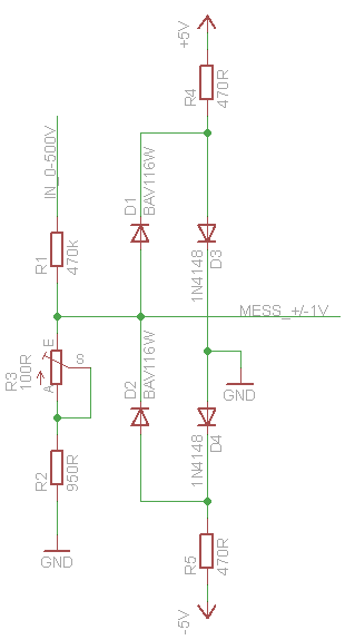

Wir brauchen eine Autokalibrierung für einige Spannungseingänge von
Messmodulen, die +/-1V vertragen und mit +/-500 beschaltet werden
sollen.

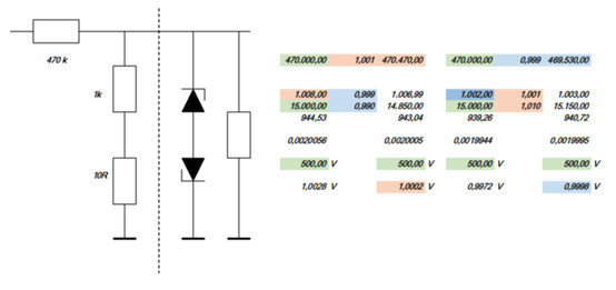

Der vorgesehene Spannungs-Teiler wird mit 0.1% Widerständen aufgebaut.
Eingangswiderstand sind 15kOhm +/- <1%.
Ich rechne einen Teiler 1k parallel den 15k und 470k.
Das sind ungefähr 0,002.
Um die Toleranzen einzufangen (die beiden ungünstigsten Kombinationen in
beide Richtungen) muss der 1k-Widerstand zwischen 1002 und 1008 Ohm
betragen. Der Einfachheit möchte ich einen 1k und einen 10Ohm in Serie
betreiben. Der 10 soll dann einstellbar sein.
Die Idee ist, die 10 Ohm durch einen Microcontroller zu steuern. Ein
Autoabgleich wäre machbar, durch Anlegen einer 175V-Referenz
(PTB-Normal).
Nur wie lässt sich das machen? Wie fängt man die Hochspannung ab?
Leistungstransitor dazwischen stecken?
Ein digitales Poti scheidet wohl aus, oder?
Oder kann ich das irgendwie schützen und rechnen, dass dort wirklich nur
10 / 471000 = 0, irgendwas anliegen?
Reichen zwei Dioden gegeneinander oben drüber?
Oder nimmt man gleich zwei Z-Dioden über dem gesamten Eingang?
Wie schaut es aus mit Rauschen? Rauschen diese digitalen Potis?

Die heute übliche Methode wäre, den Abgleich in Software zu machen.  Das
einfachste für eine Autokalibrierung dürfte ein Relais sein, dass vom
Eingang auf die Referenzspannungsquelle umschaltet.  Den Rest macht der
Proz.

-470k 499V ist 0,5W, für Präzision ist das abzulehnen. Besser 10x 47k,
(bei 0,14K/mW x 50mW= +8K bei TK25 = 0,02% Erwärmungsfehler) dann ist
auch die Einzelspannung unproblematisch.
-47k 0,1% TK25 kostet 28ct, TK5 wird deutlich teurer.
-bei einem 10R Trimmer ist die Schleiferwiderstandskonstanz
problematisch, besser eine hochohmige Parallelschaltung machen
-kann man den Abgleich nicht am Ende der Messkette in Software machen?

Elektronische Potis haben einen Schleiferwiderstand deutlich grösser als
2 Ohm, das wird so also nichts.
.Warum nicht an den 470k/1k Spannungsteiler einen OpAmpBuffer. Der
blendet den Effekt der 15k aus und bildet gleichzeitig einen
Eingangsschutz: er liefert nicht mehr als seine Betriebsspannung.
Die 470k an 500V machen 0.53W. Damit sind Präzisionswiderstände nicht
mehr präzise. Ich würde 2MOhm nehmen, oder in Anlehnung an Multimeter
10MOhm. Gerade durch hochohmige OpAmp Eingänge (effektiv hast du ja nur
4k Quellwiderstand) reicht der geringe Strom. Und wenn dich
Widerstandsrauschen stört: durch einen Kondensator kannst du das
absenken, je weniger schnell die Schaltung reagieren muss, je grösser
darf er sein.

Weil der ein 0,1% ist und sich aus dem Rest der Schaltung maximal 0,5%
Fehler ergeben. Abgeschätz und angegeben wird der mit 1%.

Soll aber so sein. Siehe Schaltung. Geht das so?
Mal abgesehen davon, dass ungeklärt ist, wie die 10Ohm eingestellt
werden.
P.S. Den Vorschlag mit den mehrfachen 47k, um die Leistungs zu schaffen,
ist ein guter Punkt. Habe ich aufgenommen.

Wenn Du 0,1% Widerstände hast und nur auf 0,5% genau sein willst, dann
brauchst Du nicht Kalibrieren. Der 15k 1% geht doch nur mit 0,15% ein,
in Summe also 0,35%
Genau das, was Du ja auch raus hast.
Wenn Du Kalibrieren willst: statt 0-10 R kannst Du auch 100 k oder so
parallel schalten und dazu 1k in Reihe, die justiert werden. Ist
einfacher als 10R

dann bekommt diese Anordnung aber gemäß des Vorwiderstandes eine sehr
viel höhere Spannung ab. Wenn es ein digitales Poti sein soll, dann kann
das sicher keine 100V. So wären es etwa 10V.
von Bruno V. (bruno_v)
Das Digitale Poti bekommt immer nur einen Bruchteil von 1 V ab, bzw.
einen Bruchteil der Spannung am 1k.
Beispiel jetzt: Der TO möchte 1,000k.. 1,010k haben. Statt 1k + 10R kann
er auch 1k1 nehmen und dazu parallel etwa 11k+1k Poti (in Summe also
11..12k parallel zu den 1k1). (Bitte genau nachrechnen, aber in etwa
sollte das hinkommen´)

Ich persönlich würde mal einen genauen Blick auf das Budget werfen und
zusätzlich überschlagen was der ganze Aufwand zum Abgleich pro Stück
kostet. Dann wäre ich ganz schnell bei so was wie
https://www.digikey.de/de/products/detail/vishay-techno/CDMM2M00F5000DET/16894384.
Der spezielle Typ hat eine Verhältnistoleranz von +/- 0,5% (das "D"
drittletzter Buchstabe in der Typbezeichnung).
Ja, teuer. Dazu ein OpAmp als Puffer. Dafür fällt der Abgleich und damit
das Digitalpotentiometer weg. Es bleibt, wenn nötig, eine
Softwarekalibrierung.
> sollen.
Ist gar nicht nötig, wen man so oder so kalibrieren will/muss. Viel
wichtiger ist der Temperaturkoeffizient, kurz Tk.
Wie meinen? Ein Schaltplan sagt mehr als 1000 Worte, siehe
Netiquette.
Naja, man kann es auch übertreiben. Typische Kalibrierbereiche sind
+/-5%, ggf. auch +/-10% und mehr.
> (PTB-Normal).
Wozu automatisch? Wenn du das nicht bei hunderten Geräten machen willst,
ist das sinnlos.
Welche Hochspannung? Deine 500V sind Restspannung für Leute, die
WIRKLICH nicht Hochspannung arbeiten ;-)
Quark. Was soll da überhaupt "abgefangen" werden? Der Vorwiderstand muss
ausreichend spannungsfest sein, das ist alles.
Nimm ein normales, qualitativ hochwertiges Poti und gut.
-> Schaltplan!
Nein. Die schützen nicht so, wie es die meisten glauben. Bei +/-1V am
Messeingang nimmt man leckstromarme Klemmdioden nach +/-1V. Aber bei
500k Vorwiderstand passiert da nicht viel, eigentlich gar nichts.
Siehe Anhang.
