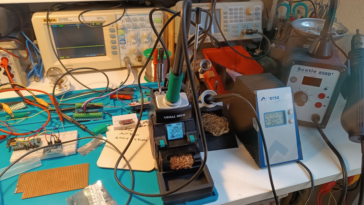

von Sebastian W. (wangnick)
Mans A. schrieb:
> Könnt ihr mir eine gute Lötsstation empfehlen?
Günstig und gut: https://de.aliexpress.com/item/1005006184115892.html.
Auf EU-Version achten. Dazu evtl. noch Lötspitzen nach Bedarf. Den
seitlichen Lötrollenhalter habe ich wieder abgebaut, Geschmackssache.
LG, Sebastian

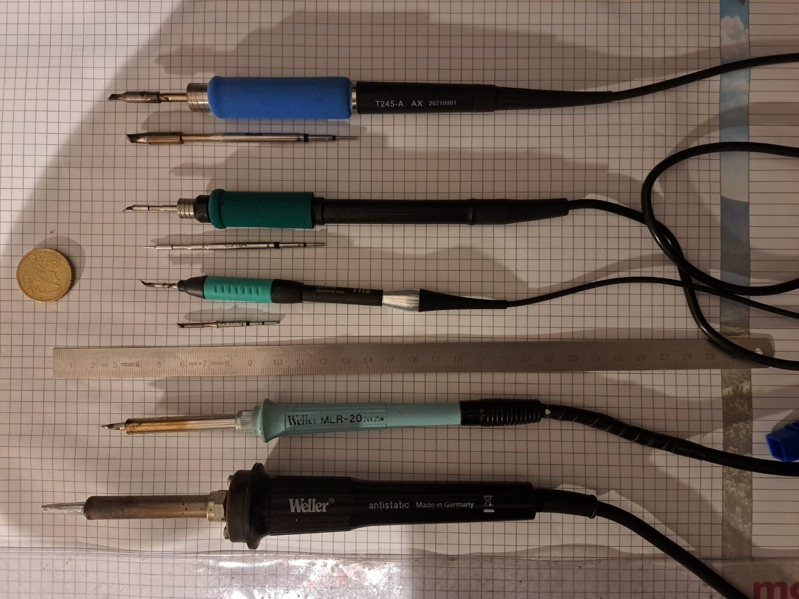

von Harald K. (kirnbichler)
Ja, die Jihua-982 ist ein anständiger Nachbau einer JBC-Lötstation.
Beim Kauf darauf achten, welches Handstück mitgeliefert wird, es gibt
zwei verschiedene:
716A ist für sehr feine C210-Lötspitzen,
616A ist für normalere C245-Lötspitzen.
Yihua verwendet von JBC und anderen Klonen abweichende Steckverbinder,
daher sollte man das Handstück auch von Yihua kaufen.
C210-Lötspitzen werden mit etwa 40 Watt Heizleistung betrieben,
C245-Lötspitzen mit etwa 120 Watt. Die Station erkennt selbst, welches
Handstück angeschlossen ist und zeigt das im Display an.
Die Auswahl an Nachbauten von C210-Lötspitzen ist auf aliexpress recht
übersichtlich, deutlich mehr Varianten gibt es von C245-Lötspitzen.
Da C210 wirklich sehr fein ist, ist für die meisten Anwender eindeutig
C245 zu empfehlen.
Die Lötstation erkennt, wenn das Handstück im Halter steckt, das
geschieht bei metallischem Kontakt der Metallhülse des Handstücks mit
dem Halter.
Funktioniert ausreichend gut.
Den Lötzinnrollenhalter habe ich auch bei meiner 982 gar nicht erst
drangeschraubt.

von 900ss (900ss)
Manfred K. schrieb:
> wenn ich mir die Zinn-Papperei hier ansehe
Da ist etwas defekt. An dem Display kann meine keinerlei
Temperaturänderungen erkennen und auch nicht das die Heizleistung
hochgefahren wird. Da stimmt etwas nicht.
Ich habe für Station auch und die ist wirklich sehr gut. Und wenn man
sich den Preis ansieht ist das unglaublich.
Manfred K. schrieb:
> wenn ich mir die Zinn-Papperei hier ansehe ist das aber keine
> Empfehlung:
> https://www.youtube.com/watch?v=EAg0hjNkSOU&t=0h14m30s
Da ist was kaputt. Das macht meine nicht. Und man sieht im Filmchen
auch, daß das Ding überhaupt nicht heizt (das ist diese runde
Balkenanzeige um das Display herum).

Carsten S. schrieb:
> Diese Lötstation habe ich seit einigen Monaten in meinem (privaten)
> Arbeitszimmer auf meinem Büro- und Firmwareschreibtisch stehen. Ohne
> montierten Lötzinnrollenhalter ;-)
Dann bin ich aber mal gespannt. Ich habe mir gerade bei Amazon die
Version 3 bestellt. Auch wenn ich mit meiner Ersa Pico sehr zufrieden
bin.

von Carsten S. (dg3ycs)
Frank O. schrieb:
> bin.
Wie geschrieben, ausser dem "Gedenkmoment" und der Optik habe ich da
keine ernsthafen Kritikpunkt. Das was ich da gerne noch an Möglichkeiten
hätte (wie einstellbare STandbytemp, Zeiten etc,) ist alles Jammern auf
hohem Niveau.
Aber wieso bei Amazon und nicht das Angebot unter dem von Harald
verlinktem Link das weniger als die Hälfte Kostet und dann noch BEIDE
Kolbenvarianten beinhaltet?

Zu den Verschiedenen Lötkolben und Spitze hatte in einem anderen Thread
schon mal das oben angehängte Vergleichsfoto mit Maßstab gepostet.
Beitrag "Re: [Erfahrungsbericht] Aixun T3A 200W JBC T245 Clone"
Von oben nach unten: C245, C210, C115, Weller MLR20, Weller LR21
Carsten

von Frank O. (frank_o)
Gerade ist die Lötstation angekommen.
Leider ist die Schutzscheibe vorm Display gebrochen. Ich habe sie
trotzdem ausprobiert.
Die Spitzen gehen teilweise etwas schwer rein, aber das gibt sich sicher
noch.
Temperatur geht sofort hoch. Speicher sind nicht nötig, da man genauso
schnell die Temperatur einstellen kann, wie einen Speicher auswählen.
Meine Ersa steht daneben und mit der bin ich eigentlich super zufrieden.
Nur manchmal habe ich den Eindruck, dass sie nicht immer so richtig die
Temperatur nachzieht. Der erste Eindruck der Yihua ist durchaus super
positiv.
Ich mag die gar nicht zurück schicken.
Leider habe ich keine große Auswahl an günstigen Spitzen gefunden.
Und Ali klappt leider nicht.
Vielleicht hat jemand einen Link für mich?
Carsten S. schrieb:
>  Also wirklich ab Entnahme, ohne bemerkbare Verzögerung?
> Dann haben die das tatsächlich verbessert.
Ja, wenn die nicht aus der Kaffeepause aufwacht. Also da ist eine
Kaffeetasse für die längere Pause.
Wenn ich das Handstück in den Halter gebe, geht die Temperatur sehr
schnell runter, bis auf die Standbytemperatur von 200 Grad.
Sobald ich das Handstück nur ein wenig hoch hebe, geht die Temperatur
augenblicklich hoch. Ich habe 345 Grad eingestellt und da ist die
Station, wenn ich an der Platine bin.
Carsten S. schrieb:
> Man kann Problemlos auch mehrere Konten
Werde ich nochmal versuchen.
Carsten S. schrieb:
> Wenn Ali keine Option ist wäre Ebay bei solchen Sachen die nächste
> Anlaufstelle:
Da sind im Wesentlichen die Spitzen, die ich dabei bekommen habe.
Für die Ersa habe ich so eine Hohlkehle, da kannst du richtig schon um
die Stifte und das lötet sich gut. Die einzig Spitze, die ich gefunden
hatte, lag bei 32 Euro. Gut, die Ersa kosten auch so viel. Vielleicht,
wenn ich die eine Weile getestet habe, werde ich dann so eine dazu
kaufen.
von Oliver P. (ollus)
Ich hab mir doch auch leztens so eine Yihua 982 Lötstation mit den zwei
Handstücken gekauft und das Teil schon als Lehrgeld abgebucht. Mit dem
großen Handstück und der dazugehörigen Spitze war eigentlich nur ein
Geklebe möglich. Ich bin ja auch mittlerweile meine JBC gewöhnt und
wollte diese nicht immer umhertragen. Also hab ich mal angefangen zu
tauschen und mit einer JBC-Spitze lässt sich mit der Yihua und ihrem
Handstück auch bestens löten. Liegt also an den China-Nachbauten der
Lötspitzen, die wohl sehr unterschiedliche Qualität haben. Bei den einen
funktioniert es, bei anderen gar nicht. Für einen Anfänger kann das
natürlich sehr frustrierend sein, wenn er da so eine Kröte erwischt.
von 900ss (900ss)
Oliver P. schrieb:
> Für einen Anfänger kann das natürlich sehr frustrierend sein, wenn er da
Der Anfänger kann ja mit dem Wissen gleich ein paar Lötspitzen dazu
kaufen. Die Lötstation tut was die soll. Genauso gut wie das Original.
Du hast dir doch auch beholfen indem du eine andere Spitze genutzt hast.
Deshalb "Lehrgeld"?
Vielleicht steckte die "erste" auch nicht richtig? Ohne dich als blöd
hinstellen zu wollen. Manchmal steht man halt auf dem Schlauch ;)
900ss schrieb:
> Oliver P. schrieb:

Naja, bei Sachen auch China muss man immer etwas vorsichtig sein. Im
Allgemeinen bekommt man ja was brauchbares, wenn man nicht ganz
blauäugig bestellt. Ich hab da bisher nicht allzuviele Probleme gehabt.
Und da ein Anfänger eben keine Möglichkeit zu tauschen, wollte ich meine
Erkenntnis hier nur teilen. Jetzt finde ich die Yihua nämlich auch gut.
Erst recht wenn man den Preis betrachtet. Und notfalls kauft man sich
originale Spitzen dazu. Die JBC-Spitzen scheinen ja für die Ewigkeit
gebaut zu sein.
Nein, die hat schon richtig drin gesteckt, keine Sorge. Die hab ich auch
öffters gesteckt. Ich hab schon gemerkt, das geht bei der Yihua nicht so
fluschtig wie bei der JBC.

Sorry, ich löte seit etwa 50 Jahren. Und mit der Yihua-Spitze konnte man
ja Löten. So leidlich gings, wenn man auf 400 Grad eingestellt hat. Was
ja nicht der Sinn sein soll....
Dann war halt die Spitze kaputt.
Hast Du ein Lötspitzenthermometer?
Von der 982 gibt es übrigens auch ein Modell mit integriertem
Lötspitzenthermometer, mit dem das Ding eine automatische Kalibrierung
vornehmen kann.
