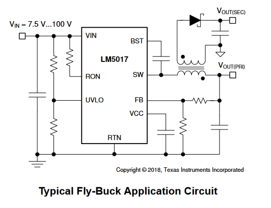

von Maxim B. (max182)
Fritz G. schrieb:
> ch muss eine µC-Schaltung mit 3.3V aus einer Batterie mit Nennspannung
> 52V versorgen. Stromaufnahme ist ca. 80mA mit 300mA Spitze. Zusätzlich
> werden 12V mit 2mA, Spitze 20mA benötigt.
> Normalerweise wird ja empfohlen, die Spannung in einem Schritt auf den
> Zielwert zu wandeln.
Nicht in diesem Fall. 12V mit 2mA ist zu wenig, um dafür großen Wandler
zu machen. Ich würde gerade hier 2-stufig machen. Am besten 52V -> 3V3
-> 12V. So werden Lerluste geringer als mit 52V -> 12V -> 3V3. Übrigens
Verlust ist noch nicht alles, und wenn technisch zweite Variante
bequemer und sicherer, dann so.
Ich würde hier so etwas wie LM5017 für die erste Stufe nehmen. 12V kann
man nach diesem Bild aus dem Datasheet für LM5017  machen, dafür muß man
aber L selbst machen.
Harald W. schrieb:
> Auf dem Trafo sollte man auch problemlos eine zweite Wicklung für 12V
> unterbringen können.
Hier ist kein Trafo sondern eine Drossel, da Energie in Magnetfeld
gespeichert wird. Zum Unterschied von Trafo muß eine Drossel unbedingt
eine Spalte in Magnetkern haben.
Ich habe solche Drossel aus dem Ferritring gemacht: zuerst durch Kratzen
und brechen auf zwei Teile brechen. Dann mit Epoxidharz zusammen kleben,
dabei kommt in Schnitt ein Stückchen von PCB, geschliffen auf 0,5...1
mm, je nachdem. Nach dem Trocknen eine Probewicklung machen und
Induktivität messen. Daraus kommen die Wicklungszahlen: erste Wicklung
laut berechneter Induktivität, zweite Wicklung um 12+VD2/3V3(+VD1 wenn
vorhanden) größer.
Wenn L selbständig zu schwer scheint, könnte man für die Stufe 3V3 ->
12V so etwas wie MCP1661 nehmen (gibt es bei Reichelt). Wirkungsgrad
wird natürlich nicht besonders hoch, aber für 2 mA ist das nicht so
wichtig.
Dann kann man für beide Stufen einfache Drossel mit nur einer Wicklung
nehmen, die überall zu kaufen sind.
Zusammengefasst: 52V -> 3V3 80 (300) mA mit LM5017, 3V3 -> 12V 2(20) mA
mit MCP1661.
