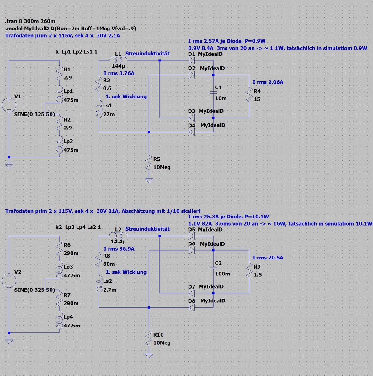

hm?? ich simuliere gerade einen anderen ladungskondensator durch ,
gleich weiß ich mehr
von Sigrid P. (Firma: non electrics) (teox)
Sigrid P. schrieb:
> Jens G. schrieb:
>> Sigrid P. schrieb:
>>> mfg Si
>> Da das "Datenblatt" uns nicht sagt, welchen Rth_jc das Ding hat, können
>> wir nicht wissen, ob das Teil soviel Wärmeleistung wirklich ableiten
>> könnte. Ein MDQ150 sollte das eigentlich können, wenn man den
>> Datenblättern anderer Hersteller desselben Teils glauben darf, wobei
>> diese Hersteller bezüglich Rth_jc auch unterschiedliche Angaben machen.
>> Also reines Raten ...
> gleich weiß ich mehr,
hm? 90A anstadt 120A,  dh dann das der ausgesuchte trafo auch zu klein
ist....

Sigrid P. schrieb:
>> Wie berechnet man den Spitzenwert vom Effektivwert?
>  x wurzel2
Ach, hinter dem Gleichrichter kommt ein Ladekondensator? Dann klappts
aber nicht mit Wurzel(2), dann kann der Faktor sehr viel höher sein.
Im Wikipedia-Beispiel ist vom Faktor 6 die Rede:
https://de.wikipedia.org/wiki/Stromflusswinkel

Im Anhang an der sek wicklung Gemessen , an der diode ist der gleiche
strom, nur positiv
Vieleicht hilft es was
lg Sigi

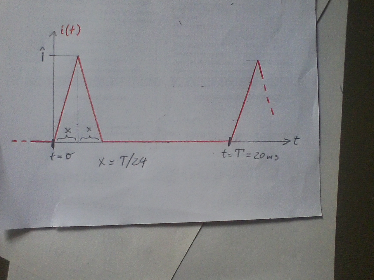

Ich habe mich bei der Verlustleistung ohnehin böse verrechnet.  :-(
Für den Effektivstrom ieff integriert man i(t) * i(t), das war richtig.
Aber: Für die Verlustleistung darf man nicht ieff nehmen, weil selbst
eine idealisierte Diode wegen der Schwellenspannung  > 0 kein ohmscher
Widerstand ist. Man muss also für die Verlustleistung u(t)*i(t)
integrieren.
Das ergibt dann (siehe Foto) pro Diode 1,5 * 95 / 24 Watt = circa 6
Watt.
Für den gesamten Gleichrichter also 24 Watt.

Was ist T , was ist t , und was ist 24 , woher? wohin?

Ich weiß nicht, was du genau gerechnet hast. Aber gegenüber meinem Wert
liegst du ja deutlich daneben. Das Integral ist ganz einfach; ich hatte
so was allerdings seit Jahrzehnten nicht mehr gerechnet und musste doch
erst etwas überlegen. Siehe Bilder.

Kein Wunder, ich habe ja die Daten (Spitzenstrom, Stromflusszeit und
Kurvenform) aus dem Bild abgelesen. :-)
Die Daten konnte ich dann in die Integral-Formeln einsetzen und so den
Effektivstrom und die Dioden-Verlustleistung errechnen.

Sieh mal genau hin!
Das von mir angegebene Integral geht von der Stromform i(t) durch die
Dioden aus, die die Fragestellerin im Bild gezeigt hat. Und da ist der
Verlauf während der Stromflusszeit t = 0 bis T/24 linear. Die Zeit t =
T/24 bis t = 2T/24 habe ich 'gespiegelt' durch  den Faktor 2
berücksichtigt. Im Rahmen der Zeichengenauigkeit des Bildes habe ich
also korrekt gerechnet.

Sieh mal ganz genau hin!
also korrekt mit einer Diode gerechnet.
BTW: Linear und proportional sind zwei Paar Schuhe.

von Klaus K. (Gast)
oder simulieren, die Abschätzung ist immer auf der sicheren Seite ide
Verlustleistung der Diode ist dann tatsächlich niedriger
die diode entspricht einer Annäherung aus dem datenblatt, sollte reichen
wenn es nur um Verlustleistung geht bei 50Hz
der erste Trafo 30V 2.1A ist ausgemessen, der zweite auf der Basis
abgeschätzt

> die eher einer e-Funktion entspricht
Das ist eine Annäherung aus der Zeit bevor es den HP-Calculator gab, der
auch Gleichungen und Integrale lösen konnte. Es gab dazu verschiedene
Rechenaufgabe zur Optimierung und Veranschaulichung, die damit mit
Papier, Stift und kleiner Formelsammlung gelöst werden konnten.
Klaus K. schrieb:
> sollte reichen wenn es nur um Verlustleistung geht bei 50Hz
Aus dem Bild zu entnehmen, die 10.1W Verlustleistung an der Diode.
Dieter D. schrieb:
> Bei 1V Spannungsabfall rund 10W Verlustleistung.
> ide
> abgeschätzt
Danke Dir , sieht gut aus, Hättest du  bitte eine asc. datei für mich,
von deinem Plan?
mf lg
Sigi

ich muss mal bemerken, das der Koppelfacktor eines  Rinkernes oder guten
M-kern,mit 100-300VA, bei K= 0.99997 liegt  ; K1 ,ist unerreichbar und
stellt eine Übersetzung enorm  falsch dar ,
ein  K=0.9997  wiederum ,ist , zb ein selbst gebastetlter kern , mit
handgeschnittenen blechen der "unbrauchbar" ist
ich wäre da recht vorsicht mi K=1

ich habe doch die Streuinduktivität extern mit L1 bzw. L2, es steht ja
auch Streuinduktivität dran, der Koppelfaktor ist ja nichts anderes als
der Zusammenhang der Übertrager Induktivität zur Streuinduktivität,
siehe Formel
Ja, richtig, man kann L1 bzw L2 weg lassen und einen Koppelfaktor
kleiner 1 einsetzen, das Ergebnis ist das gleiche wenn man K korrekt
berechnet. Wenn ich aber L1 bzw. L2 direkt messen kann, wieso dann so
kompliziert und es nicht benutzen.
Ein weitere Punkt warum ich das eher selten benutze mit K<1, bei
Mehrwicklungstrafos mit 3-4 Sekundärwicklungen für DC DC Wandler ist
eine genauere Abbildung notwendig, da sind auch die Streuinduktivitäten
der Sekundärwicklunge  untereinander wie auch die Hauptinduktivitäten
unterschiedlich gekoppelt. Da ist die Berechnung auf k<1 zwar möglich
aber viel zu umständlich, da es mehrere K's zu berechnen gibt, das ist
dann ein Gleichungssystem das zu lösen ist statt die Messungen
einzutragen, zugegeben, es müssen ein paar Werte über einen Optimizer
Algorithmus mit der messung abgeglichen werden, aber letztendlich käme
der Schritt mit dem Gleichungssystem dann noch on top.

was verstehst du unter enorm falsch, ja es ist ein Fehler, aber es ist
in den Beispiel bei 30V max. 1V die an der Streuinduktivität abfallen
und die Ausgangsspannung ändert sich von 20.48V auf 20.50V
ich will nicht dafür plädieren K=1 zu rechnen und die Kopplung
unberücksichtigt zu lassen, habe ich ja auch nicht, ich habe ja eine
Streuinduktivität von 14.4u bei 2.7m gesamt was einer Kopplung K=0.997
entspricht. Ich möchte nur verstehen was du mit enorm falsch meinst.
Aber richtig, bei kleinen DC DC Wandler für High Side Gate Treiber die
bei 1W liegen und 5-6 unabhängige Wicklungen haben ist der Fehler
deutlich größer wenn man K=1 setzen würde
Bei einigen Simulationen kann mit k=1 vereinzelt auch Unsinn
herauskommen. Zum Beispiel die Geschichte läuft mit dem numerischen
Fehler davon, wenn nicht genügend parasitäre Komponenten (R,L,C) ergänzt
wurden.

klaus hättest du eine asc datei von deinem schaltplan?

Wir haben in der UNI 2 stück gemessen
zum einen knickt der Übertrager bei 0.9997 ab ca 1khz in  der simulation
ein .
ebenso , knickt er Spannungsmässig bei hohen Strömen ,ab ca 10A 20A ,
auch bei 50Hz schon  enorm ein
bei K=1 ist er steif , starr und unrealistisch
bei gemessen und errechneten K von 0.99997 lief er auf der Simulation
und Praxis einwandfrei , im Frequenzgang und im Spannungsfall ..
es ist so, ich wollte es auch nicht glauben...
Wie aus dem 'Threat  mit dem Gleichrichter zu schliesen arbeite ich mit
hohen Strömen
lg Si

ich denke du hast noch nicht realisiert, das man den Kopplungsfaktor
auch durch eine Streuinduktivität darstellen kann.
In der Simulation verhalten sich beide Varianten gleich, wenn dann die
eine Variante zur Praxis passt wie kann dann die andere Variante nicht
passen?
ich kanns auch nicht glauben,
von Klaus K. (Gast)
alle 4 Varianten mit Last und Freq Variation, keine Unterschiede, was ja
auch vor der Simulation mir schon klar war.
Und jetzt die Aussage, das die Version 1 zur Praxis passt und Version 2
und 3 unrealistisch sind weil das K gleich 1 ist. Dann solls so sein

ich weiß jetzt nicht wie dir noch zu helfen ist, du scheinst die Antwort
von mir nicht zu verstehen. Man kann ein Trafo Model entweder mit K<1
oder externer Streuinduktivität aufbauen, du siehst ja die verschiedenen
Lösungen in der asc Datei. Die Ergebnisse sind alle gleichwertig, auch
in der AC Analyse. Es gibt keine Unterschiede.

Punkt 1
das Multimeter misst nicht mit 16A, eher mit wenigen mA, bei 16A sind
laut Datenblatt 1.1V Spannungsabfall
Hast du ein Netzteil mit Strombegrenzung und ein Multimeter, dann kannst
du ja mal 1A über die Diode schicken und den Spannungsabfall messen
sollte so zwischen 0.9V und 1V sein laut Datenblatt
Punkt 2
als Gleichrichter fließt ja nicht permanent 16A über die Dioden,
deswegen ist die Systematik schon mal falsch. Es ist abhängig vom
Kondensator wie lange der Strom fließt, je größer der Kondensator je
geringer die Zeit, je höher der Strom, am besten du simulierst das mal.
Wenn der Gleichstrom auf der Ausgangsseite 16A ist, dann hast du in der
Diode den 4-5 fachen Spitzenstrom, dieser macht dann entsprechend der
Diodenkennlinie den Spannungsabfal mit dem du rechnen musst. Daraus
ergibt sich die Peak leistung, aber auf der anderen Seite hast du nur
für ca. 15% der Zeit diese Verlustleistung, d.h. peak leistung x 15% ist
die Verlustleistung, klar die Peakleistung selber ist für die zeit auch
kein rechteck, deswegen ist es noch etwas weniger, mir gings darum die
richtige Richtung aufzuzeigen. Simuliere es doch mal und schau es dir an

Frage : Warum legst du die Masse ,sek über einen  10meg widerstand ?
meine Masse liegt direckt am Gleichrichter , primär auf 1meg zur Masse ,
du bekommst dadurch sek ganz andere Messwerte, oder nicht?
