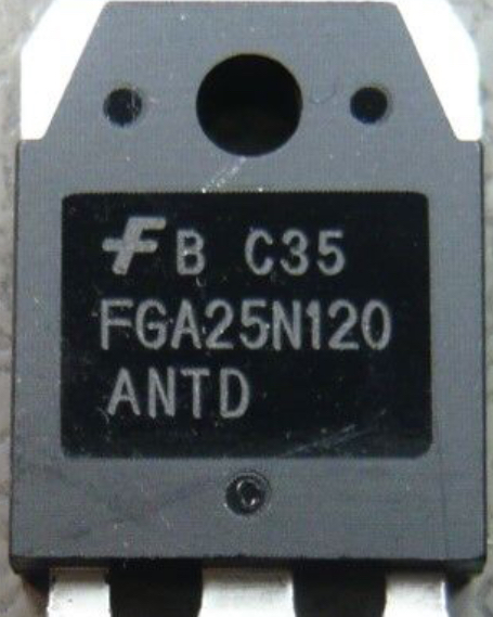

von Harald A. (embedded)
Tatsächlich eBay-Händler aus Deutschland, siehe Foto. Erkennst Du etwas?
Habe das Foto mal etwas knapper ausgeschnitten wg. Copyright usw.
EDIT: wenn Du einen besseren Ersatz weißt, gerne her damit - es wird
vermutlich nicht das letzte Kochfeld gewesen sein.
von H. H. (hhinz)
Sei froh wenn es überhaupt ein IGBT ist.
Ersatztyp: STGW30NC120HD
Danke für den Ersatztyp! Du erkennst also Fake im Aufdruck?
von H. H. (hhinz)
Nicht nur im Marking.
Aber zeig dann mal eigene Fotos, auch der Rückseite.

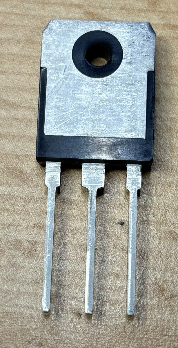

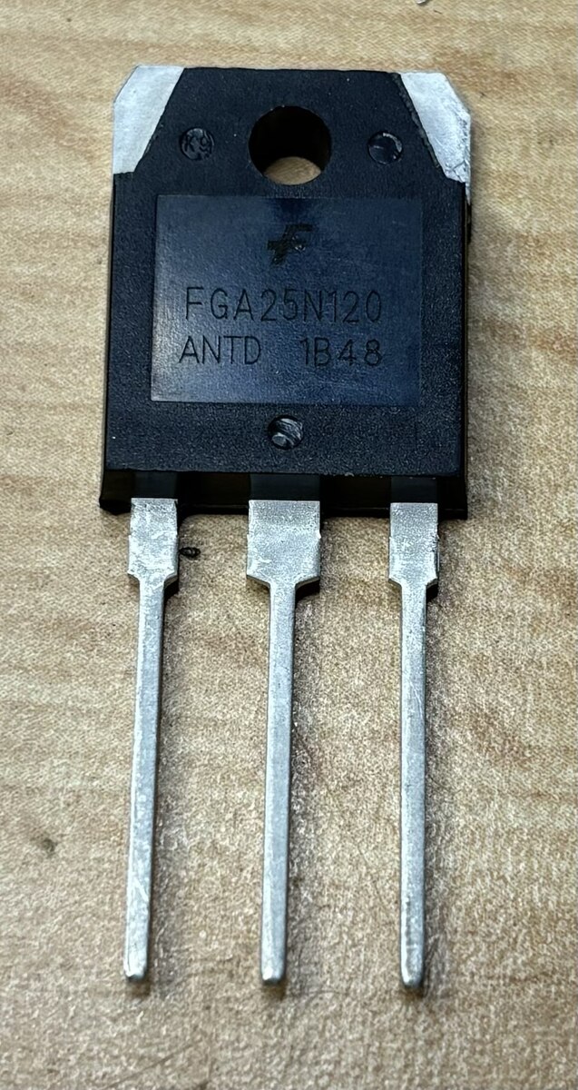

Ich befürchte schlimme Nachrichten…
Zumindest mal verhält er sich wie ein IGBT.
von H. H. (hhinz)
Ganz klarer Fake.
Ich habe ihn trotzdem mal eingebaut, läuft jetzt seit 30min auf
Volldampf. Ich bestelle aber nächstes Mal die Ersatztype mit
