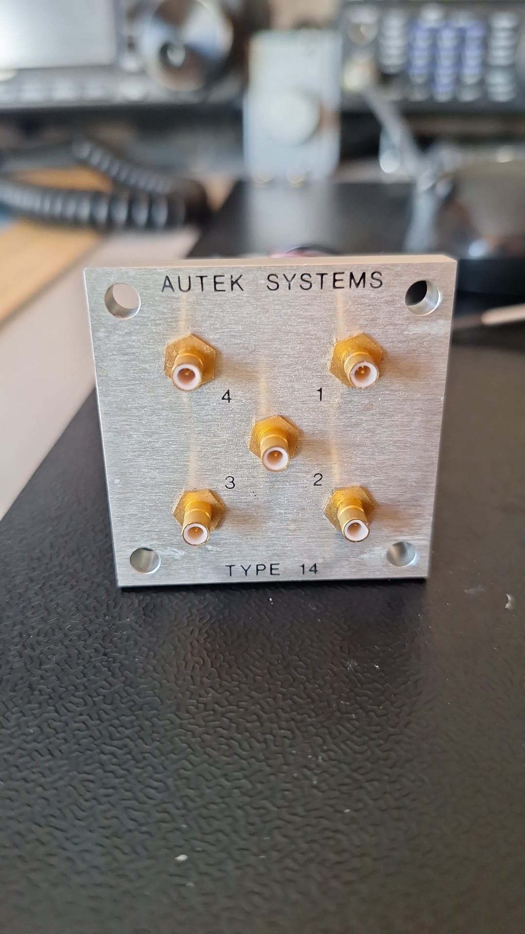

ich habe hier ein Koaxrelais 1:4, das mit SMB Buchsen bestückt ist.

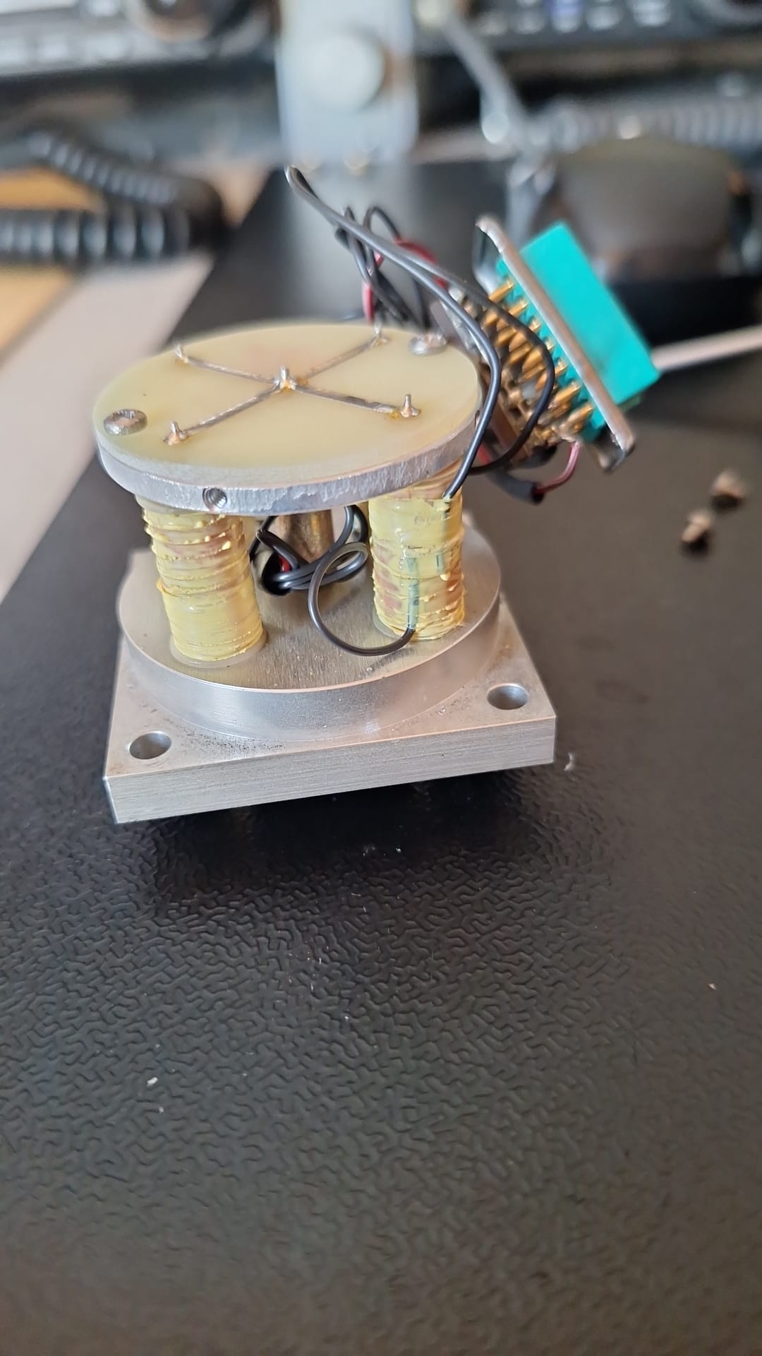

Die vier Spulen lassen vermuten, das in dem Relais vier Reed Relais
verbaut sind. AFAIK wird SMB in der Verkabelung eines Gerätes verwendet.
Hintergrund: Ich hätte für meine Funkanlage gerne einen 1:4
Koax-Schalter, der bis 23cm geht (1,3GHz). Mein ICOM IC7300 kann 100Watt
auf 145MHz, 75Watt auf 435MHz und 10Watt auf 1,3GHz.
Frage:
1. Welchen Strom könnte man den vermuten, was die Reed Relais übertragen
können? Ein Typischer Übergangswidersdtand soll 50mOhm sein.
(https://www.binsack-reedtechnik.de/reed-relais/)
2. Welche Leistung können überhaupt SMB Buchsen? Datenblätter geben
nichts her. Ein SMB Pin soll einen Übergangskontakt von <6mOhm haben,
die Schirmung <1mOhm. Spannung max 750V. Dämpfung 0,2dB. (aus einem SMB
Buchse Datenbatt)
SMB Buchse, angenommener Übergangswiderstand: 7mOhm
Bei den 1,4Ampere an 50 Ohm bei 100 Watt (siehe unten) wären das bei
7mOhm Übergangswiederstand
P=U*I = 70,7V * 7mOhm = 0,5Watt Verlustleistung.
U=SQR(PxR) = SQR(100Wx50Ohm) = 70,7Volt.
I = U/R    = 70,7V/50Ohm     = 1,414Ampere
Reedrelais, angenommener Übergangswiderstand: 50mOhm
U = RxI    = 0,05Ohm * 1,414A    = 3.535Volt Spannungsabfall
P = UxI    = 3,535V *  1,414A     = 5 Watt Verlustleistung
Nach meinem Gefühl gehend, würde ich NICHT davon ausgehen, dass ein Reed
Relais 1,4Ampere übertragen kann. Natürlich würde niemals unter Last
geschaltet werden.
Was meint Ihr?

leider finde ich keine Datenblätter zu diesem Relais.
Ich glaube aber nicht, das dort Reedrelais verbaut sind. Das dürften
ganz normale Kontakte sein, wie sie in normale Koaxrelais auch verwendet
werden.
Der Frequenzbereich wird sicherlich auch bis 23cm gehen. Aber solche
Relais sind eigentlich nicht für große Leistungen gebaut, sondern eher
für Leistungen im mW Bereich. Aber die 100W könnten sie trotzdem
aushalten, solange nicht bei anstehender HF geschaltet wird.

Wenn man sich diese ähnlich aussehenden Switches anschaut, dann scheint
es durchaus welche zu geben die für über 100W geeignet sind:
https://www.pasternack.com/sp4t-electromechanical-relay-switches-category.aspx
Aber es gibt auch welche für <10W.
Die Verteilung des mittleren Anschlusses über kreuzförmige Leiterbahnen
macht mir keinen HF-technisch durchdachten Eindruck. Das sind bei einem
geschlossenen und drei offenen Kontakten drei offene Stichleitungen. Ich
schätze 4-5 cm lang. 1981 gab es noch selten so hochfrequente
Wellenformen zum Analysieren, wenn das so alt ist.
100 MHz wird im Handbuch als obere Grenze genannt.

ich denke das die bewegten Schalterblättchen an den äuseren Anschlüssen
hängt. Der mittlere Anschluss wird auf einen runde Kontaktfläche gehen
welche nur einen Durchmesser von nicht mal 1cm hat. Auf diese runde
Kontakflächen drücken die Kontaktfedern der Ausenbuchsen.

Ja, den Abmessungen des SMB-Anschlüsse nach sind es nur etwa 16mm
Abstand vom zentralen Anschluß zu den vier äußeren. Die Mutter hat
metrisch 6mm, und in Inch 6,35mm Schlüsselweite, was für einen
amerikanischen Hersteller wahrscheinlicher wäre.
100 MHz sind 3m Wellenlänge, dagegen ist das kurz. Im 23cm-Band ist das
schon etwas mehr, erreicht aber auch keine Lambda/4.

Wenn ich 5V Spannung draufgebe (zieht 50mA), hört man deutlich ein
Reedrelais schalten. Ich war jetzt mal mutig, und habe fünf SMB auf N
Einbaubuchse Kabel via Alibaba geordert (25$ + SH), um einen Umschauter
bauen zu können. Ich werden weiter Berichten.

Ja, aber Vorsicht!
Parallel zu den 330 Ohm Spulen liegt ein  Array von Freilaufdioden
(FSA2719M), so dass der gemeinsame Anschluss (Pins 8..14) zwingend auf
Plus liegen muss.
Jedenfalls ist das bei meinen Autek-Relais gleicher Machart vom Typ32
(=3P2T bzw. 3xUm) so, die seit einigen Jahren hier herumlungern.
Mangels Daten habe ich damals auch hineingeschaut und mir notiert, dass
der Aufbau bestenfalls für VHF gut ist.
Mittlerweile ist auch mir ein 3GHz-NanoVNA zugelaufen, und nun wäre eine
gute Gelegenheit einmal nachzusehen, wo die Resonanzen liegen.
Theoretisch sollte ich auch SMA-SMB Adapter haben, aber bei einer
schnellen Kontrolle gerade eben hielten die sich versteckt :-(
Was die Belastbarkeit der Kontakte angeht, so wird die Dämpfung
frequenzabhängig sein (Skineffekt auf den Kontaktzungen!), so dass man
erst einmal messen muss.
Mehr als 200mW Verlustleistung würde ich den Reedkontakten aber nicht
zumuten.

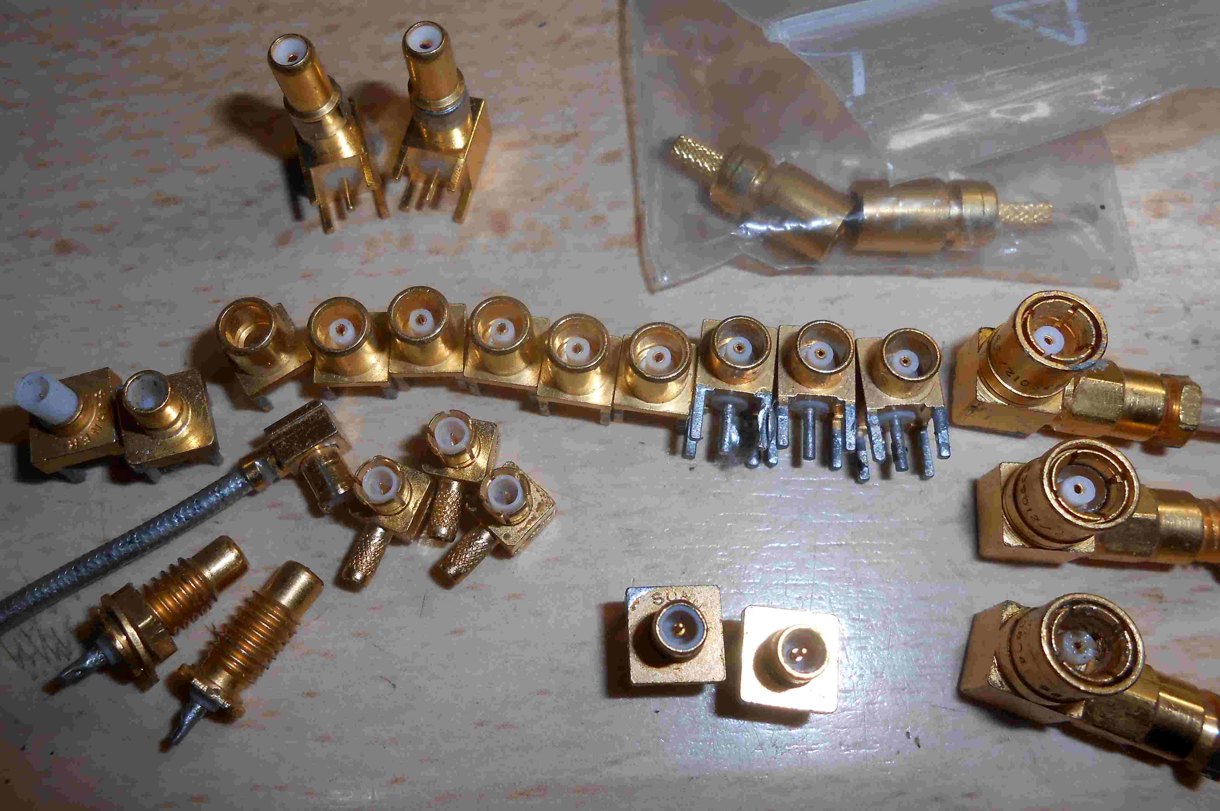

Angetreten!
Hier meine in Jahrzehnten angesammelte Collection kleiner Koaxverbinder.
Die beiden SMC links unten erkennt man an der wackligen Überwurfmutter
(am zugehörigen Stecker). Die zwei oben links stammen wohl aus einer
DSub-Buchse. Die meisten dürften MCX sein. Aber drei SMB-Winkel und zwei
gerade hätte ich wenigstens hier.

Habe die  SMA-SMB-Adapter nun doch noch gefunden und gleich mal auf die
mittleren Umschaltkontakte gesteckt, so dass ich die Durchlass- und die
Sperrdämpfung messen kann.
Über Anschluss 3C gedenke ich das Übersprechen zu messen.
Meine alte Schieblehre meint, dass die Leiterbahn 2,0mm breit ist und
das Substrat (FR4 ?) 1,7mm dick.
Appcad berechnet für eine entsprechende Microstrip-Leitung einen
Wellenwiderstand von 63,5 Ohm.
Durch den ca. 3mm enfernten Abschirmdeckel wird das noch etwas weniger
werden und evtl auf 50 Ohm kommen.
Die Leitungen sind 22mm lang (Pin zu Pin der äusseren Reeds), bei 500MHz
entspricht das 0,067 lambda.
Bei 3,7 GHz entsprächen diese 22mm λ/2.
Da dann bekanntlich Zin=Zout ist, sollte sich dort ein Dämpfungsminimum
ergeben.
Mit dem NanoVNA werde ich wohl nicht bis in die Gegend von 7,4GHz (λ/2
vom Mittelkontakt) kommen, aber Skalar kann ich bis 20GHz ;-)
Mal sehen, was das gibt.

von Hp M. (nachtmix)
Wolfgang S. schrieb:
> - Bist Du auch der Meinung, da Schalten Reed Relais?
Definitiv!
> - Welche Leistung schätzt Du, können die dann ab? (wenn man nicht unter
> Last schaltet)
Schwer zu sagen. Bei meinen übrigen Koaxrelais, von denen ich Daten
habe, und die bis 18GHz oder so gehen, habe ich mich noch nicht getraut
hineinzuschauen.
Ich hoffe, dass ich an diesem WE noch dazu komme HF-Messungen zu machen,
