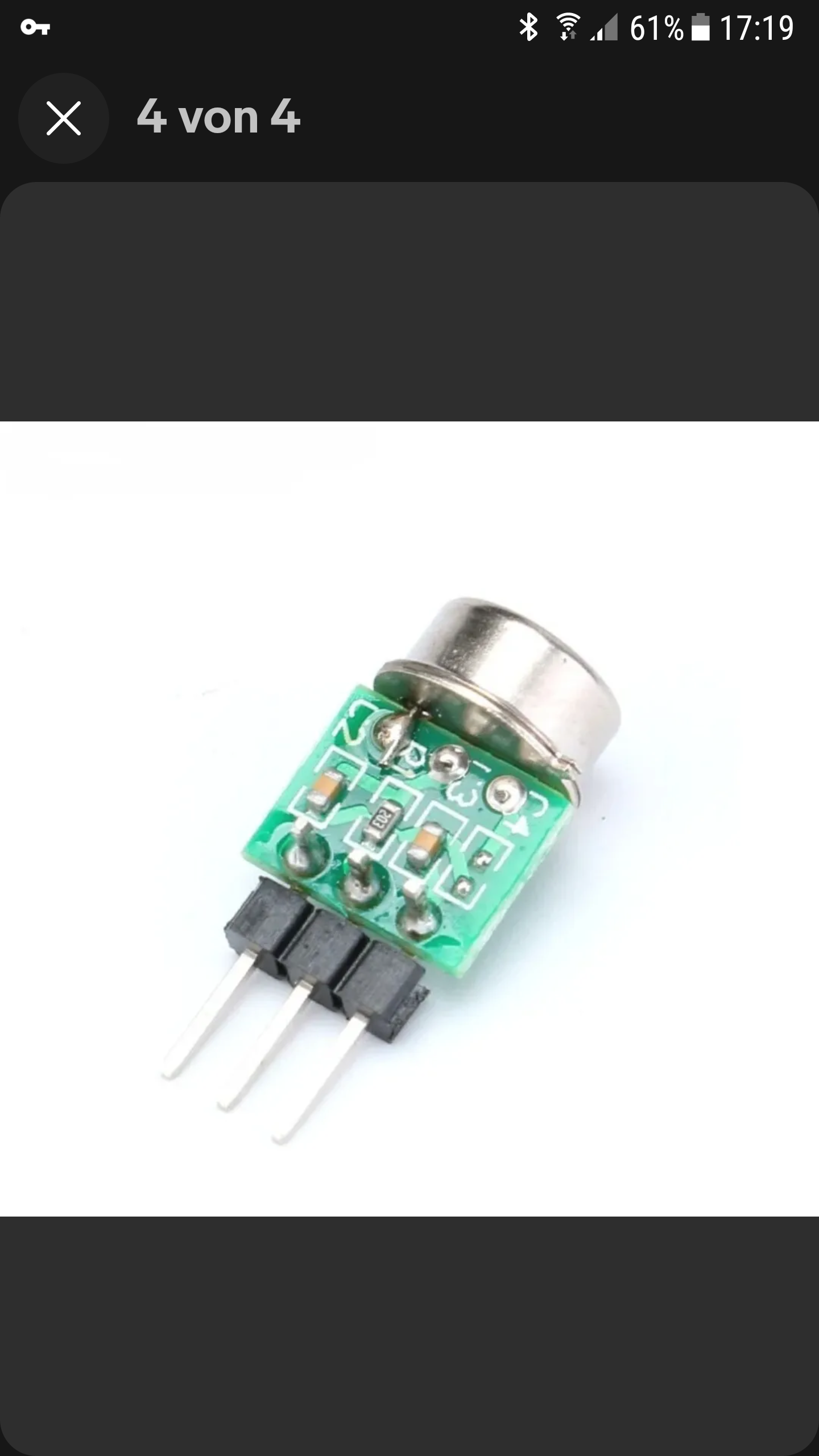

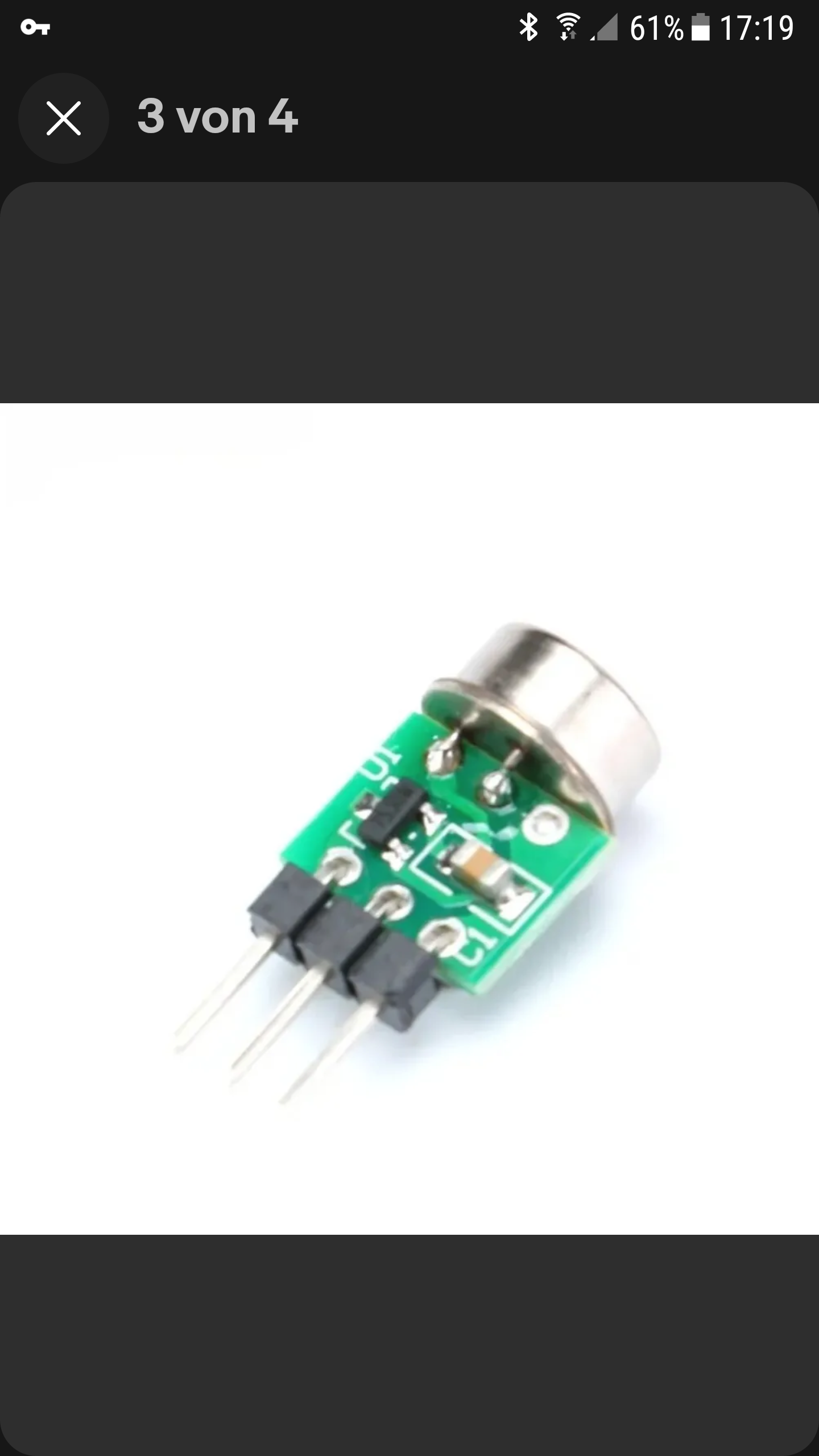

mein PIR AM312 HC-SR505 IR Sensor hat eine Verzögerungszeit von 2
Sekunden werkseitig eingebaut. Für meine Zwecke würde ich die gern
"rausnehmen". Soweit ich weiß, macht man eine Verzögerung mit einem
RC-Glied. Also vielleicht den entscheidenen Kondensator unterbrechen?
Auf der Leiterplatte gibt es C1 und C2.
Hat einer eine Ahnung, welcher das sein könnte? Oder vielleicht gibt es
eine andere Lösung?
Besten Dank für eure Hilfe.
Gruß Harald
von Spess53 .. (hardygroeger)
Hi
Im Datenblatt steht Non-adjustable.
MfG Spess
von Harald S. (harry2)
Danke. Dann ist es so.
Gruß Harald
