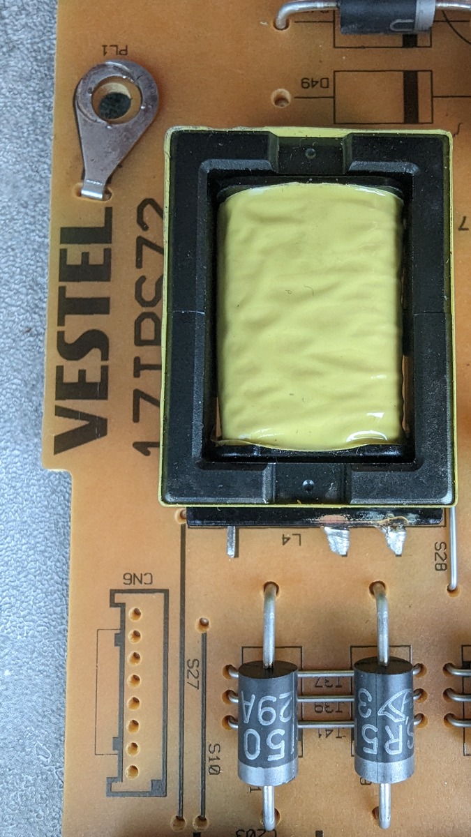

von Tobi S. (tobias_n524)
Ich finde auf dem Trafo leider keinerlei Infos. Also mit den Daten die
da drauf stehen.
Weiss jemand wie ich heraus finde was das für ein Trafo ist?
Danke

Das ist ein Trafo für ein Schaltnetzteil und sicher kundenspezifisch.
Versuche mal, Servicepläne für das Gerät aufzutreiben.

Das ist kein Trafo, sondern eine Speicherdrossel, kundenspezifisch.

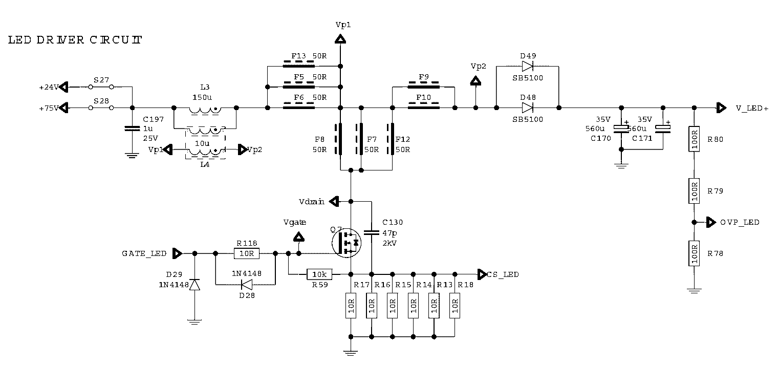

von Heinrich K. (minrich)
2 mal 10 Mikrohenry laut Servicemanual
Servicemanual: "17ips72 Vestel schematic" findet elektrotanya(dot)com
dort kostenlos zum download.
Position "L4", siehe Bestückungsaufdruck im Foto.
Hast du schon mal die (genutzten) Anschlüsse gezählt?
Auf deinem Photo sind zumindest nur zwei zu erkennen. Für einen Trafo
ist das zu wenig. Möglicherweise hat die Platine aber noch eine
Unterseite, auf der mehr zu sehen ist.
Die Sache mit der Speicherdrossel passt da deutlich besser.

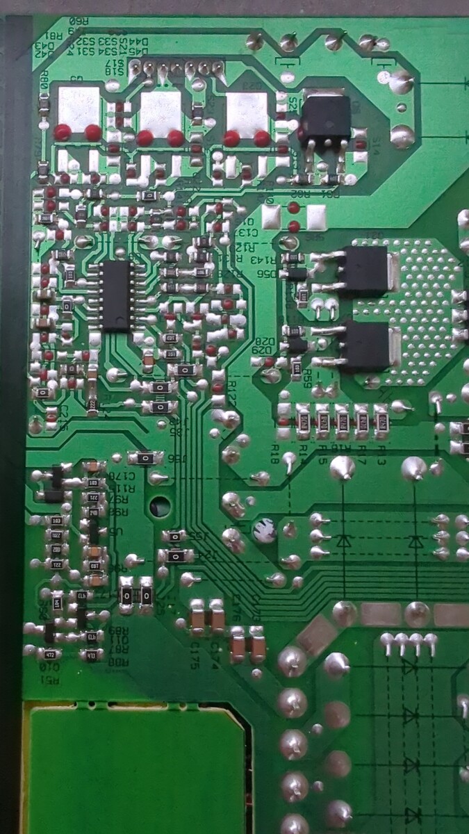

Das ist die Netzteilplatine von einem TV. Abends aus gemacht. Nä Tag,
Hintergrundbeleuchtung geht nicht mehr.
Alles auf der ober und Unterseite sieht OK aus.
Nur dieses eine Teil... Wüsste sonst auch nichts weiter :(
Passive Bauteile sind meistens "das letzte", was kaputt geht. Viel, viel
fürher sterben Halbleiter.
Defekten Halbleitern sieht man ihren Defekt nicht an. Und wenn ein
Halbleiter sichtbar kaputt ist, dann ist dann gerne mal "richtig der
Wurm drin"

Immerhin ist L4 an der LED-Betriebsspannung beteiligt. Mehr als 35V kann
die nicht haben, die Ausgangselkos sind so spezifiziert.
