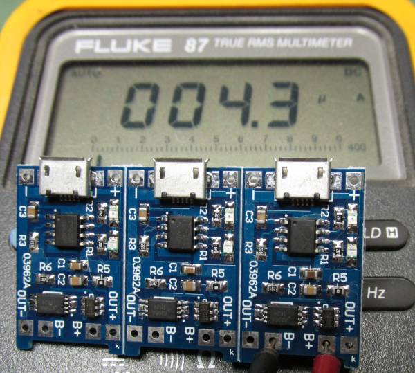

Ich möchte den Laderegler DEBO1 3.7LI 1.0A den es auf Reichelt.com zu
kaufen gibt verwenden um einen LiPo Akku zu laden. Nämlich den Art.
Nr. 2141936 - OX von Conrad der  Akku ist dazu da um eine Platine mit
Strom zu versorgen und mein Anliegen wäre, das der Akku zum laden nicht
ausgebaut werden muss da er später in einer Box fix montiert werden
sollte. Jedoch bleibt beim laden ja auch meine Verbraucherplatine an de
Batterie angehängt und jetzt ist meine frage passiert der Platine etwas
oder nicht? Den ich möchte nicht das wenn ich den Akku lade dann
vielleicht meine Platine abraucht die ja wiederum auch am Laderegler
angehängt ist. Wenn ich dem Akku lade müsste die Platine nicht unbedingt
Strom versorgt werden. Jedoch möchte ich gerne das ich nur das Ladekabel
einstecken muss und fertig. Damit es Alltagstauglich ist.
P.S Ich hoffe das ich im richtigen Forum damit bin denn für mich ist
dies hier alles Neuland.
Freundliche Grüsse
Silvano
von H. H. (hhinz)
> oder nicht?
Da passiert nichts böses.
Eigentlich würde dir eine Platine mit TP4056 alleine reichen, die
Schutzschaltung ist ja schon im Akku verbaut. So ist die eben doppelt
vorhanden, und verbraucht auch doppelt Ruhestrom. Ob das bei deiner
Anwendung relevant ist, das gibt die Glaskugel mal wieder nicht preis.
von Michael B. (laberkopp)
Silvano V. schrieb:
> passiert der Platine etwas oder nicht?
Da passiert nichts.

von Rainer W. (rawi)
> Strom zu versorgen ...
Wenn du schon "ohne Punkt und Komma" schreibst, könntest du wenigsten
die Teile verlinken, damit nicht jeder suchen muss, um heraus zu
kriegen, worum es geht.
Ladeplatine für 3,7V Li-Akkus, 1A
https://www.reichelt.de/entwicklerboards-ladeplatine-fuer-3-7v-li-akkus-usb-c-1a-debo1-3-7li-1-0a-p291398.html
Akku LiPo 3.7 V 480 mAh
https://www.conrad.de/de/p/jauch-quartz-lp802036ju-spezial-akku-prismatisch-kabel-lipo-3-7-v-480-mah-2141936.html
> angehängt ist.
Wenn du nicht aufpasst, raucht eher der Akku ab. Angegeben ist ein
maximaler Ladestrom von 250mA, d.h. du musst den Laderegler deutlich
drosseln und hast von den 1A nichts.
Rainer W. schrieb:
> Angegeben ist ein maximaler Ladestrom von 250mA, d.h. du musst
> den Laderegler deutlich drosseln und hast von den 1A nichts.
Hoffe mal Sylvano hat das noch gelesen und tauscht den Widerstand aus:
Einstellen des Ladestroms:
Standardmäßig lädt die Platine mit einem Ladestrom von 1000 mA. Durch
auswechseln des Widerstands R3, kann der Ladestrom niedriger eingestellt
werden.
30 kOhm = 50 mA
20 kOhm = 70 mA
10 kOhm = 130 mA
5 kOhm = 250 mA

von Manfred P. (pruckelfred)
Silvano V. schrieb:
> Jedoch war mir nicht klar, ob der Laderegler während des
> Ladevorganges den Verbraucher von der Spannung nimmt oder nicht. Oder ob
> irgendwas sonst passieren könnte das ich übersehen habe.
Genügt Dir das nicht:
Michael B. schrieb:
> Da passiert nichts.
Ich habe ein mobiles Gerätchen mit LiIon-Akku und einer baugleichen
Ladeplatine mit TP4056 aufgebaut. Das lässt sich im laufendem Betrieb
problemlos nachladen.
Es kann passieren, dass durch den Laststrom des Gerätes die
Ladeplatine nicht abschaltet, "Akku voll" nicht erkennt. Das richtet
keinen Schaden an, man sollte es nur wissen und sich nicht wundern.
Silvano V. schrieb:
> Gäbe es den einen anderen Laderegler der für meinen Anwendungsfall
> ausreicht?
Eine Variante ohne Schutzschaltung wie diese:
https://www.conrad.de/de/p/tp4056-mini-usb-5v-1a-lipo-akku-lademodul-lithium-battery-charging-module-802244023.html
Aber: Es gibt keinen Grund, die von Dir vorgeschlagene Ladeplatine nicht
zu verwenden, baue das auf und freue Dich. Wenn Du erst noch bestellen
musst, kannst Du gerne die billigere Variante ohne Schutzschaltung
suchen.
Silvano V. schrieb:
> Was ich noch nicht geschrieben habe ist das die Platine eine
> Eingangsspannungsbereich von 3.5V-16V.
Wie, was wo? Die 4056-Ladeplatinen sind für Betrieb mit 5 Volt
vorgesehen, maximale Speisung mit 6 Volt.

von Axel S. (a-za-z0-9)
Silvano V. schrieb:
[jede Menge nicht gekennzeichnete Zitate]
Sag mal: hast du schon mal was von zitieren gehört? Das Forum bietet
doch extra eine Funktion dafür!
> Die Verbraucherplatine kann einen Eingangsspannungsbereich von 3.5V-16V
> aufnehmen also kann ich eine Batterie mit einer Spannung von 3.7V auch
> verwenden.
Die 3.7V sind die mittlere Spannung des Li-Ionen Akkus. Die tatsächliche
Spannung liegt je nach Ladezustand zwischen 4.2V (vollgeladen) und 3.0V
(fast leer). Wenn dein Verbraucher mindestens 3.5V sehen will bzw.
unterhalb 3.5V nicht mehr funktioniert, kannst du die Kapazität des
Akkus nicht ausnutzen. Du mußt ihn wieder laden, obwohl er noch halbvoll
ist.
