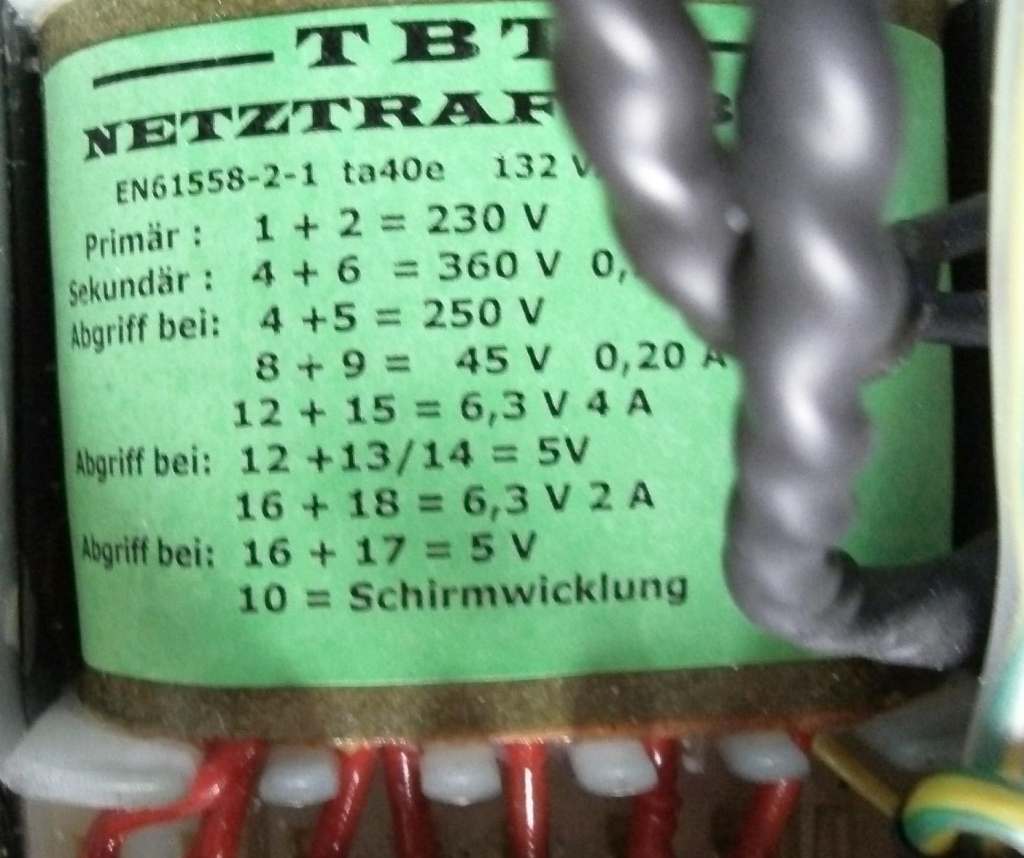

von Karl B. (gustav)
Peter D. schrieb:
> Die alten 50Hz Trafos hatten nur wenige pF Koppelkapazität zwischen
> Primär- und Sekundärwicklung. Besonders störarm sind dabei die Trafos
> mit LL-Kern und getrennten Wicklungen auf beiden Schenkeln. Diese
> Bauform sieht man daher auch bei hochwertigen Trenntrafos.
Schirmwicklung zwischen Sek. und Prim. auch eine Standardlösung.
Die geht an PE.
