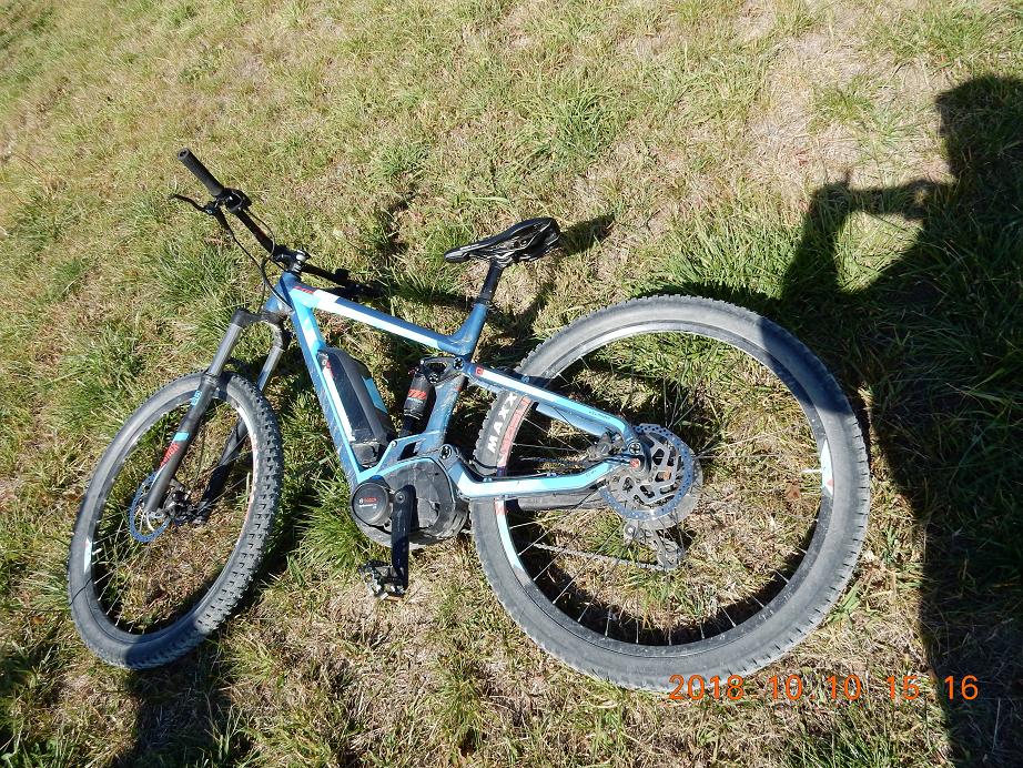

von Stephan S. (outsider)
Ich habe mein 15 Jahre altes MTB nachgerüstet was mir schade war zum
wegwerfen. Leichtlaufreifen drauf. Meine Meinung: Frontantrieb ist am
besten um km zu machen. Nicht fürs Gelände und nichts für niedrige
Geschwindigkeiten, aber am effizientesten und man muss nicht alle 2000
km die Kette erneuern wie beim Mittelmotor. Der Einbauaufwand ist am
geringsten und man kann auch mal schnell das alte Laufrad wieder rein
machen und hat dann fast das komplette Zusatzgewicht los wenn man den
Akku raus macht.
Nachteile die genannt werden, z.B. dass einem das Vorderrad durch dreht
kann ich nicht nachvollziehen.
Ich würde aber schön die Finger von dem Gashebel lassen, damit bist auf
öffentlichem Grund ansonsten illegal unterwegs. Mit hoher
Unterstützungsstufe beim Treten brauchst du praktisch kaum selbst Kraft
aufwenden um 25 km/h zu fahren.
Mit deiner Minimalanforderung bist du schon ziemlich am Maximum was
marktüblichen erhältlich ist. Mit 400 bis 500 Wh Akku schaffst du
jeweils gut 50 oder 100 km bei maximaler oder minimaler Unterstützung.
Klingt wenig, ist aber trotzdem sehr effizient. Mit dem Pedelec brauche
ich so 8 Wh/km ab Steckdose wenn ich mich beim Fahren überhaupt nicht
mehr selbst anstrenge. Mit dem E-Auto brauche ich etwa 150 Wh/km und mit
dem Diesel 500 Wh/km. Aktuell macht meine kleine PV Anlage gut 40 kWh
pro Tag, damit könnte ich 5000 km mit dem Pedelec fahren oder knapp 300
km mit dem Auto.

von oszi40 (Gast)
Walta S. schrieb:
> Das schöne am Eigenbau ist ja, dass man sich seine Teile selber
> zusammenstellt und ändert - Diesen Moter und jenen Controller mit der
> Batterie. Da bist du bei Bosch schon ziemlich eingeschränkt.
Ja, aber man sollte vorher einige Systeme gefahren haben BEVOR man Geld
ausgibt. Die groben Stollenreifen oben auf dem Bild schlucken z.B. sehr
viel Energie, sind natürlich auf Schotter schon etwas besser. Auf
Gangschaltung würde ich auch nicht verzichten wollen, damit der Motor im
richtigen Bereich arbeitet.
Walter S. schrieb:
> ich würde doch nie den Schalter umlegen
Wenn man später so unterwegs ist, wird man kaum diesen Schalter umlegen,
da man dann die Geschwindigkeit schlechter dosieren kann! Beim normalen
Rad fahr ich ca. 15 km/h, mit dem auf dem Bild ca. 21 km/h im Schnitt.
Das wird dann in Kurven schon gefährlicher! Wenn ich mir dann noch
vorstelle, daß ein alter Rahmen aus dünnem Blech und schwache Bremsen im
Spiel sind, wird die ganze Bastelei sehr gefährlich.
