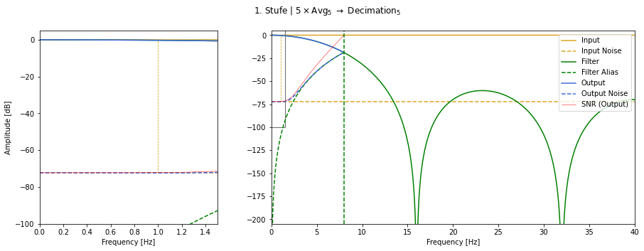

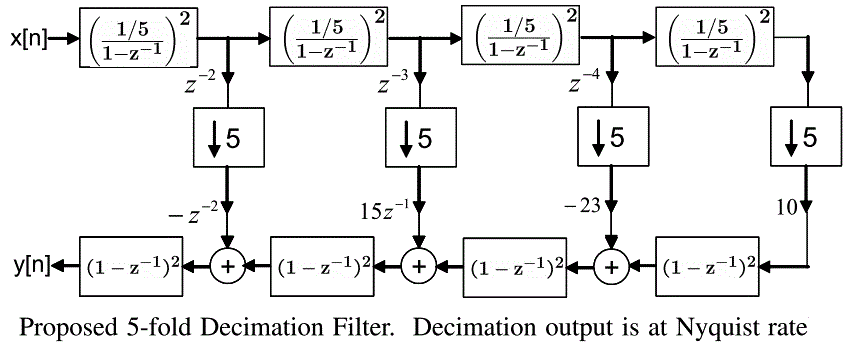

Hier und da werden einem CIC-Filter für Decimation wie sauer Bier
angeboten. Also, rein aus akademischen Interesse, möchte ich die
Samplingfrequenz halbieren.
-- Schritt 1:
CIC-Filter mit 10 Integratoren/Kammfilter, also effektiv 10 kaskadierte
gleitenden Durchschnitte der 1. Ordnung (2 Koeffizienten), siehe 1.
Bild.
Ok, klar, die 10 Stufen filtern nur sehr schwach, so das die nutzbare
SNR nach der Dezimierung wegen Aliasing in großen Teilen schlecht ist.

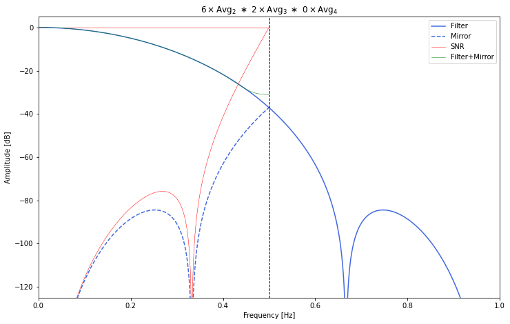

-- Schritt 3:
Zwei gleitende Durchschnitte 2. Ordnung (3 Koeffizienten), können
natürlich nicht als Integrator/Kammfilter bei Halbierung der
Samplingrate aufgebaut werden, und dann wieder CIC mit 6 Stufen.
Ergibt ein für so manche Anwendung akzeptables Resultat. Allerdings auch
hier nicht sehr berauschend.

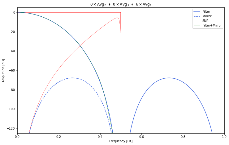

-- Schritt 4:
Brute-Force, CIC-Struktur mit 32 Stufen.
Ja, geht. Aber: Der Rechenaufwand ist doch beachtlich. Der Datenpfad
wird um 32 Bits aufgeblasen, wegen der ganzen Overflows der
Integratoren. Und anschließend brauche ich ja doch wieder (wie bei allen
anderen Varianten auch) einen FIR-Filter bei halbierter Samplingfrequenz
um die Verzerrungen im Nutzbereich zu reparieren und das obere Drittel
platt zu machen. Denn die Aliasing-Anteile möchte ich ja nicht haben.

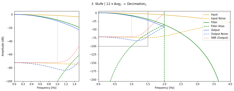

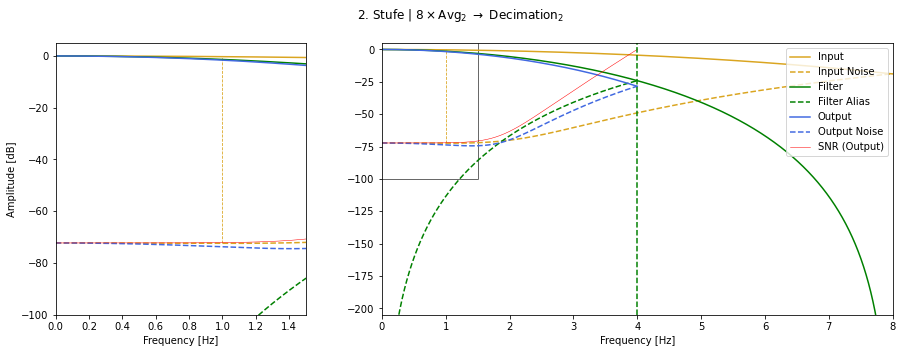

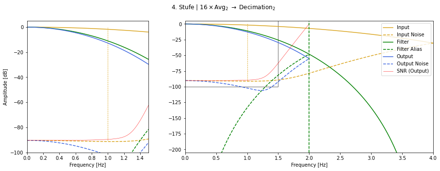

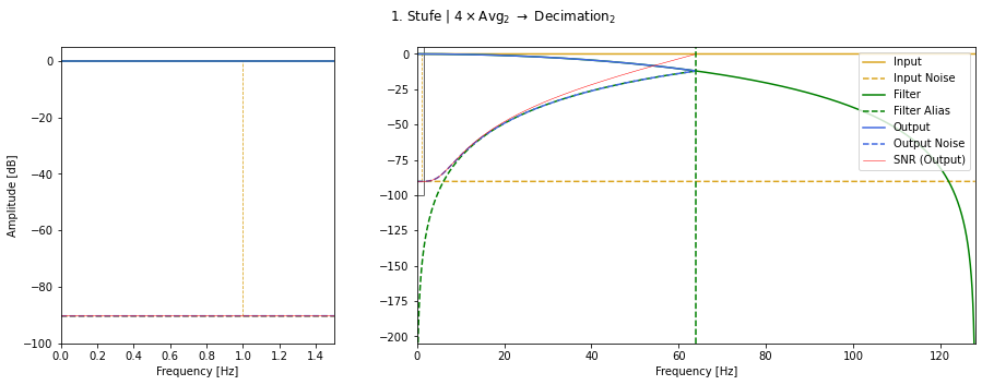

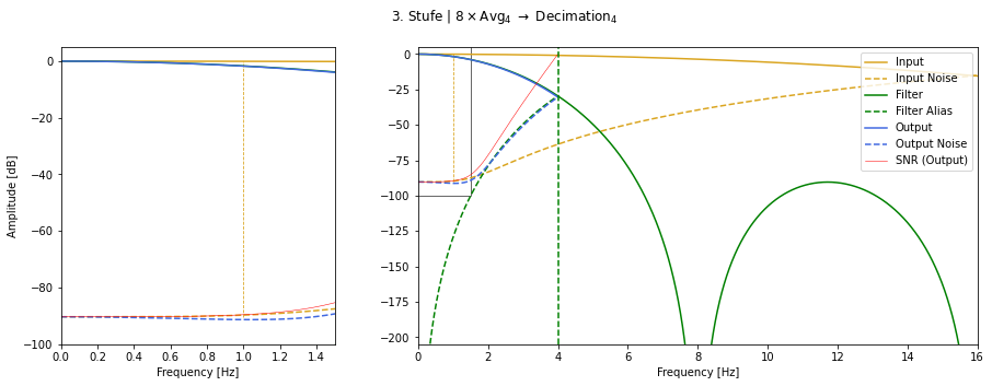

von Autodidakt (Gast)
Ach, habe gerade gemerkt, meine Berechnung von "Filter+Mirror"
(Aliasing) war nicht korrekt.
Im Groben stimmen die Werte in den vier angehängten Plots. Aber das
leicht Wellige ist natürlich falsch (abs() vergessen).

von Dergute W. (derguteweka)
Moin,
Autodidakt schrieb:
> Kann es sein, dass CIC-Filter überhaupt nicht sinnvoll sind bei einer
> Halbierung der Samplingfrequenz?
Ja.
Man kann CIC Filter auch noch "schaerfen" - wird aber auch bei 1:2
Dezimation nicht viel bringen.
Guggstu Paper:
https://users.metu.edu.tr/ccandan/pub_dir/opt_sharpened_CIC_filt__extended__new.pdf
Gruss
WK
von Audiomann (Gast)
> Guggstu Paper:
Ein "getürkter" CIC-Filter von der Universität Ankara - wie geil ist das
denn??? - "Scharf" wie voll de fett krasse Döner, Aldää.
In der letzten Grafik heißt es "output with Nyquist rate" - ist das
nicht genau das für das Halbieren der Abtastfrequenz?
Macht das eigentlich viel mehr Aufwand? Diese Rückkopplungen sehen
kompliziert aus.

Ansonsten habe ich mit mehrstufigen CIC-Filtern experimentiert. Im
Angang habe ich mal eine Dezimierung um den Faktor 20 aus 3
CIC-Strukturen durchgerechnet.
Ziel: Nyquist-Frequenz zu 50% ausnutzen, also Sampling mit 80 Hz und
dann runter dezimieren auf 4 Hz. Die Nutzbandbreite geht dann bis 1 Hz.
Um das Kompensationsfilter nach dem 3. CIC-Filter habe ich mich noch
nicht gekümmert. Mal sehen, wann ich das angehe.
Man sieht aber schön, solange man noch viel Abstand zum Nutzband hat,
kommt man mit einem kleinen CIC-Filter schon sehr weit.
Das Beispiel geht von einem 12-Bit AD-Wandler aus.
Der 1. CIC-Filter hat eine Verstärkung von 5^5 = 3125, das sind 11,6
Bits. D.h. mit 12 Bits vom Wandler plus 12 Bits Verstärkung, passt der
erste CIC-Filter in 24-Bit-Arithmetik. 5 Integratoren und 5 Kammfilter
mit 24 Bit, das ist für einen kleinen 8-Bit-Mikrocontroller nicht viel
Arbeit.
Der 2. CIC-Filter benötigt auch 24 Bits. Dabei kann er 16 Bits der
vorherigen Stufe verwenden.
Beim 3. CIC-Filter kommt man nicht um 32 Bits rum, da er alleine für
seinen Verstärkungsfaktor schon 12 Bits benötigt.
Aber hier wird's interessant:
In meinen Berechnungen habe ich mit korreliertem Rauschen gerechnet.
Allerdings ist Quantisierungsrauschen ja unkorreliert. D.h. durch die
Filterei gewinnt man SNR.
Wenn das 3. CIC-Filter auf 16fach aufgebohrt wird, kommt man immer noch
mit 32 Bits aus, wenn man 16 Bits vom 2. CIC-Filter als Input verwendet.
In dieser Konstellation ist das korrelierte Rauschen durch Aliasing in
allen 3 CIC-Filtern im Nutzbereich aber soweit weg, dass man beinahe
durchgängig 15 Bit SNR hat.
Also, so habe ich das halt alles verstanden. Vielleicht findet ja jemand
einen Denkfehler?
Als nächstes werde ich wohl mal schauen, ob ich noch einen Arduino Nano
oder so habe, und das Raschen des AD-Wandlers mal untersuchen und mal
testen, ob man wirklich 15 Bits rausholen kann, durch 20 faches
Oversampling.
Audiomann schrieb:
> Faktor 20 macht doch eigentlich maximal 4 Bits, oder? Und statistisch
> noch weniger.
Ja, Du hast recht, ich habe mich verhaspelt.
Ich habe mich durch die Verstärkung des 1. CIC-Filters täuschen lassen.
Seine Verstärkung ist 5^5 = 3125. Daraus die Wurzel ist 55.9 und das
wären 5.8 Bits gewesen.
Aber das ist natürlich Blödsinn. Denn die Gesamtverstärkung ist nicht
unkorreliert. Dann klappt das mit dem SNR-Gewinn natürlich nicht.
Effektiv ist natürlich nur der Faktor 5, wegen der Dezimation um Faktor
5, unkorreliert wirksam. D.h. der erste CIC-Filter gewinnt nur knapp 1.2
Bits.
Entsprechend ist der Gewinn über alle 3 CIC-Filter natürlich nur
Wurzel(20), also knapp 2.2 Bits.
D.h., wollte man 15 Bits aus dem 12 Bit AD-Wandler holen, müsste man
mindestens mit Faktor 64 Oversamplen, oder?
So könnte eine Dezimation um Faktor 64 für einen 12-Bit-AD-Wandler der
am Ende 15 Bits liefert aussehen, denken ich.
- Die 1. Stufe kann in 16 Bit gerechnet werden.
- Die 2. Stufe benötigt 24 Bit (Input 16 Bit der ersten Stufe).
- Die Stufen 3 und 4 müssen in 32 Bit gerechnet werden. Input
  auch jeweils 16 Bit der vorherigen Stufe.
Wäre aber ganz nützlich, wenn das mal jemand nachrechnen wollte... ;)

von Andi (chefdesigner)
Autodidakt schrieb:
> Das ist allerdings gar kein Nachteil beim CIC. Der interessante Teil an
> CIC-Filtern sind die "Täler" und nicht die "Berge". Diese Täler liegen
> nämlich genau da, wo man sie für eine Dezimierung (oder Interpolation)
> benötigt.
Ich denke, da hast du ein Verständnisproblem: Die Täler, wie du sie
nennst, sind lokale Punkte, bei denen die gesampelte Frequenz genau ein
Vielfaches der Abtastfrequenz ist. Das ist nicht das Verhältnis zwischen
einschreibender und auslesender Frequenz. Das heißt, ein Signal, dessen
Frequenz zufällig zu Abtastrate passt, wird in einem CIC völlig
eliminiert, weil es intergermäßig hineinpasst. Für alle anderen gilt das
nicht.
Aus dem Grund sind für die Beurteilung des Filters sehr wohl die "Berge"
interessant.
Eine Frage zu diesem verschärften Filter:
In der Erklärung dazu ersehe ich keine eindeutige Grafik für die
Dämpfung im Stoppband. Das wäre zu untersuchen. Kann jemand schlüssig
erklären, wie dieser "Ankara-Filter" arbeitet? Ich erblicke eine Reihe
weiterer Divisionen und Verzögerungsglieder. Ich nehme an, es werden
dann diese problematischen "Berge" abgetragen?
von He. (Gast)
Zusätzliche Integrationsglieder hinten in der Kette dürften auf die
hohen Frequenzen wirken, rate ich einfach mal.
Moin,
Geheimtip: Die wirken auf alle Frequenzen (bis auf genau eine).
Und alle Phasen...
scnr,
WK
von He. (Gast)
Ja schon, aber die Integrationsdauer wird ja von hinten nach vorne
wieder herabgesetzt - so wie das gezeichnet ist - und damit sollten die
Perioden mit der Zahl der Verzögerungsglieder korellieren. Diese ist
endlich und damit sollte IMO das Spektrum bestimmt sein, das bearbeitet
wird.
Denkfehler?
