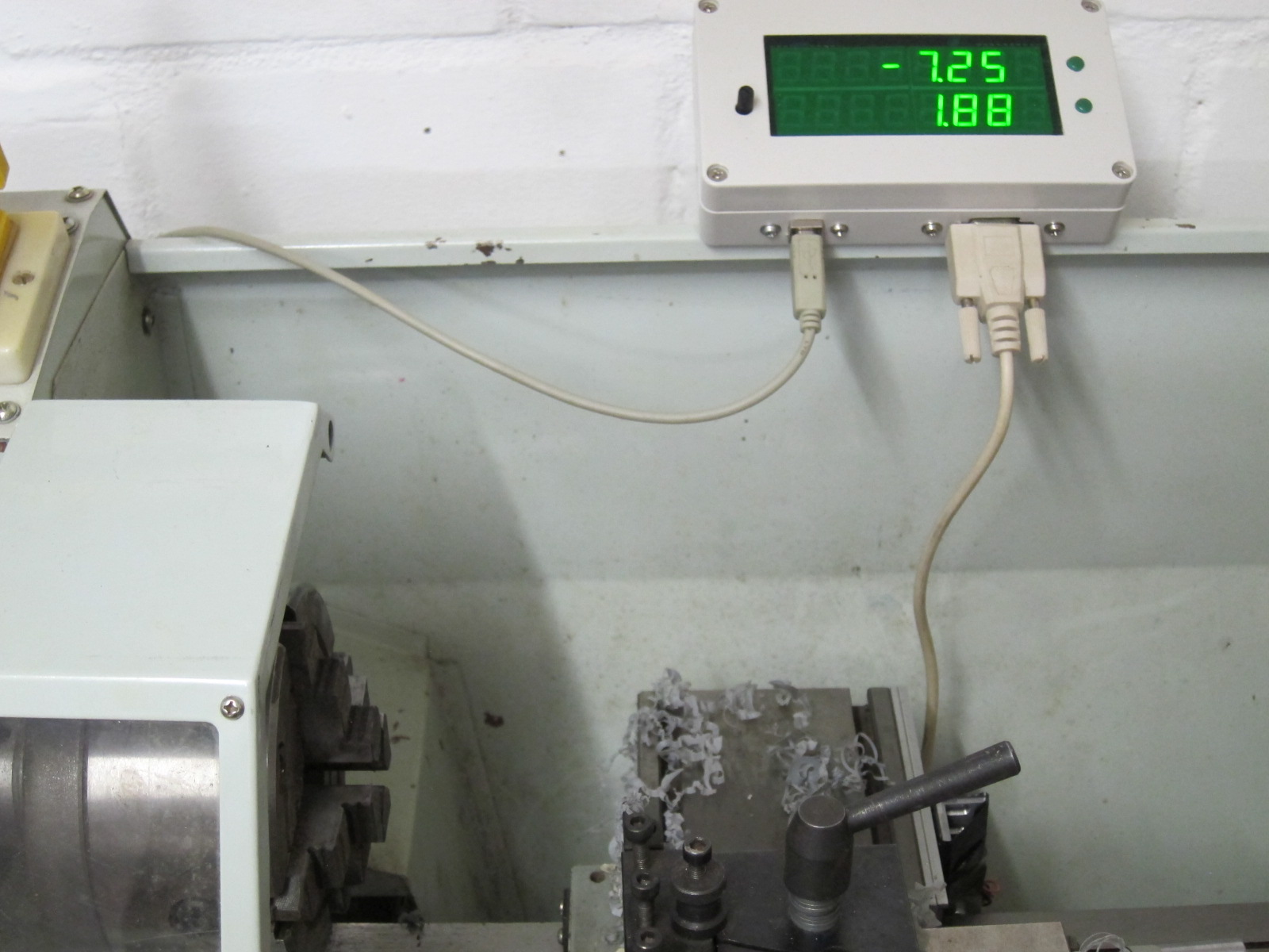

Walter T. schrieb: > Ich würde jetzt dringend erst einmal Drehen lernen, bevor irgendetwas > verschlimmbessert wird. Verschlimmbessert wird hier nichts, lediglich die Schmierung überall wieder hergestellt und der Dreck entfernt. Zusätzlich habe ich zumindest mal das Spiel aus den Einstellrädern mit hilfe der Kontermuttern entfernt.
Michael B. schrieb: > Wenn man es genau wissen will, baut man besser... Man kann man auch ohne Digitalanzeige sehen, ob die Oberfläche rauh ist oder gar Ratterspuren hat. Aber laß mal, Metallbearbeitung und insbesondere Drehen ist nicht das eigentliche Thema dieses Forums. W.S.

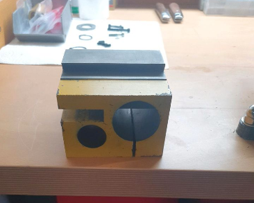

Wie wird denn bei der Maschine der Support auf dem Bett geführt? In dem Video ist das nicht richtig ersichtlich: https://www.youtube.com/watch?v=SIc2mWVfFfY Ich wäre allerdings einen Tick höher eingestiegen: http://www.lathes.co.uk/emcocompact8/ Eine gut erhaltene Maschine ist allerdings schwer zu bekommen. Drehe mal einen Zylinder aus Alu (AW7075) und vermesse selbigen. Wenn die Maschine einen Kegel dreht, dann wird das nichts mit Passungen drehen. Dann musst du Passungen schmirgeln. Innen wird es dann schwierig.
@Blackbird: Hat geholfen. Fand bei den Kleinanzeigen einen Support, das "Maschinenbett" der SD300 besteht also aus einer Stange, welche oben abgeflacht ist. Welche Drogen muss ein Konstrukteur konsumieren, um auf eine solche Konstruktion zu kommen. https://www.ebay-kleinanzeigen.de/s-anzeige/proxxon-sd300-hobbymat-md65-werkzeugsupport/2207146734-84-3691 @Peterle: Tu die Gurke schleunigst wieder weg und investiere keine Zeit in eine solche Fehlkonstruktion. Und achte bei deiner nächsten Maschine darauf, dass selbige ein Maschinenbett hat, das den Namen verdient.
Wenzel H. schrieb: > Welche Drogen > muss ein Konstrukteur konsumieren, um auf eine solche Konstruktion zu > kommen. Garkeine. Er hat offenbar nur bei den Uhrmacherstühlen abgekupfert. Die Uhrmacher-Drehbänke haben oft nur eben so eine oben abgeflachte Stange zum Halten des Supports oder der Handauflage und des Reitstockes. Das ist Technik, die weitaus mehr als normales Drehen auf Handarbeit mit dem Stichel ausgelegt ist. Nun ja, was da gedreht wir, sind oft Dinge im Sub-Millimeter-Bereich und sie werden von Hand bearbeitet - nicht mit dem Meißel auf dem Support sondern eher wie Drechseln. W.S.
W.S. schrieb: > Garkeine. Er hat offenbar nur bei den Uhrmacherstühlen abgekupfert. Uhrmacherdrehbänke alter Bauart hatten keinen automatischen Vorschub, da wurde der Support zum Drehen geklemmt. Willst du bei der Maschine den automatischen Vorschub nutzen, musst du die Klemmung des Support lösen. Dann schlabbert das Ganze. Eine Führung, die auch noch die Schnittkräfte beim Drehen aufnimmt, geht anders. @Peterle: Falls du meinem Rat folgen solltest, dann melde dich in der Zerspanungsbude oder in Peters CNC-Ecke an. Die Leute dort haben überwiegend eigene Maschinen und wissen, von was sie reden. Im Gegensatz zu hier, wo nur Ahnungslose am Start sind. Die nicht mal den extremsten Mist erkennen, aber dennoch gerne noch Ahnungslosere beraten.
Wenzel H. schrieb: > Willst du bei der Maschine den > automatischen Vorschub nutzen, musst du die Klemmung des Support lösen. Ich.. _ICH?_ Ich hab noch nie einen Uhrmacherstuhl mit automatischem Vorschub gesehen. OK, ich hab auch noch nie in der Uhrenindustrie gearbeitet und mittlerweile ist diese ganze feinmechanische Branche ausgestorben und durch Elektronik ersetzt. Die 3 Euro Uhren bei Ali bestehen intern nur noch aus Plastik. Den Rest sehe ich ähnlich: Wer eine Drehbank konstruiert, der sollte sich an die bei der Dreherei üblichen Dinge halten und sowas nicht wie in der Uhrmacherei tun. Von daher ist diese hier zur Diskussion stehende Maschine ein Spielzeug und nicht für ernsten Einsatz geeignet. Von daher wäre es für den Peterle hilfreich gewesen, vor dem Kauf hier mal nachzufragen. Soviel Kompetenz ist auch in diesem Forum vorhanden. Was Spezialforen für berufliche Leute betrifft, da habe ich meine Bedenken, daß man dort als Bastler eher Ratschläge bekommt, die für's Basteln nicht zutreffen. Drehbänke mit 2 Tonnen Gewicht zum Beispiel. W.S.
