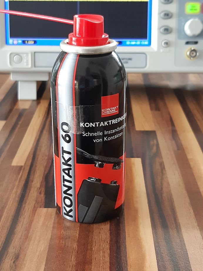

Bei meinem VOLTCRAFT DSO-1062D (gilt aber alles auch für bauähnliche
RIGOL, AGILENT...) Digitaloszilloskop fingen nach rund drei Jahren die
Drehimpulsgeber an, völlig erratisch zu reagieren. Zuerst begann es mit
dem Regler für den Cursor. Wenn ich ihn runterdrehen wollte, sprang er
plötzlich auch wieder einmal nach oben usw. War sehr nervig und nachdem
einige Zeit später auch weitere Drehimpulsgeber das gleiche Verhalten
gezeigt haben, war ich schon kurz davor das Gerät zu entsorgen und ein
neues zu kaufen, als ich im WWW den Hinweis sah, die Drehimpulsgeber zu
reinigen bzw. zu ersetzen. Zweiteres wäre mir wohl zu anstrengend
gewesen, aber den Tip, Kontaktspray einzusetzen wollte ich doch noch
ausprobieren.
Das Gerät muss dazu zerlegt werden um an die Platine mit den
Drehimpulsgebern zu gelangen, das ist aber keine besondere Hexerei. Mit
ein paar Schraubenziehern und etwas Geduld sowie den Mut zwei
Flachbandkabel (Drehimplusgeber/Tastatur und Monitor) aus den Verbindern
zu ziehen (nicht auf die Öffnung der kleinen, braunen Fixierungen
vergessen) ist das bald erledigt. Als ich die Platine mit den
Drehimpulsgebern in der Hand hielt, wusste ich nicht recht, wo ich den
Kontaktspray anwenden sollte, bis ich eine kleine Lücke zwischen dem
oberen Gehäuse des Impulsgebers und dem Körper gefunden habe (siehe
Foto). Dort das Sprühröhrchen angesetzt und einen ganz kurzen Stoß
Kontaktspray appliziert. Von beiden Seiten gesprüht und die Prozedur bei
allen anderen Impulsgebern wiederholt. Am Ende die Platine gut reinigen
(weiches Tuch, ggf. Isopropanol) und das Ganze wieder zusammenbauen.
Insgesamt solltet ihr euch dafür eine Stunde Zeit nehmen, wenn ihr das
Oszi noch nie zerlegt habt, vielleicht sogar eineinhalb.
Das Ergebnis hat mich aus den Socken gehauen! Sämtliche Drehimpulsgeber
funktionieren wieder wie neu und reagieren perfekt auf die Bedienung.
Diese Reparatur hat sich wirklich gelohnt.

Und als weiteren Tipp aus eigener Erfahrung: Nie Kontakt 60, wohl aber
Tuner 600 verwenden an diesen Stellen .
Kontakt60 ist schon super. Vor allem wenn alte du hartnaeckige Belaege
hast.
Aber es MUSS hinterher entfernt werden. (Isoprop oder Kontakt WL)
> Irgendwo habe ich mal gelesen, daß man nach der Anwendung eines solchen
> Sprays mit einem anderen Mittel "spülen" soll.
Das ist noch nicht alles. Kontakt60 ist eine Saeure. Das Zeug frisst
sich ja sogar alle 10-15Jahre von innen durch die Dose. Man muss das
nach der Reinigung entfernen weil es sonst den Schalter oder das Poti
zerstoert.
Also spuelt man als naechstes z.b mit Isoprop.
Danach hat man dann blanke saubere Kontakt die sofort vom Luftsauerstoff
angegriffen werden. Also sollte danach wieder eine sehr duenne Schicht
Oel/Fett drauf.
Macht man das so haelt eine Reinigung wieder 10Jahre. Macht man das
nicht haelt die Sache 6Monate.

Olaf spricht mir aus der Seele. Ich habe bisher Kontaktspray nur dann
angewandt, wenn ich es danach auch wieder ausspülen und mit Pressluft
wieder entfernen konnte. Denn sonst bleibt das ganze abgelöste Oxid im
Gehäuse und findet schnell seinen Weg zurück auf die Kontakte.

Wie schon von anderen geschrieben: Kontakt60 ist an dieser Stelle nicht
optimal. Auch nicht mit nachspülen, denn durch den Spalt der
geschlossenen Drehgeber bekommt man es nicht verlässlich wieder
ausgewaschen...
Besser ein Mittel verwenden das an Ort und Stelle verbleiben darf.
Oder man macht die Drehgeber auf... Dazu muss man die auslöten und
vorsichtig die Lasche auf der Unterseite aufbiegen.
Wenn man eine brauchbare Entlötstation hat und etwas Übung damit ist das
auch kein größeres Problem. Habe das bei den beiden o.g. Skopes so
gemacht als ich Abends noch etwas Zeit hatte und gerade etwas "lockeres
Basteln" musste um den Kopf freizubekommen. Für die zwei Skopes zusammen
habe ich etwa 90min gebraucht bis die wieder zusammengebaut an den
Kontrollplätzen standen. Ein Drehgeber war auch mechanisch defekt, den
habe ich durch einen anderen der so halbwegs passte ersetzt, die anderen
habe ich entlötet, geöffnet, gereinigt und wieder zusammengesetzt
eingelötet...
