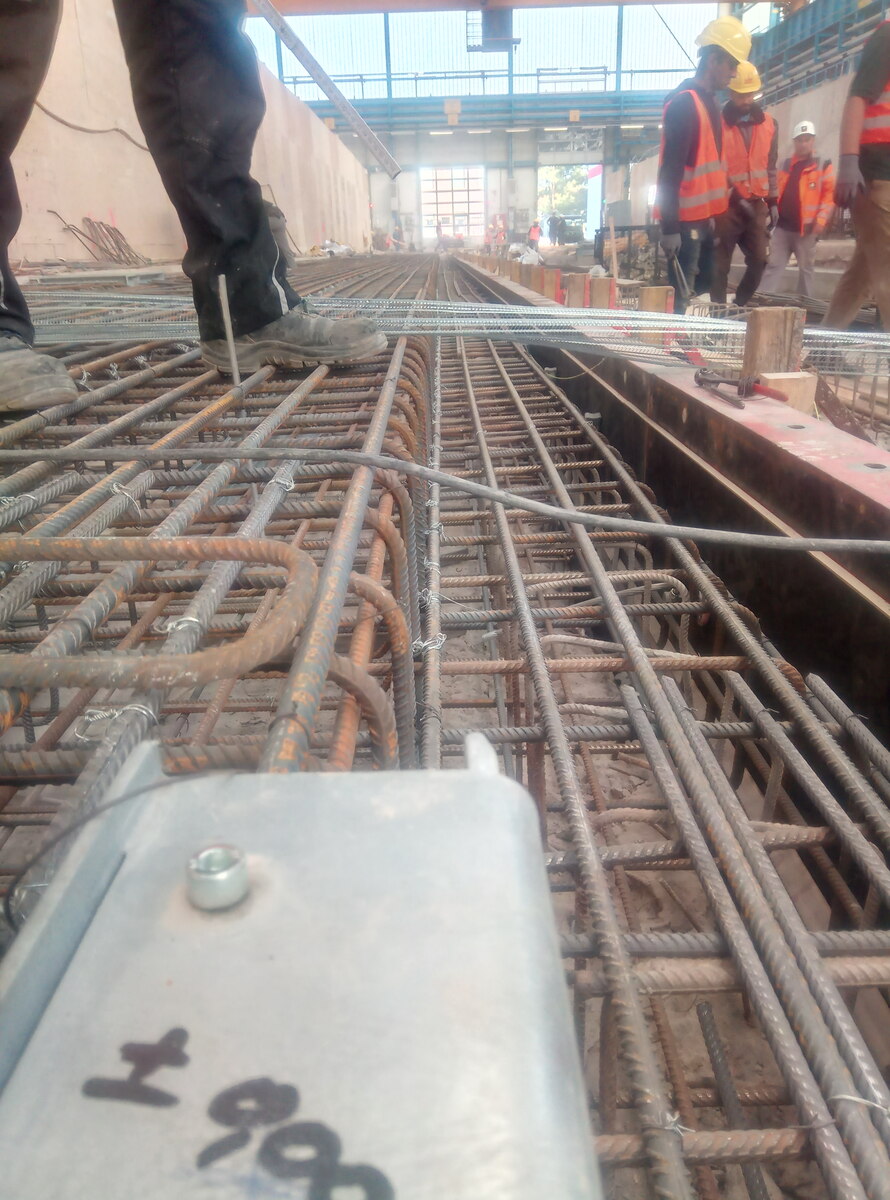

Glaub ich gerne, mit vier Schneiden bohrt sich's angenehmer. Mit 16 mm
stoßen SDS-Maschinen in bewehrtem Beton aber schon an Grenzen, daher
sind Bohrer über 20 mm eher selten.
Oben im Bild der Unterbau einer Anlage der DB, vor dem betonieren,
aktuelles Bauvorhaben. Den Gleisbauer hat's noch schlimmer erwischt, der
muß ca 2000 (sic) 36er Bohrungen setzen. Geht nur noch mit
Kernbohrgerät.
DerSchmied
